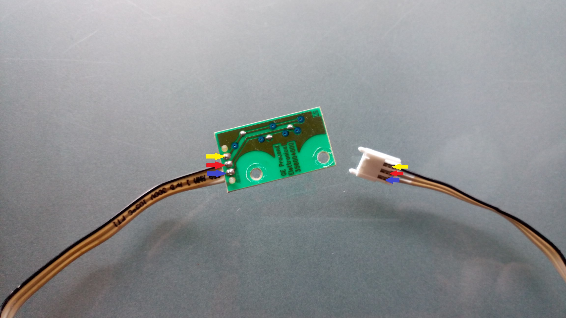

  • Hört sich nach einem Kabelbruch der Reedplatine an, durchmessen.
      451,84 kB, 2.304×1.296, 157 mal angesehen
  • Ja, ich würde die Reedplatine wechseln.
