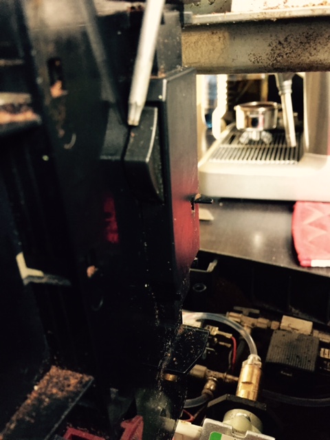

    Wo genau sitzt der Brüherendschalter? Ist es der Schalter, den ich auf dem Foto anzeige? Wenn ich den Taster manuell betätige
    ändert das auch nichts...

    Ist das hier den Brüherendschalter, wo der Torxschrauber draufzeigt?
    Nicht wundern... alle Seitenteile sind entfernt, man sieht durch die Maschine hindurch und kann im Hintergrund
    meine Gastroback Siebträgermaschine erkennen... und dahinter noch meine Nespresso ... Coffejunkie eben;-)

    Es ist der Schalter, die Kunststoffabdeckung kannst du recht leicht aus dem Chassis klipsen und den Schalter durchmessen.
    Da ich die WMF1000 nicht kenne, kann ich dir auch den genauen Ablauf nicht nennen.
    Die Solis Master Top ist hier allerdings baugleich den mechanischen Part betrifft, oft ist der Motor der BG ursächlich oder dessen Ansteuerung.
    Im Netz ist dazu eine gute technische Servicedokumentation verfügbar, die hilft evtl. auch dir...ein wenig
    Google hilft " solis master service filetype:pdf "
    Ich würde in der Reihenfolge prüfen
    0. Mikroschalter prüfen (unwahrscheinlich) 1. Kontakte am Motor der BG sichten, säubern, für guten Kontakt sorgen. 2. BG muss leichtgänglich laufen 3. Dreck im Schlitten entfernen, so dass der Einschub ohne Probleme bis hinten reinläuft 4. Steckanschluß an der Platine Kontrollieren, welcher den BG Motor versorgt. 5. ...wenn du an der Platine bist, auch gleich den SW/WS/SW Steckanschluß der Trafosekundärseiten auf Oxidation prüfen.

  • Meine 1000 pro s meldet "Brüherendschalter". Reinigung, drehen mit Tool, einfetten, alles habe ich gemacht. Hier bin ich jetzt auf das Bild von Yves030 gestoßen, kann es allerdings nicht zuordnen. Ich weiß nicht, was ich da sehe. Ist der Raum für die Brüheinheit in der 03.0510.0002 aus 8/2011 nicht ein geschlossener Käfig? Wo sitzt da der Brüherendschalter? Kann jemand helfen?
    Dieser Beitrag wurde bereits 1 mal editiert, zuletzt von chrilos ()
  • Danke, Achim für die Antwort. Hab diese Abdeckung jetzt gefunden. Aber was muss passieren, wenn ich darauf drücke? Die Machine hat ca. 8500 Abgaben, macht es da Sinn, zu investieren? Oder ist das "End of Live?" Mit einer Fremdspannung versorgt, brummt der Motor übrigens einwandfrei.
