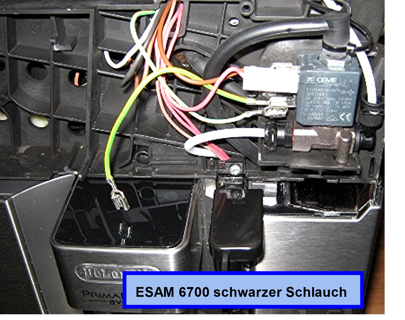

    im Nachtrag zu meiner Frage “Beschaltung der Leistungsplatine ESAM EX:1“ ist mir noch etwas aufgefallen.
    Beim Bezug von Milchschaum strömt sofort, noch bevor das Ventil angesteuert wird,
    Dampf durch den schwarzen Schlauch in die Tropfschale.
    Wird das Ventil angesteuert, wird der Dampf über den Milchbehälter geleitet.
    Bei mir ist vorne das 3 Wegeventil verbaut und hinten das 2 Wegeventil, dieses ist zwar noch nicht allen bekannt, aber die normale Bauweise bei der EX:1.
    Die Magnetventile, die schwarzen Schläuche etc. wurden von mir überprüft
    und sind o.k.
    In der Anlage habe ich das Bild (3 Wegeventil) angehängt
    Meine Fragen dazu:
    Hat das 3 Wegeventil im Ruhezustand Durchgang vom Eingang zum Überdruck
    (ich stelle im ausgebauten Zustand beim Pusten einen Durchgang fest?
    Oder ist an der Verdrahtung der Leistungsplatine ein Fehler?
    Bitte helft mir, die Familie leidet schon an Entzugserscheinungen.
