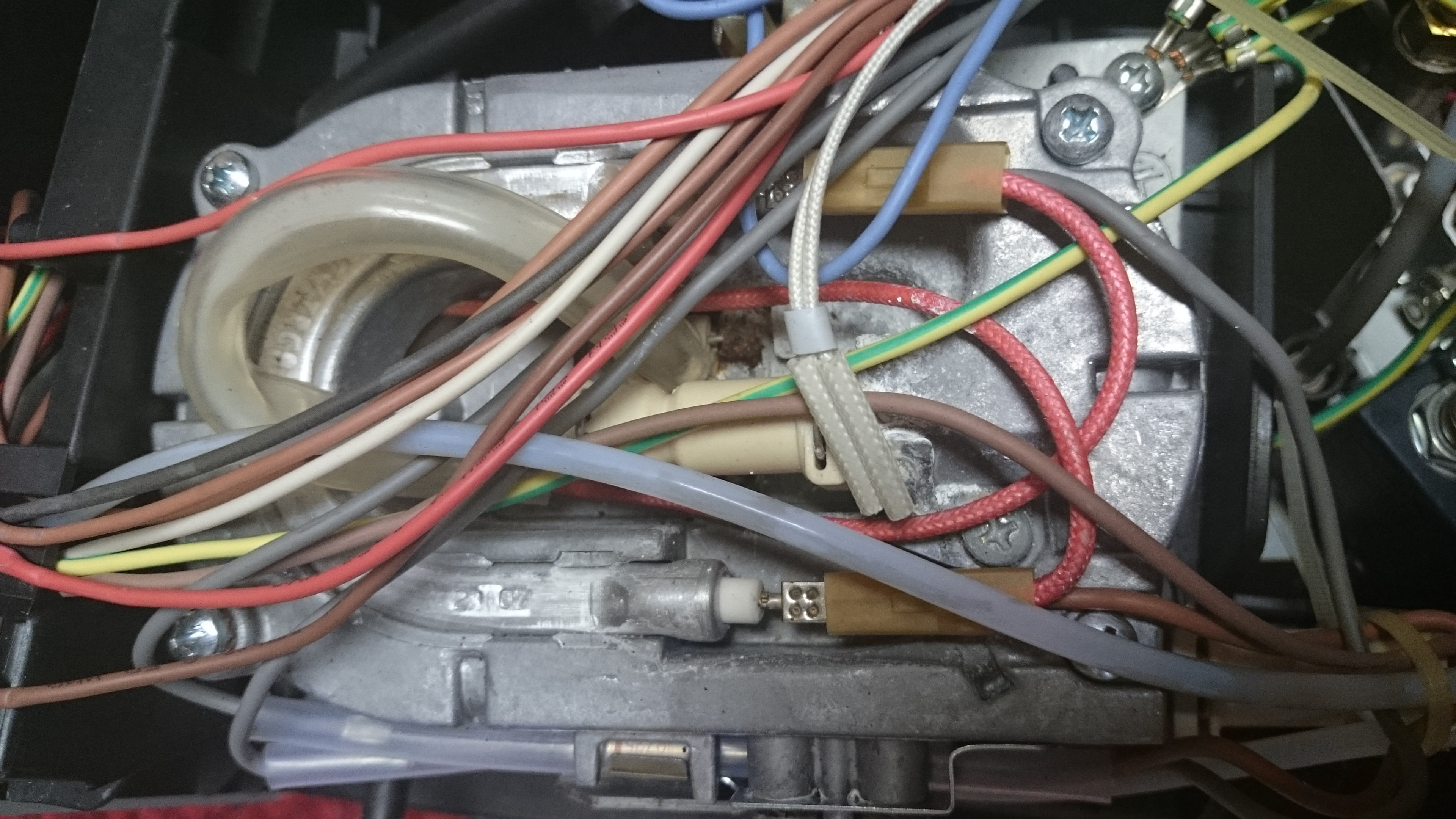

    Anhängt noch ein Bild vom oberen Thermoblock.
    Wie mache ich jetzt hier weiter?
    Danke im voraus für alle Vorschläge.
    Wello (Rainer)
  • Das Blech am Raccord zum oberen Brühkolben ist rostig. Da sind auch Kalkspuren sichtbar.
    Meine Vermutung: Der Raccord ist in diesem Bereich undicht und lässt beim aufheizen Dampf/Wasser raus.
    Am besten mal einschalten und diesen Bereich beobachten.
    Danach den oBK revidieren.
