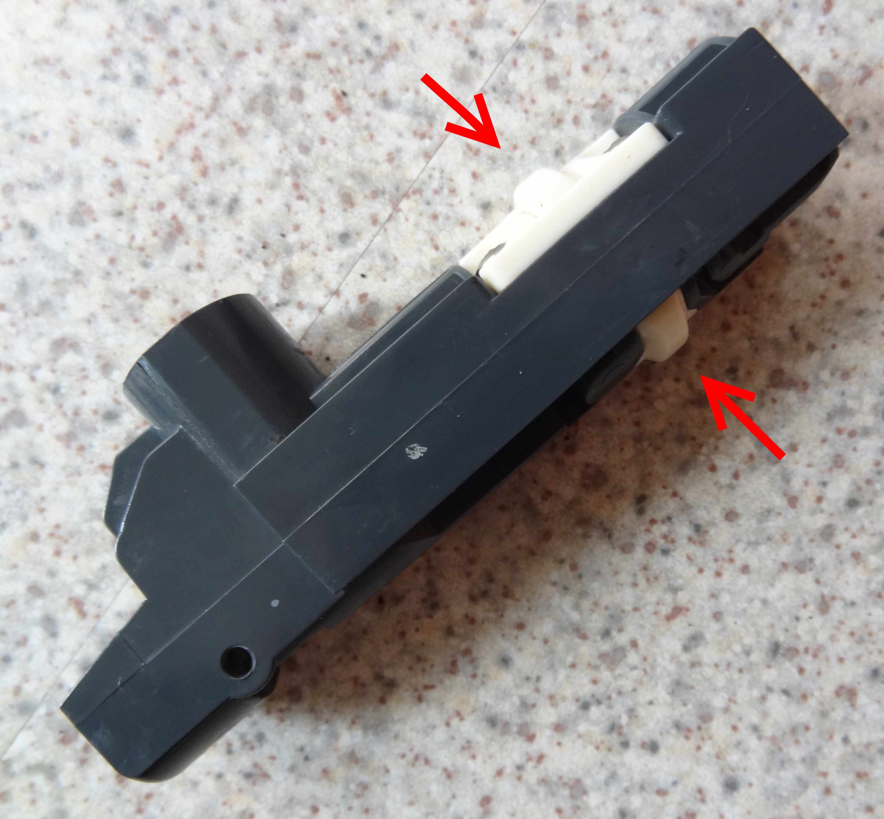

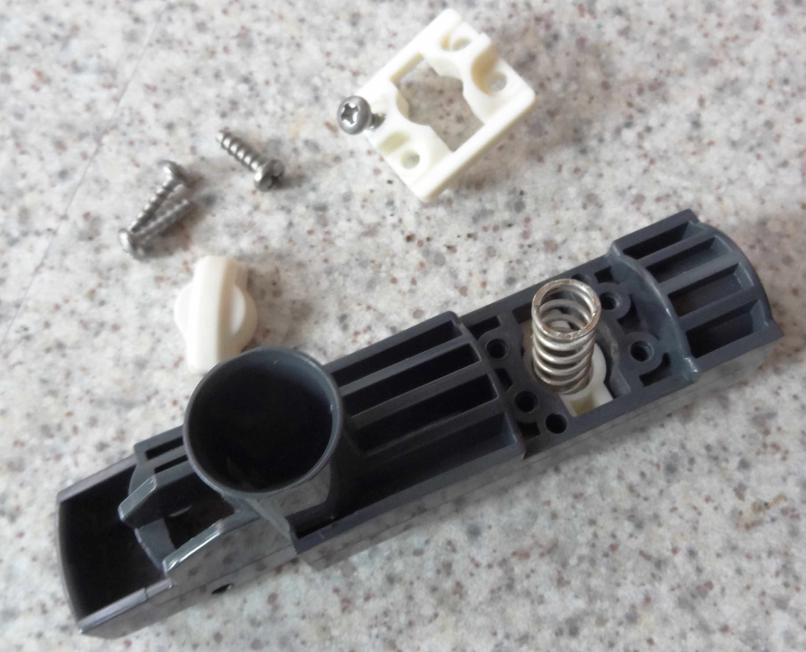

  • Ich habe endlich die Ursache gefunden.
    Der innere untere Schlitten der Brühgruppe beinhaltet einen Federmechanismus, dieser fungiert als Gegenhalter bei der Hochfahrt der Brühgruppe, um die einzelnen Schlitten auseinander zu ziehen. Ist der Umkehrpunkt erreicht, zieht der Motor den äußeren Schlitten über den weißen Federmechanismus. Expandiert die Feder hierbei schlagen die weißen Elemente gegen die Schlittenwand (erster Knall). Bei der anschließenden Runterfahrt werden die Elemente als Gegenhalter zum Zusammenfahren der Schlitten verwendet. Unten angekommen wird der Federwiderstand wieder überbrückt (zweiter Knall) und das Spiel beginnt von neuem.
    Wie oben beschrieben knallt es bei meiner Maschine extrem laut, ich werde jetzt die Feder vorsichtigt kürzen, wobei die Funktion gewahrt bleiben muss, jedoch die Akustik reduziert wird.
      340,6 kB, 3.648×2.736, 523 mal angesehen
      303,18 kB, 2.955×2.736, 532 mal angesehen
      246,07 kB, 2.635×2.130, 521 mal angesehen

  • Ich habe ein bis zwei Windungen entfernt, der Druck auf den weißen Elementen hat merklich abgenommen. Es MUSS genügend Spannung vorhanden bleiben, um den mittleren Schlitten herauszuziehen. Am Besten im Test Mode nach der Kürzung bei offener Tür mit überbrücktem Türsensor prüfen. Sollte man versehentlich zuviel abgeschnitten haben und der Federdruck zu schwach sein, legt man einfach etwas in die beiden weißen Elemente hinein, um wieder Druck auf die Feder zu bekommen. Hierfür kann mein ein Stück Schlauch (wie der am Pumpenzulauf) verwenden, einfach einen kleinen Ring abschneiden. Wichtig ist auch, dass die Brühgruppe leichtgängig und gut geschmiert ist.
    Geile Sache. :1f44c: Ein Glück, dass ich wegen was anderem gerade mal wieder hier im Forum unterwegs war. Sonst wäre das jetzt an mir vorbei gegangen.
    Ich hatte vor Jahren schon den "Silence-Mod" mit der leiseren Pumpe gemacht und die Maschine auch ein wenig gedämmt. Meine ESAM 4500 hat aber auch die recht lauten "Schläge". Ich habe jetzt, wie Du geschrieben hattest, knapp 2 Windungen der Feder entfernt und es klackt nur noch ganz leise. Ein Unterschied wie Tag und Nacht. Nochmal Danke für's "Ertüfteln"!
    Das gehört eigentlich gepinnt oder zumindest im Silence-Mod-Thread erwähnt.
    ... aber das überlasse ich als Gelegenheitsforumgänger hier lieber den Alteingesessenen.
  • Hi Kai (Snow69).
    bei einer neu ausgelieferten Maschine würde ich die Feder auch nicht kürzen. Allerdings ist anzumerken, dass meine Maschine (Baujahr 2006) früher auch nicht "gekallt" hat. Meine Vermutung ist, dass sich der Federstahl durch die Temperaturunterschiede über den langen Zeitraum verändert. In diesem Fall aushärtet und hierdurch weniger geschmeidig federt. Mit Schmierung war da definitiv nichts mehr zu machen.
    Gruß Jörg
