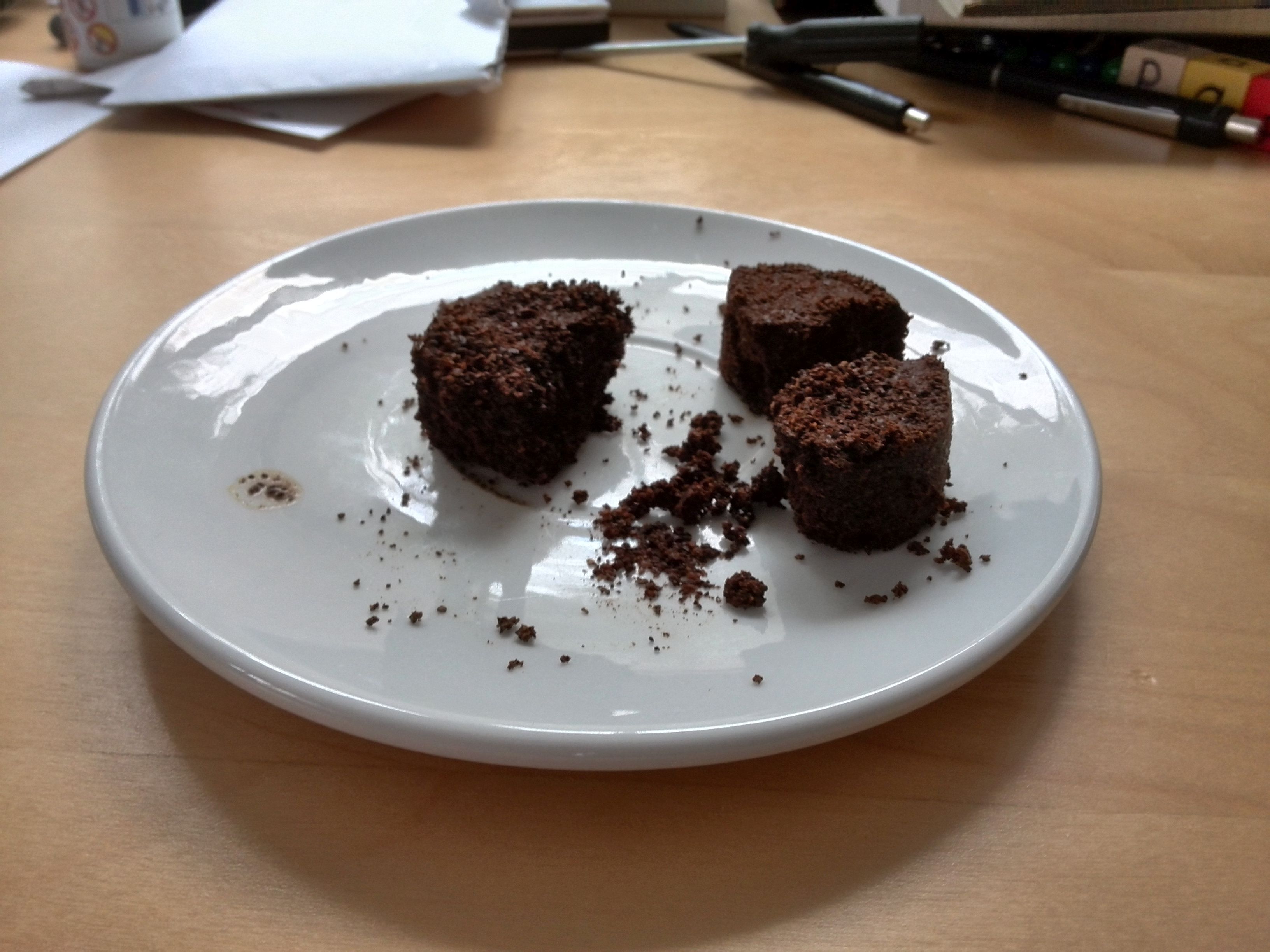

    Manche Maschine macht es, manche nicht. Da spielen einige Faktoren wie Softwarestand, Bohnen, Mahlgrad etc mit rein. Daran solltest du dich nicht aufhängen. Stell mal ein Bild von einem Trestertab bei Doppelbezug und stärkstem Aroma ein. Wo steht der Mahlgrad?

    Der Trestertab war nach Doppelbezug von zwei Espressotassen bei stärkstem Aroma überhaupt nicht mehr nass (war auch schon bei den vorhergehenden beiden Cappuccinos nicht mehr nass) und ist beim Fall in den Auffangbehälter zerbrochen:
    Den Mahlgrad hatte ich schon vorgestern auf 2 eingestellt gehabt (bei einer Skala von 1 - 7) in der Hoffnung, mehr Aroma zu erhalten - ohne Erfolg.
