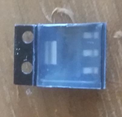

Links TY4, rechts TY2. Altes Platinenmodel.Man kann im Leben nicht alles reparieren.

Danke für das Bild.Wo bekomme ich ein TY2?,finde da nichts

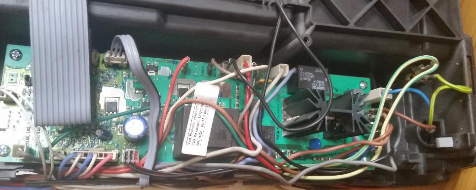

Meine Leistungsplatine hat die Nummer
Cod. DeLonghi: 5232119500
an der die Wasserpumpe nicht startet.Kommt dafür auch der TY2 in Frage? -
Du hast die Verlinkung aber schon gelesen....Man kann im Leben nicht alles reparieren.
Das ist eine alte Platine, mach mal ein paar vernünftig große Bilder, die man auch vergrößern kann.Gruß Stefan

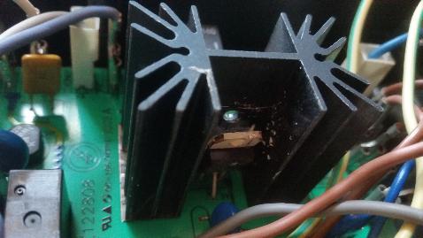

hier das Bild
habe jetzt den TY4 getauscht,brachte aber keinen Erfolg,den die Wasserpumpe will einfach nicht starten.Nur ein Relais klickt.
Hat noch jemand eine Idee was man tun könnte?,wäre sehr nett.
LG -
Hallo Michael,
Danke für die schnelle Antwort.
Ist der mittlere Pin nicht belegt? Konnte dort nichs finden. -
Der mittlere wird nicht verlötet da dort kein Lötauge auf der Platine ist.
Das sind auch keine sauberen Lötpunkte, das ist ein Gemetzel das Du da veranstaltet hast.
Könnte der Triac zu viel Hitze bekommen haben? Hat sich Leiterbahn gelöst?Man kann im Leben nicht alles reparieren.

Ist nur das Zinn das so verbrannt aussieht,war nicht einfach das alte zu entfernen und das neue aufzulöten.Die Lötpunke haben sich aber nicht gelöst.
