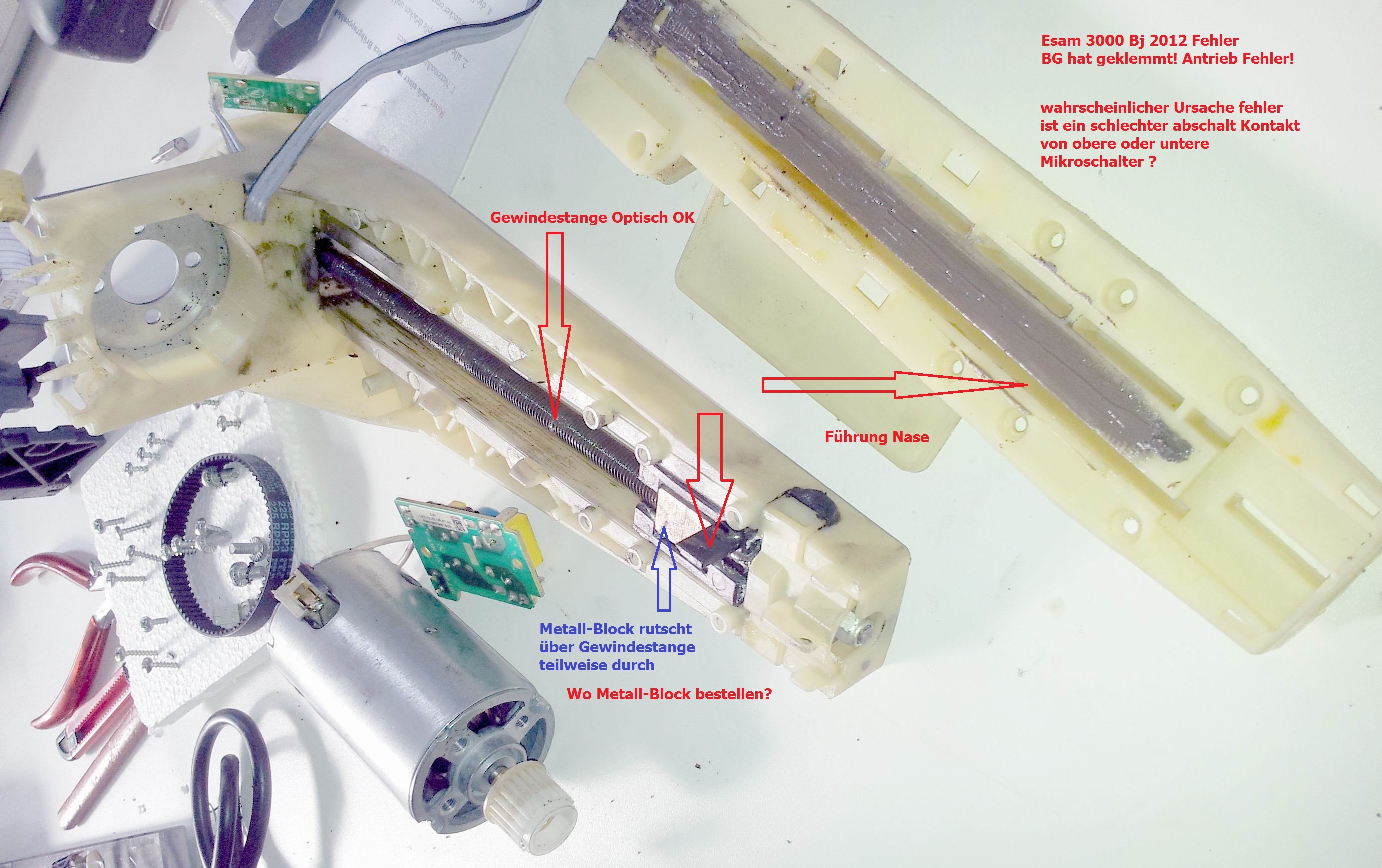

hallo michael2,
ich habe den Beitrag von esam 66 (21 März 2015) mitInteresse gelesen und durch dieses informative Forum
auch viele Hinweise zweckseiner Reparatur bekommen.
Nun eine Frage,
ich habe den gleichen Fehler wie oben beschrieben, allerdings an eine Esam 3000 mit der gleichen Antriebseinheit.
Wo hast du dieseMessing Block bekommen?
Um Missverständnisse auszuräumen füge ich ein Bild derzerlegten Antriebseinheit anbei.
Interessant wäre zu wissen wie dieser Gewinde schaden an denMessing BG-Führungs-Block entstanden seien kann?
und wie man diesen Fehler inder Zukunft vermeiden kann.
Ich nehme an das der schaden vorher entstandenen ist, nachfalschen Positionsbestimmung durch Ausfall oder Wackelkontakt?
einer der beiden KontaktEndschalter? Obwohl beide OK sind,
oder weil meine Esam 3000 Bj 2012 mit ca 8000 Tassen auf den Buckel hat Pechgehabt.
Sie wird ständig gewartet!
Ich habe nirgendsdieses Teil gefunden, nur die komplette Antriebseinheit
über eine Info würde ich mich sehr freuen
Mfg Nando10
