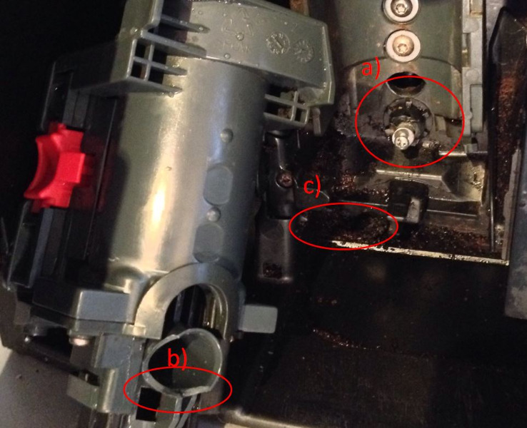

ich habe von meinen Eltern eine defekte Magnifica geerbt. Die Brüheinheit war recht schwergängig und es wurde nur wenig Kaffeepulver gemahlen. Ich habe dann gemäß den vorbildlichen Anleitungen hier in der Kaffeewelt, die Brüheinheit revidiert und das Mahlwerk kontrolliert. Ergebnis: Brüheinheit ist wieder schön leichtgängig und das Mahlwerk läuft wieder gescheit (zumindest meine ich das, eine Kugel war nämlich nicht mehr an Ort und Stelle).
Leider ist mir im Testbetrieb und wahrscheinlich bei falsch eingesetzer Brüheinheit wohl ein Missgeschick passiert (siehe angehängtes Bildchen im ausgebauten Zustand).
Die untereren Pins an der Brühgruppe (b) und in der Magnifica (a) sind abgebrochen. Die Brüheinheit fährt zwar wieder und findet sowohl den oberen als auch unteren Anschlag, allerdings ist der Trester sehr nass, zerfällt und ist so flüssig, dass er in den Innenraum fließt (c).
Habe ich die Maschine nun endgültig geschrottet und besteht noch Hoffnung? Den unteren Anschlag findet die Maschine anscheinend, indem der Brühschlitten auf die Schulter des Pins fährt (der steht ja noch). Meine Hoffnung ist, dass der nasse Trester doch noch irgendwo anders herkommt.
Wäre euch für Tipps sehr dankbar!!
