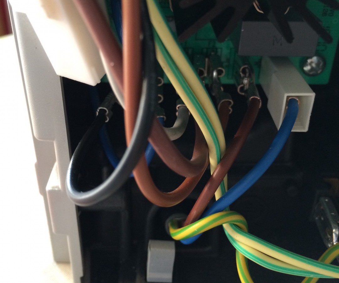

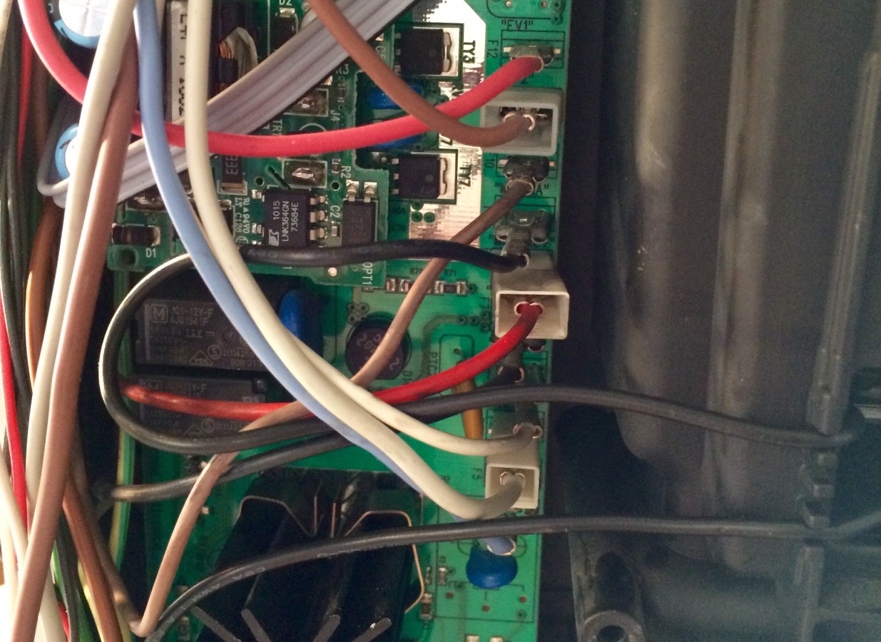

    Die Kabel habe ich genauso wieder auf die Platine aufgesteckt - das kurze seitlich rechts an sechster Stelle von unten (gemäß Bestückungsplan Platz 18)
    und das lange ganz unten links außen. (Siehe Fotos)
    Zum falschen Zusammenbau: wo genau könnte die Fehlerquelle liegen? Ich weiß nicht, wo ich da zuerst suchen soll und vor allem weiß ich nicht, was der Vorbesitzer genau angestellt hat.
