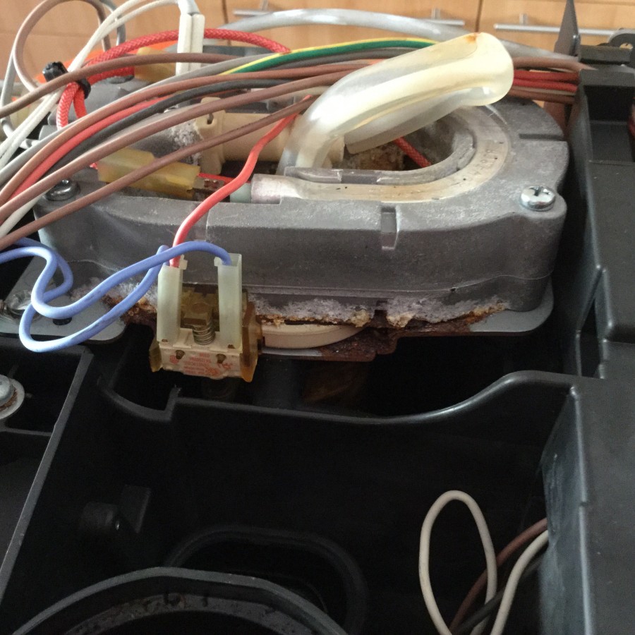

    Habe eine gebrauchte ESAM 4500 erstanden. Da beim spülen wenig Wasser kam, habe ich zunächst mal entsprechend der Anleitung von hier den oberen Brühkolben entkalkt.
    Dabei ist Mir dann aufgefallen, das mehr Wasser in der Auffangschale als in der Tasse landet...
    Nach Öffnen der Maschine ist am Thermoblock im Bereich des Rapports zum Brühkolben eine deutlich Undichtigkeiten erkennbar.
    Da auch das Blech schon deutlich Rost angesetzt hat, stellt sich mir die Frage, ob es sich lohnt zu zerlegen und Dichtungen und Blech auszutauschen oder den ganzen Block mit Brühgruppe auszutauschen?

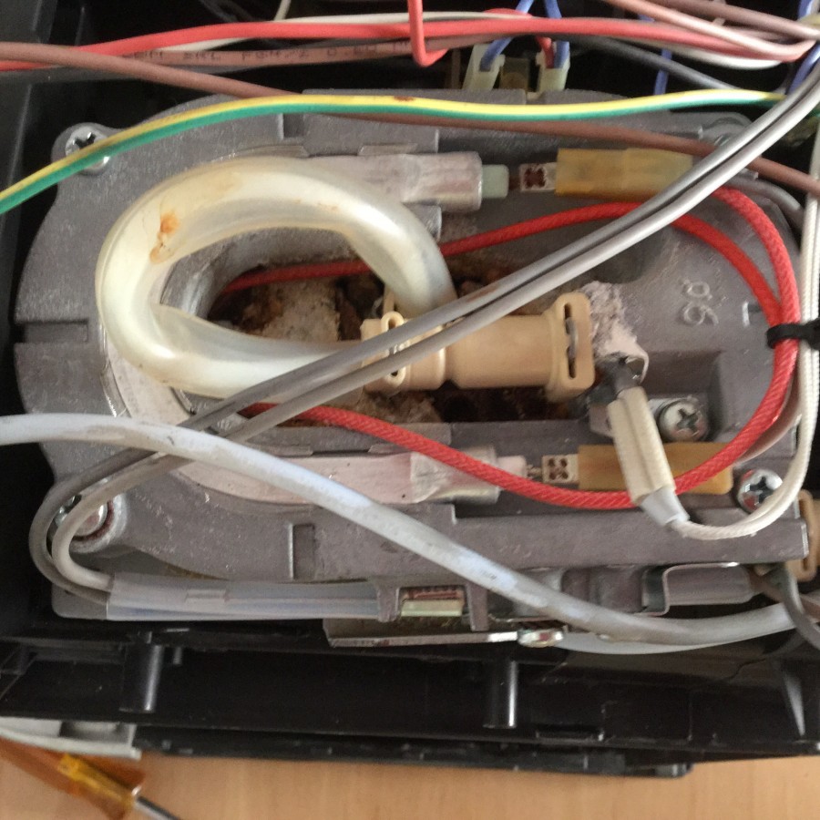

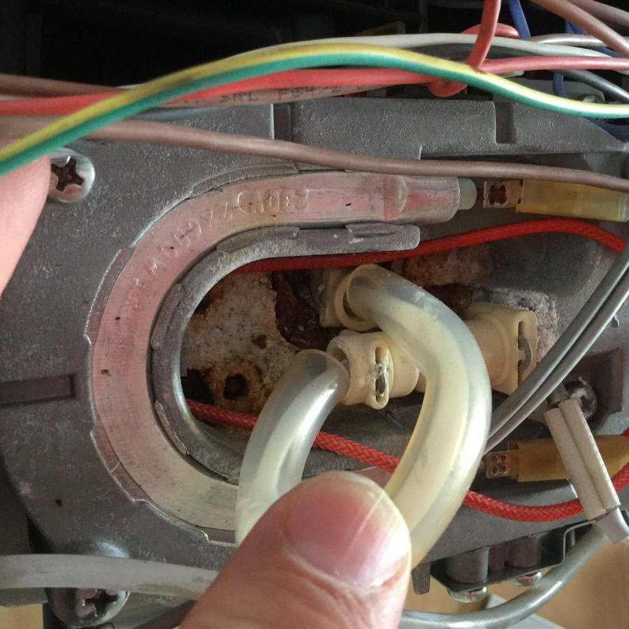

  • Mess den Thermoblock erstmal ohmisch durch (Anleitung im Downloadbereich), ob er elektrisch i.O. ist
  • Da der TB ok ist, solltest du ihn erstmal ausbauen und dann schauen, ob du das Blech mit oberen Brühkolben noch von den TB trennen kannst. Manchmal reissen die Schrauben ab. Wenn du das Blech sauber abbekommst, kannst du für kleines Geld revidieren. Anleitung dafür im Downloadbereich. Dichtungen kannst du den Michael2 mal per Konversation anschreiben. Blech mit einer Bohrmaschine und Bürstaufsatz entrosten und dann am besten mit einem Zinklack lackieren.

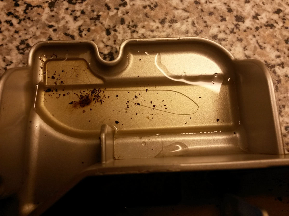

    ich besitze eine DeLonghi EAM 3500 S und wollte eigentlich meinen Thermoblock/Brühkolben reinigen/revidieren,
    da sich in letzter Zeit immer relativ viel Wasser in dem kleinen Teil des Auffangbehälters, hinter dem eigentlichen Auffangbehälter, angesammelt hat.

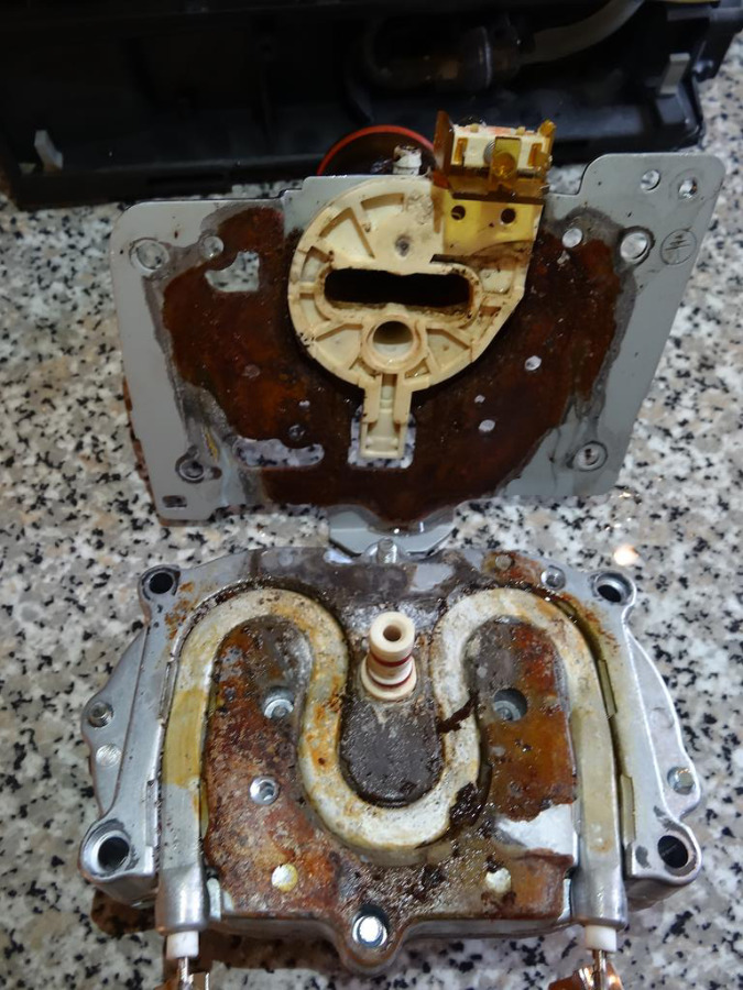

    Hatte mir jetzt die entsprechenden Dichtungen besorgt und habe dann beim Auseinanderbauen von Thermoblock und
    Brühkolben folgendes vorgefunden: :1f622:
    Nun meine Frage: lohnt sich ein revidieren der Teile denn überhaupt noch?
    Wenn doch, wie gehe ich am besten vor? Wie bekomme ich den Rost am Thermoblock weg? Das Blech kann man wie oben bereits
    angesprochen, bestimmt ganz einfach tauschen, oder?
    Da unsere Manschine im Februar bereits 9 Jahre wird, lohnt sich ein Austausch der kompletten Einheit wahrscheinlich nicht mehr, oder?

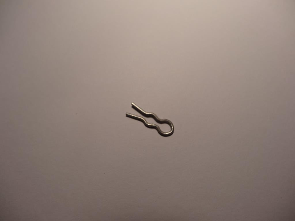

  • Hab jetzt das Blech vom Rost befreit und mit einem Zinklack versehen.

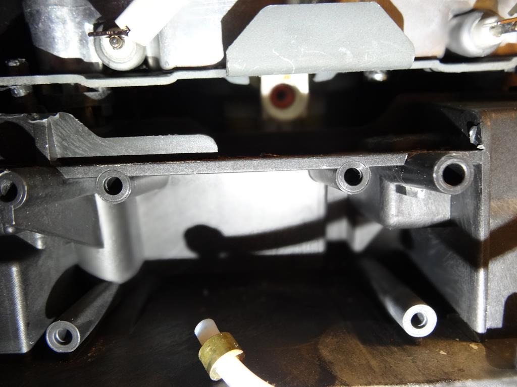

    Nachdem ich nun alles wieder zusammengebaut habe, hat sich leider ein Schlauch gelöst und lässt sich auch nicht mehr befestigen.
    Der Schlauch geht unten in den Thermoblock und ist mit einer Klammer befestigt. Leider scheint der Schlauch durch den Druck der Klammer jetzt zu dünn zu sein, so dass die Klammer nicht mehr hält.
    Der Schlauch sollte da sitzen, wo die rote Dichtung (oben Mitte) zu erkennen ist. Muss der Schlauch eigentlich die Dichtung berühren? Vermutlich ja,oder?
    Ich hab das Gefühl, der Schlauch reicht nicht bis an die Dichtung, da das vordere Stück des Schlauchs zu kurz ist und durch
    den messingfarbenen Ring kann man den Schlauch nicht weiter an die Dichtung ran schieben.
    Die Klammer sitzt dann doch vor dem Ring also am kurzen Schlauch-Stück, oder.
    Hab ich eine Chance diesen Schlauch wieder fest zu bekommen. Hab schon versucht die Klammer etwas zusammen zu drücken,
    aber anscheindend hat das nicht ausgereicht.
    Das Blöde ist auch, dass man den Schlauch nicht befestigen kann, wenn der Thermoblock eingebaut ist. Muss ihn also wieder ausbauen
    Vielleicht hat jemand einen Tipp für mich, wie ich den Schlauch wieder fest bekomme.
    Gruß, Mailine
  • Dichtung rausmachen, auf den Schlauch schieben und mit Silikonfett einreiben. Dann den Schlauch mit wackeln reinstecken, bis die Klammer von aussen gesehen, den Messingring des Schlauches arrettiert.
  • Und die Klammer bekommt man auch im eingebauten Zustand rein. Ist zwar ein bisschen fummelig, aber mit einer Spitzzange geht es ganz gut.
