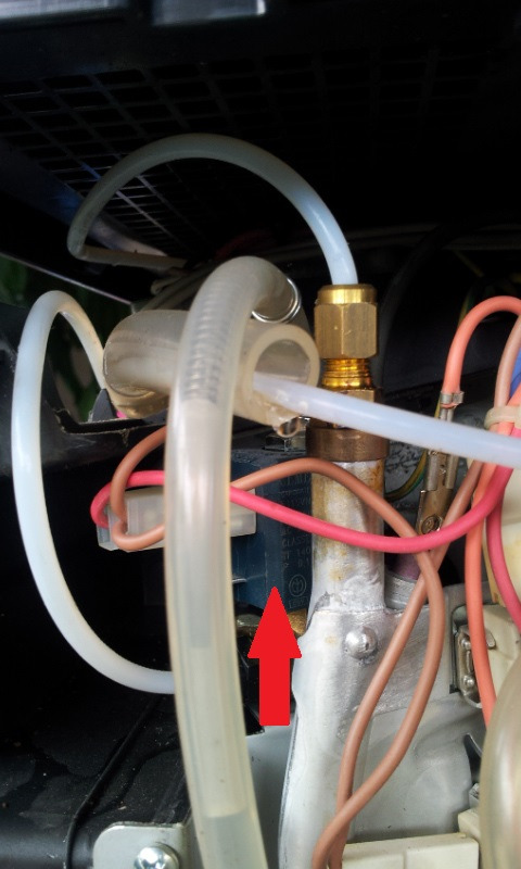

ich hoffe mir kann jemand weiter helfen. Ich habe eine ESAM 5600 Perfecta Cappuchino, die macht mir seit geraumer Zeit einige Sorgen.
Getauscht habe ich jetzt schon den Antrieb komplett und der Thermoblock. Sie lief dann wieder einwandfrei, bis das nächste mal Heißwasser bezogen wurde.
Seit dem wird er Kaffe gemahlen, gepresst, die Brühgruppe fährt ganz normal. Wenn dann das Wasser kommen sollte läuft dieses direkt in die Auffangschale.
Hatte das Problem schonmal konnte es durch anstecken des Milchbehälters aber beheben.
Jetzt habe ich schon den Testmodus durch und auf Werkseinstellungen zurück gesetzt. Problem immer noch da.
Hat die irgendo einen Schalter / Kontakt welcher mir verreckt ist oder hängt? Kann mir momentan nicht weiter helfen und ich finde immer nur dieses Problem aber andersrum: Nur Kaffe kein Heißwasser.
Ich hoffe ihr könnt mir weiter helfen.
Vielen Dank schonmal
Bernhard
Bernhard
Sicher beide? Trenne die beiden mal.
