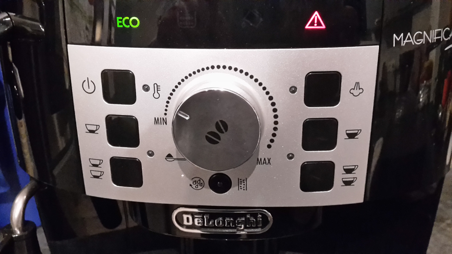

    habe mich gerade extra registriert. Ich habe leider dasselbe Problem. Meine ECAM 22.110 ist nun 3 Tage alt und hat schon nach dem zweiten Tag einen solchen Fehler angezeigt. Sobald die Maschine länger als 8 Stunden aus ist, zeigt sie beim nächsten Start das Warndreieck an. Dann hilft nur Hauptschalter aus und wieder ein. Danach funktioniert alles wie vorher.
    Ich habe die Maschine schon gereinigt. Die ECO Lampe leuchtet auch nur wenn der ECO Modus an ist, ist dieser deaktiviert leuchtet nur das Warndreieck.
    Auf meinem Aufkleber steht folgendes: 213067DP16092720181
    Wobei ich nicht weiß, ob dass der Aufkleber der Leistungsplatine ist, das ist nur der Aufkleber den ich als erstes wahrgenommen habe.
    Eine Antwort wäre auch nett gewesen, wie komme ich denn an den Aufkleber der Leistungsplatine?
