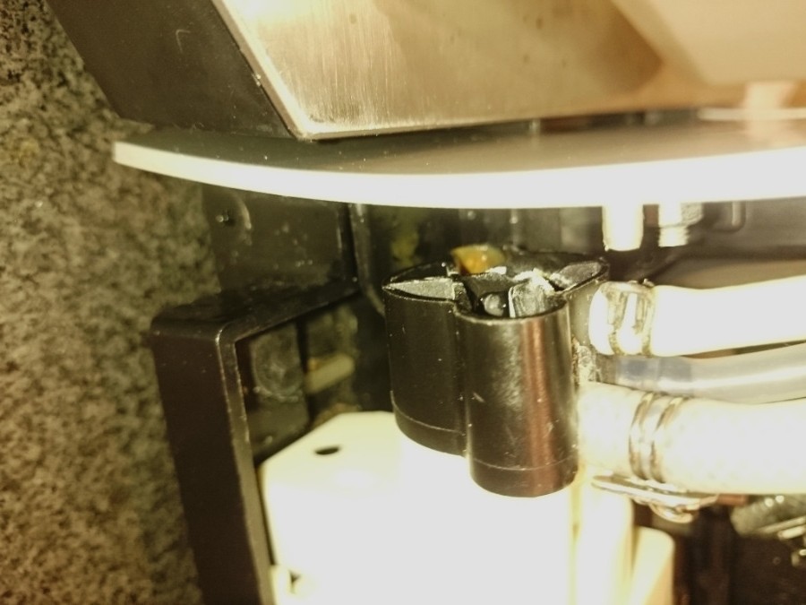

    ich möchte nach zwei Jahren die Frage wiederholen. Das KV soll ja nicht (komplett?) revidierbar sein, man bekommt aber die vordere Einheit auf der sich die Schläuche befinden einzeln angeboten. Damit würde ich es gerne versuchen, da meins auch leckt.
    Vorher hätte ich eine Frage an Euch.
    Könnte man aufgrund der verkalkten Stellen in dem angehängten Bild vermuten, dass das Kunststoffteil einen Riss hat, wäre das ein üblicher Fehler? Dann würde ich es mal riskieren und so ein Teil bestellen. Was meint ihr?

  • Hatte das "Mistding" schon mal auseinander, obwohl ich es vorher nicht kannte, war es recht logisch wieder zusammen zu setzen, wenn man
    auf Nasen und sonstige Form u. Negativform des jeweiligen Gegenstücks aufpasst.
    Es tat scheinbar aber nur ne zeitlang gut, wobei ich damals nichts gefunden hatte ausser ggf. etwas Kalk wenn ich richtig erinnere.
    Ich werd´s neugierigerweise zum einen nochmal auseinander legen, und sollte ich nen Riss im Kunststoffteil feststellen,
    werde ich mir wohl das kaufen, sofern es noch vefügbar ist. Wäre schliesslich nur ca. 1/4 vom Preis des ganzen Teils. 100 Stecken für das Teil sind mir echt

  • Einen Haarriss wirst Du mit dem Auge nie erkennen am KV.
    Ja, es steuert den Milchtrakt und das Heißwasser. Je nach
    dem an welchem Wasserweg sich der Haarriss befindet tropft
    es auch wenn keine Milch oder Heißwasser gezapft wird.
    Ist sozusagen individuell nach Schadensort.
    Wenn der Riss eingangseitig ist, steht immer der Systemdruck
    an und es wird beständig bei jedem Pumpvorgang (auch bei
    Kaffeebezug) Wasser austreten. Ist der Riss ausgangsseitig,
    dan nur bei dem netsprechenden Bezug (Heißwasser und Dampf).
    Es ist jedoch zu beachten, dass man beim Entkalkungsprogramm
    keinen Einfluß darauf hat und alle Wasserwege automatisch
    aktiviert werden. Beim Ausschalten der Maschine aktiviert sie
    auch automatisch den Dampfweg um den Überdruck im Dampf-
    system abzulassen.
    Von daher kann die einzig sinnvolle Lösung ein Ersetzen des
    el. KVs sein.
