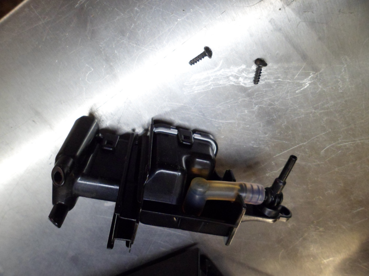

  • Hallo Jojo,
    ich will jetzt erst mal gar nicht soviel schreiben, weil man für eine "gute" Reinigung SEHR viel demontieren muss , denn der Tassenfüller hat eine angebaute Kammer in der sich allerhand absetzt; das bedeutet dass diese Kammer geöffnet werden muss (sie ist oben geklipst) und das geht nur wenn man das komplette Ding ausbaut. Falls Du handwerklich sehr geschickt bist und Dich bis weit in den Automat hinein traust helfe ich Dir gerne weiter, andernfalls lass es lieber in Ruhe. (nicht böse gemeint).
    Freundliche Grüsse.
    Anbei ein paar Fotos des Tassenfüllers:

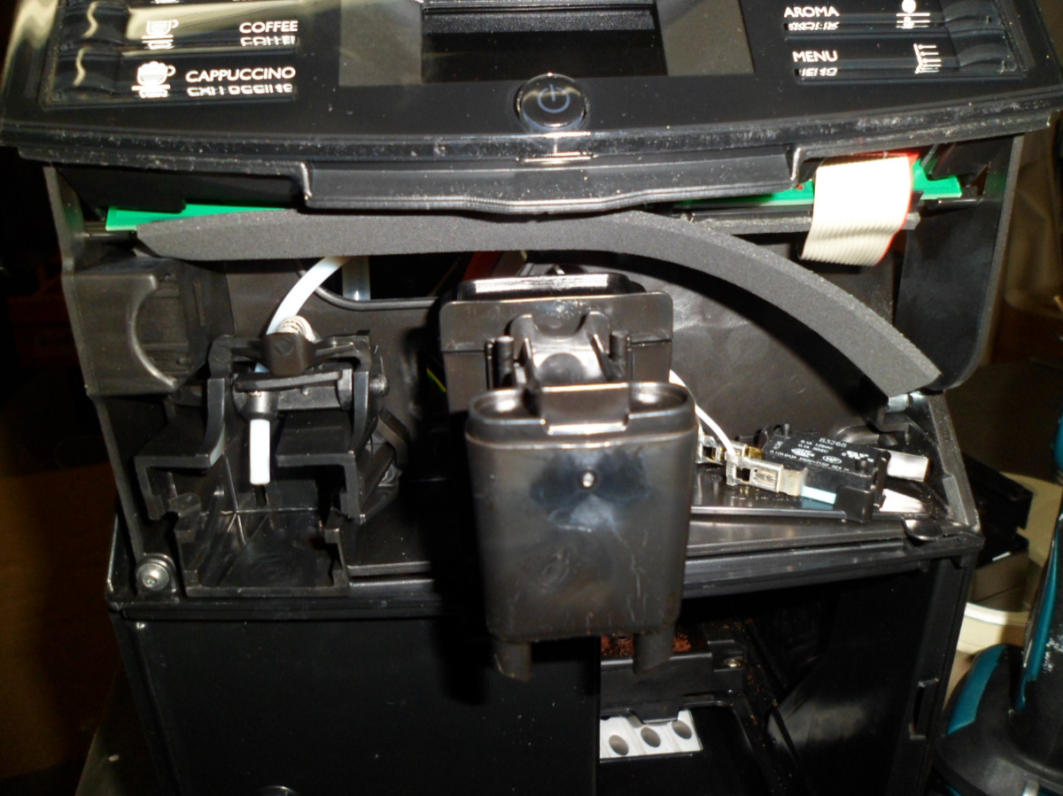

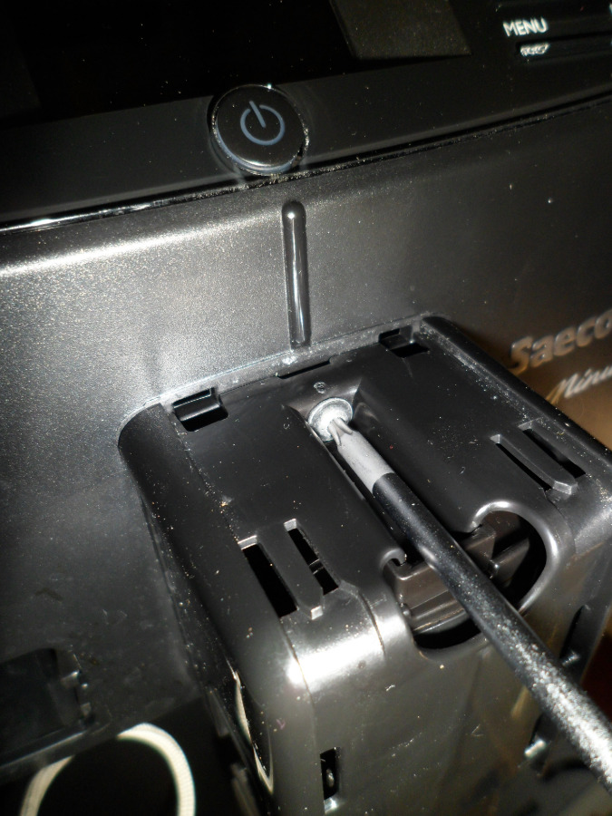

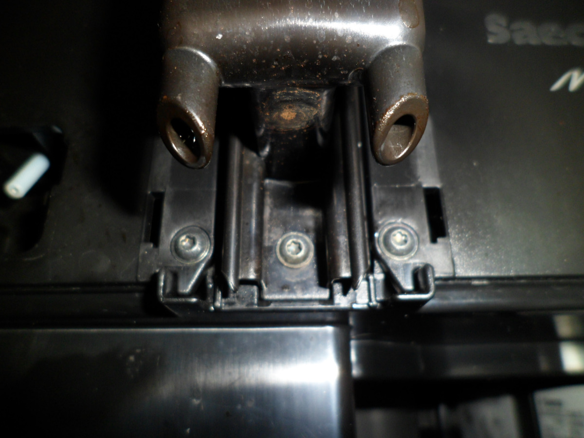

  • ...und falls man nur den Tassenfüller vorne sauber machen möchte, hier ein paar Hinweise zu den vielen Klipsen und Schrauben, ich hoffe die Fotos helfen weiter.
    Gutes Gelingen. :1f642:

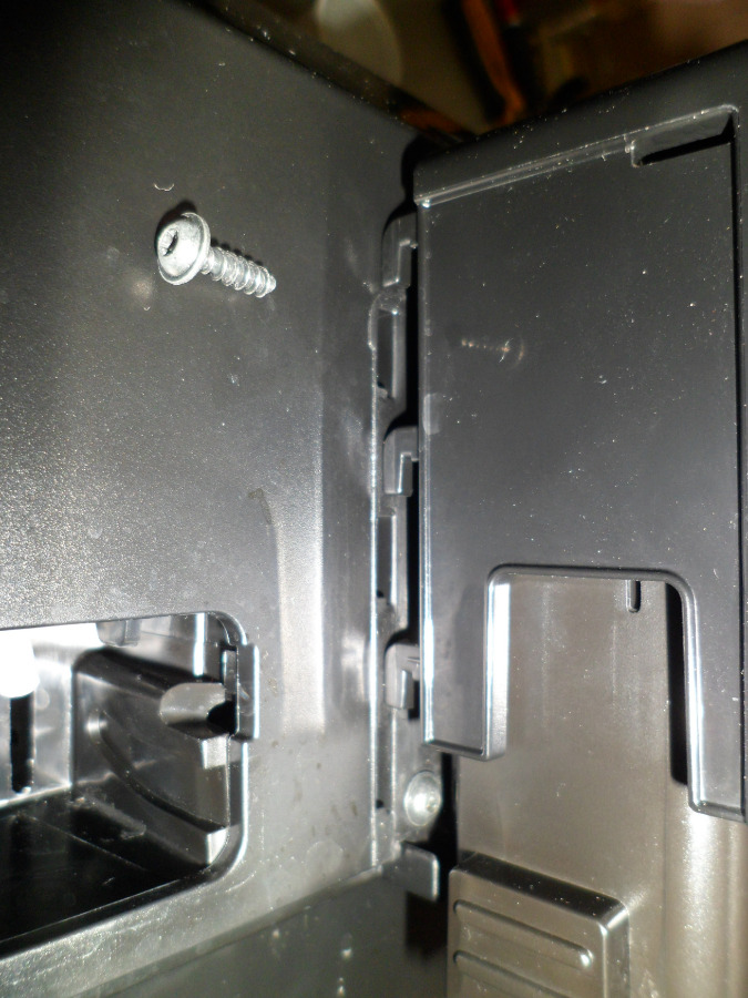

  • Hallo Eisenlager,
    ich bitte, die verspätete Antwort zu entschuldigen!
    Vielen Dank erstmal für die Fotos, die haben mir weitergeholfen. Die vorgehängte/angeklipste Kammer des Tassenfüllers habe ich jetzt zerlegt und gereinigt, das war schon mal nicht schlecht. Weiter habe ich mich noch nicht vorgetraut, dazu brauch ich etwas mehr Muse. Ich habe bei diesem ganzen Plastikgedöns immer Angst, etwas wichtiges abzubrechen.
    Kann man denn die Frontblende, hinter der der Tassenfüller befestigt ist, einfach so abnehmen, d.h. ist die auch nur geklipst? Ich konnte da nämlich keine Schrauben entdecken.
    Aber so wie es aussieht, muss ich das Maschinchen sowieso mal komplett in die Werkstatt bringen, denn in letzter Zeit ist die Kaffeetemperatur etwas niedrig. Und übers Menü lässt sich das bei meinem Modell leider nicht regeln.
    das Gehäuse oben besteht aus einem Stück.
    Man muss die Schrauben unter dem Wassertank entfernen, das sind TX10.
    Dann den Bohnenvorrat leeren und dort die PH2 Schraube im Fingerschutz des Mahlwerks entfernen. Die weiteren Schrauben im Bohnenbehälter sind immer TX10.
    Die Front ist ohne Schrauben von hinten eingelegt.
    Hier ein Bild der Innenseite der Frontplatte/Blende. Mittig sind die beiden Zapfen der oberen Klappen für Wasser und Bohnen zu erkennen.
      293,67 kB, 1.200×899, 10.234 mal angesehen
    vielen Dank für die Infos und Bilder, hat mit heute sehr geholfen!
    Ergänzungen, da hatte ich Problemchen bzw. Verständnisschwierigkeiten:
    Der Haube oben muss wirklich komplett runter sonst kann man nicht wirklich reinigen! Und reinigen war, nach ca. 1 Jahr Betrieb, wirklich dringend nötig. Werde ich jetzt alle paar Monate machen, so widerlich sah das aus dort...
    Der Ring um das Dampfrohr kann von unten mit einem großen Schlitzschraubenzieher raus gehebelt werden. Dann ist drinnen eine T10 Schraube um das Rohr ganz zu entfernen, dann geht die Haube leicht runter. (Hatte angenommen ich muss die Haube über das Rohr ziehen, das geht nicht).
    Wasserschlauch abziehen und Wassersensor ausstecken, dann hat man mehr Spielraum beim abheben des Haube.
    Der obere Deckel vom Kaffeeauslauf ist mit vier gut sichtbaren Klemmen zu. Jeweils zwei gegenüberliegende auf hebeln (ich habe Flachbits genommen).
    Gruß,
    - Oliver

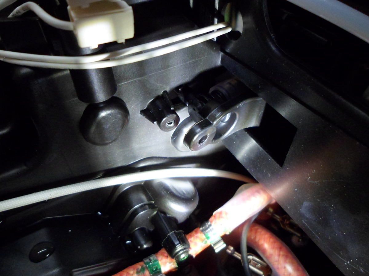

  • Ich bin gerade dabei das Ding zu demontieren. Wie löst man diesen komischen Stecker (Stromzufuhr) für das Mahlwerk?! Sieht aus wie ein Kunststoffteil was mit einer Art Schiene auf das metallische Gehäuse geschoben ist. Bekomme es aber nicht ab.
