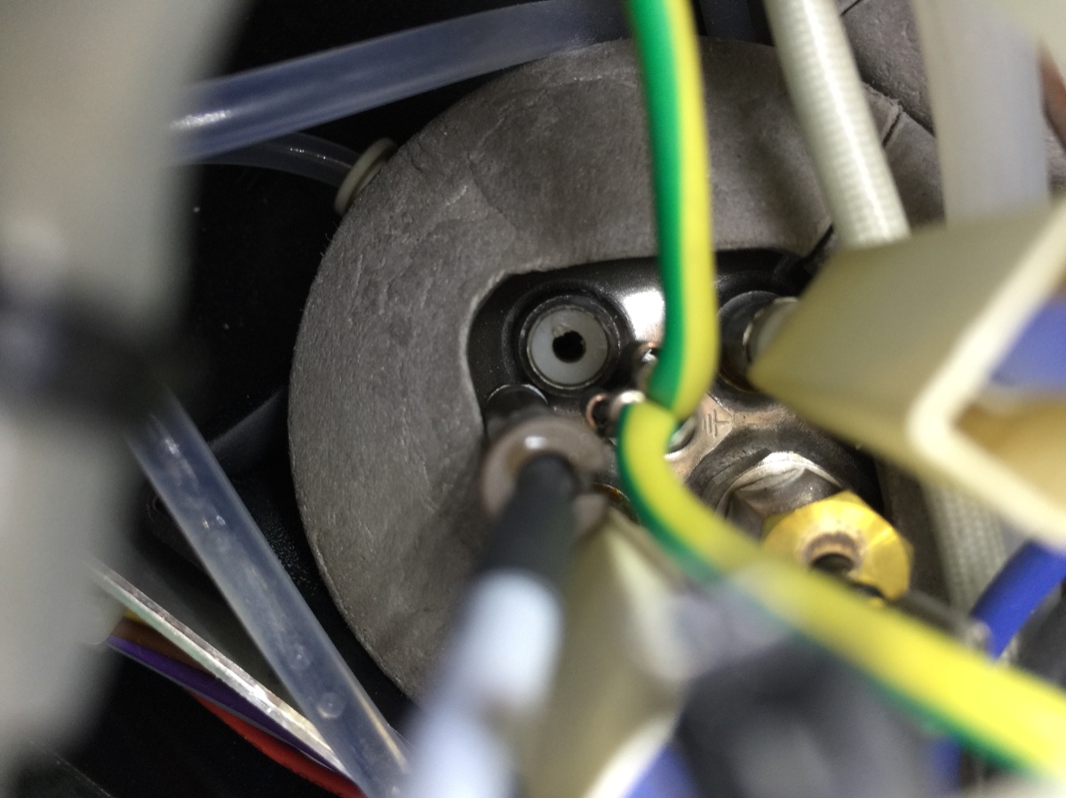

    Tassenwärmerablage entfernt (geht bei der 1000pro S noch einfacher, nur 2 Schrauben unterhalb der Kaffeebohnen und Brüheinheit-Deckel).
    Temperaturfühler-Dampf entsprechend der Anleitung vorsichtig aus dem Boiler gezogen.

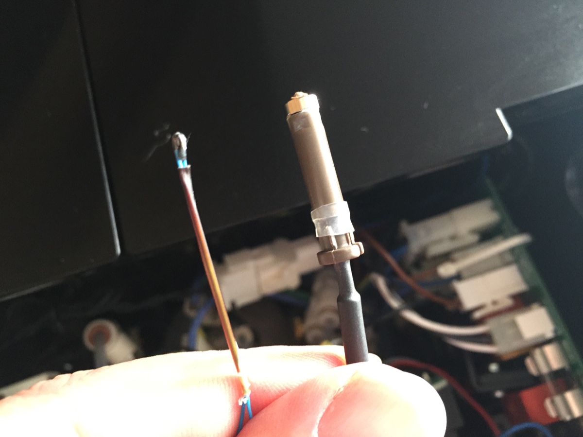

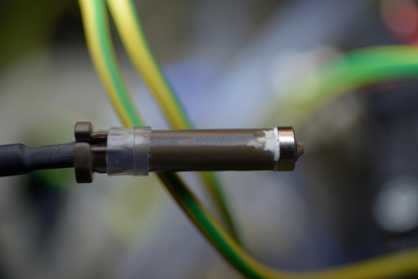

    Gerade Post bekommen, ausgepackt und dann der Schock...siehe Bild (links alt, rechts neu).
    Hat jemand eine Idee? Muss da noch was entfernt werden (Transportschutz)?
    Oder falsches Teil geliefert (Rücksendung von Ersatzteilen ist bei WMF ausgeschlossen!)?
    Nächstes Problem wäre Entfernung des Steckers von der Platine (ohne alles zerlegen zu müssen)
    PS: Für die Experten, Aufkleber am neuen Sensor: 33.2696.3000 07/15

  • Was genau ist jetzt Dein Problem mit dem neuen Sensor? Das sieht doch so aus, als müsste man einfach das Ganze Teil einfach in die Röhre stecken, aus der Du den alten Sensor rausgezogen hast.
    Entfernen des Steckers von der Platine ist eine Frage der Kraft. Der Stecker ist zwar in seinem Gegenstück mechanisch festgehalten, aber wenn man mit Gefühl fest genug am Stecker zieht, geht der da durchaus raus. Nur wer Angst hat fürchtet sich...
  • Der neue Sensor ist doch 3mal so dick, der passt nicht in die Röhre aus der ich den alten gezogen habe! Daher die Frage ob eine Transportsicherung/verpackung den Sensor schützt und vorher noch entfernt werden muss!

  • Ich denke das vordere Teil dient als Transportschutz.
    Hinten das abgestufte graue Teil wird in die Hülse eingesteckt.
    Ich hatte das aber noch nie als WMF Originalteil bestellt und kann es daher nicht mit Bestimmtheit sagen.
    Befindet sich in der Hülse überhaupt Wärmeleitpaste? Bei den 800ern habe ich da noch keine gefunden.
  • ich behaupte nach wie vor, das komplette Ding muss UNAUSGEPACKT in die Röhre im Boiler. Die braune Folie sieht mir sehr nach Wärmeleitfolie aus, der transparente Ring verankert das Ganze in der Röhre. Dann braucht es nämlich auch keine Wärmeleitpaste.

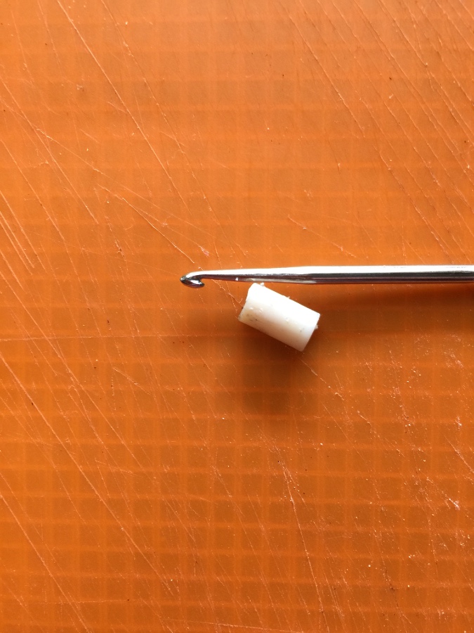

    Zieh doch mal den weißen Stöpsel aus dem Boiler, durch den Du den alten Sensor rausgezogen hast.
    Die Möglichkeit, den Temperatursensor in den Boilern überhaupt zu wechseln, gibt es bei WMF Maschinen noch nicht allzulange.
  • Sitze gerade vor meinem ersten Capu seit gefühlt 2 Monaten.
    Hat alles geklappt, Stöpsel aus dem Boiler (Tool findet sich in jeder gut sortierten Häkelkiste), neuen Sensor soweit als möglich (ohne Gewalt natürlich) eingedrückt, steht ca. 2-3mm über, Stecker furchtlos (gelogen) rausgezogen und neuen rein. -> Maschine läuft!

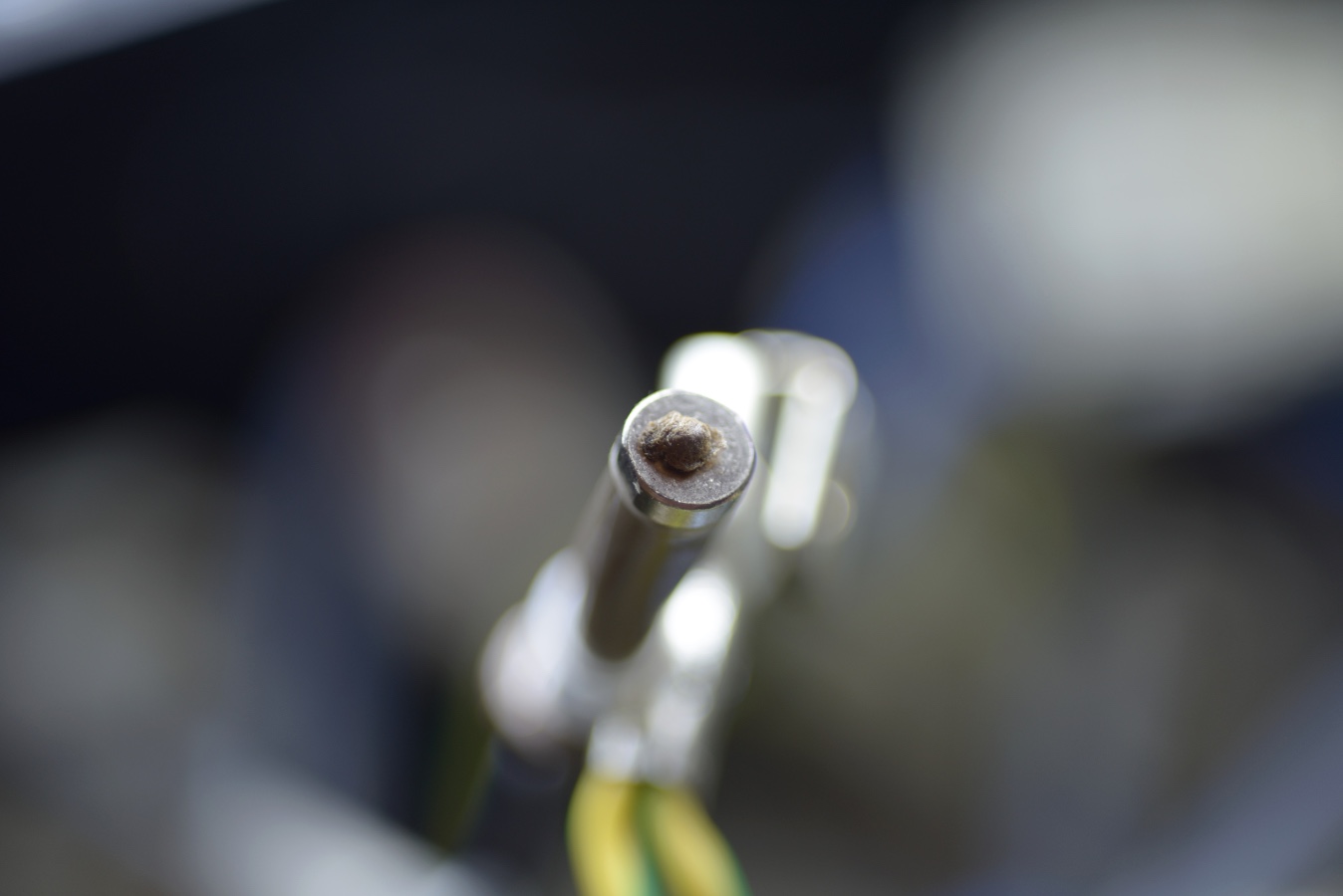

    mich hat heute früh das gleiche Schicksal ereilt. Temp,-Fühler Dampf defekt. Ich bin Laie mein Geschäft war :1f37b: noch nicht besetzt. Also gegoogelt diesen Fred gefunden und noch eine super Anleitung als PDF im www. Was soll ich sagen, ich habe probiert. Meine 1000pro ist aus 2009. der Fühler ist mit Silikonartiger leitpaste in die Hülse eingeklebt.
    Hab die beiden blauen kabel oberhalb gekappt und mit einem 5,5 er Bohrer mit der Hand die Füllung samt thermofuehler aufgebohrt. Ging einfach. Von Conrad Ersatz beschafft für 1,69€ stk., angelötet in Wärmeleitpaste eingesetzt, fertig. Hab schon zwei latte gezogen alles suuupi!
