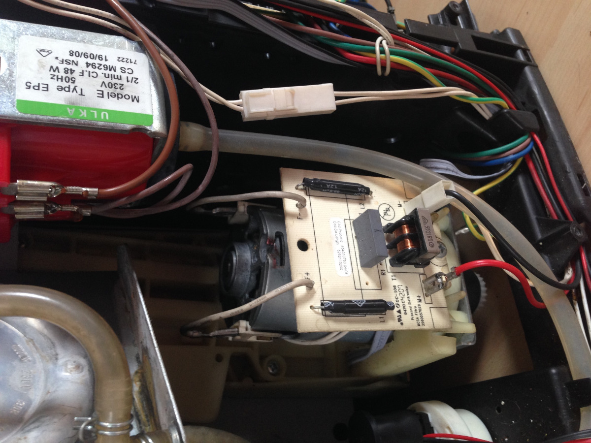

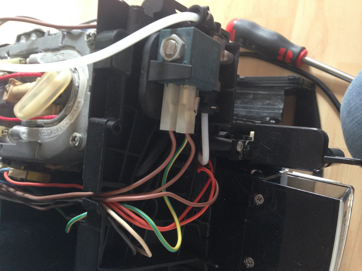

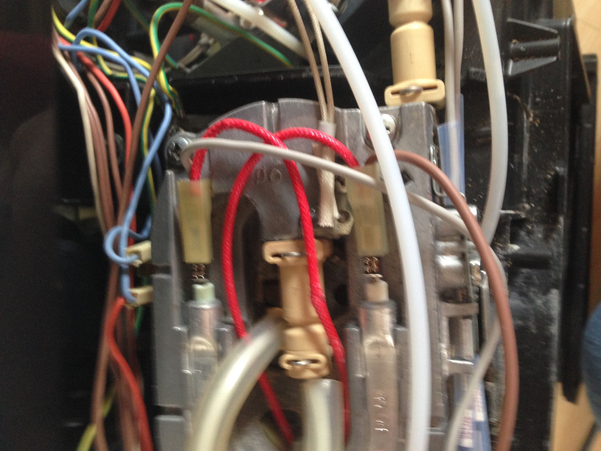

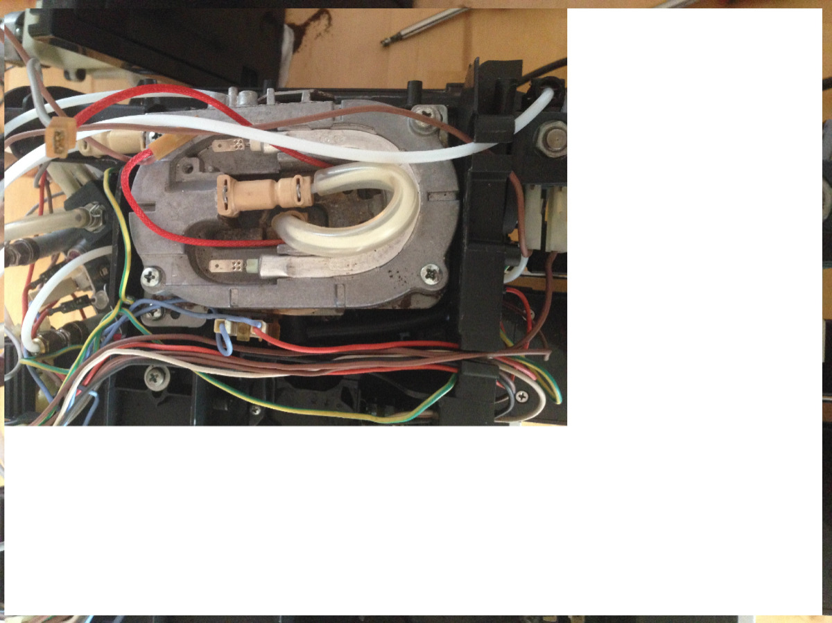

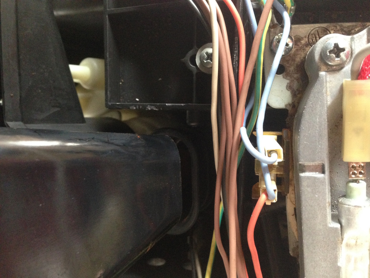

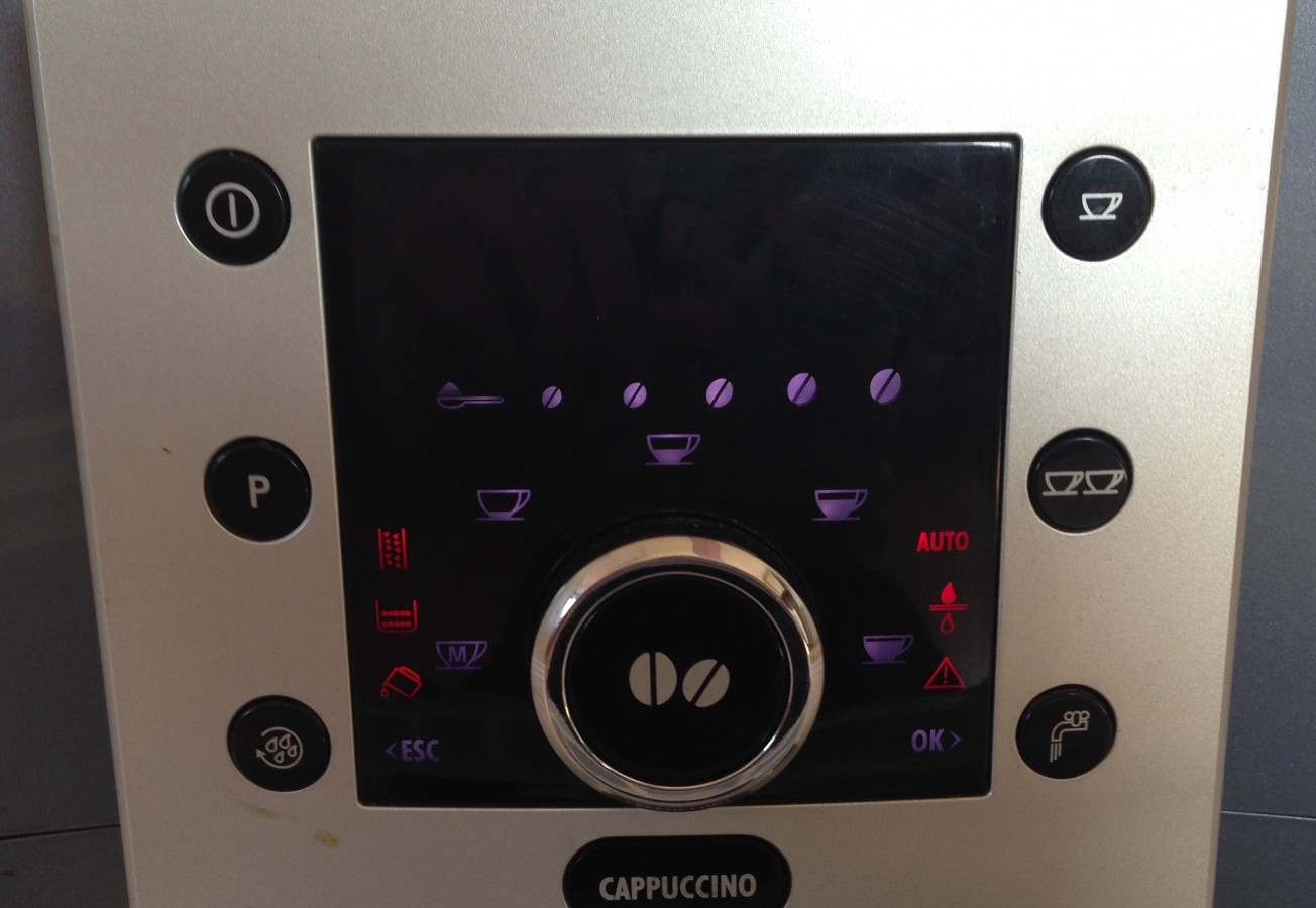

Hallo ihr lieben! Ich besitze eine esam 5500 die den Geist aufgegeben hat!
Wollte mir Kaffee machen, dann erschien bei einschalten im Display die Anzeige allgemeine Störung! Dann hab ich die Tür geöffnet und musste feststellen das die brühgruppe oben festhing. Ausgeschalt-keine Bewegung! Zerlegt und manuell nach unten gefahren! Test Modus lässt sich wieder fahren alle anderen Funktionen auch in Ordnung! Allgemeine Störung blieb! Dann Maschine weiter zerlegt und widerstandsmessungen wie auf einem Link beschrieben gemessen! Übertemperatursicherungen beide keine Durchgang-neue bestellt- die haben Durchgang Eingebaut und jetzt leuchtet das komplette Display also alle anzeigen! Ich geh davon aus das ich irgendetwas falsch angeschlossen habe, weiß aber nicht was? Oder kann es andere Ursachen geben? Über Hilfe würde i h mich freuen!
