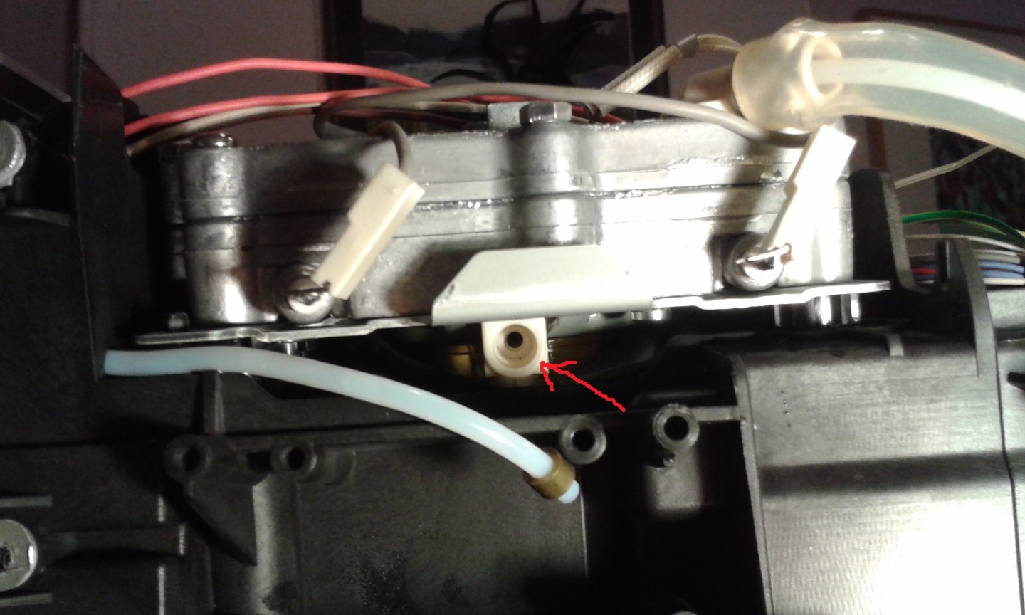

    Ich habe meinen Thermoblock ausgetaucht, da das Heizungselement kaputt war. Jetzt spritzt viel Wasser aus der Verbindung unterhalb des TBs, die im Foto mit einem Pfeil angezeigt ist. (Im Foto habe ich den Schlauch zur Seite gelegt.)
    Gehört in dieser Verbindung einen O-Ring? Vorher war keiner da.

  • Ja, da gehört einer rein. Normalerweise macht man da einen neuen rein. Der alte wird noch im Anschluss des alten TBs stecken.
