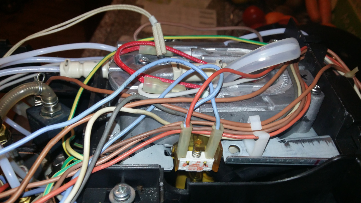

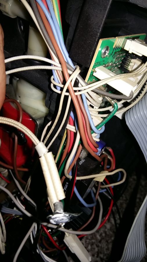

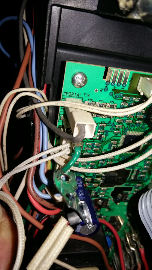

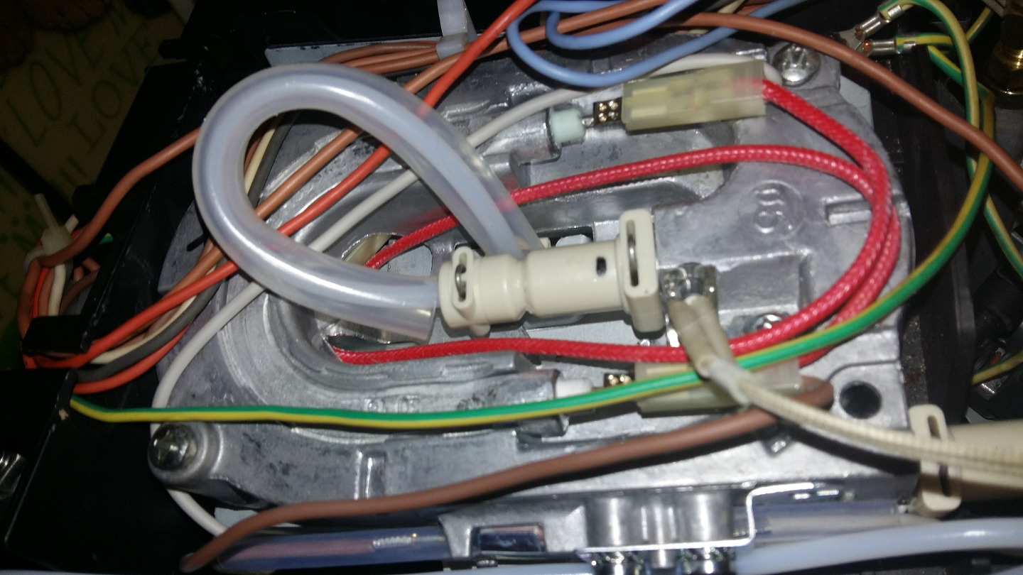

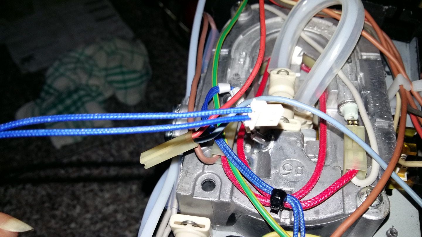

Grau/rot und grau gehören auf den oberen Endschalter seitlich am TB.
Dunkelblau war vorher weiß und gehört auf die Leistungsplatine.Man kann im Leben nicht alles reparieren.
Super Danke Danke
Allerdings hast du den Temperatursensor von der Dampfheizung schon falsch gesteckt. Dort gehört der TB-Sensor mit den blauen Drähten hin.Gruß Stefan

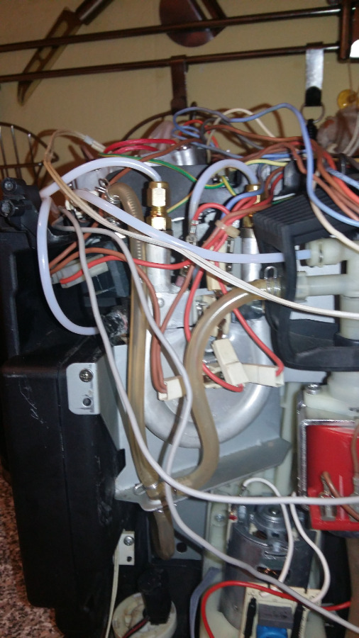

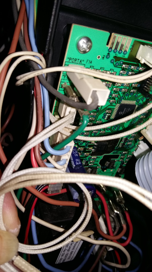

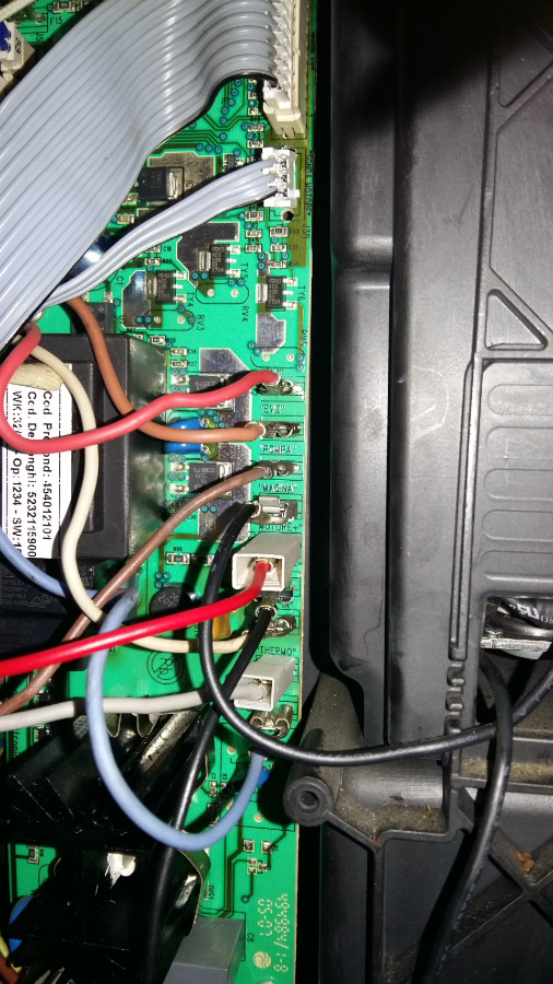

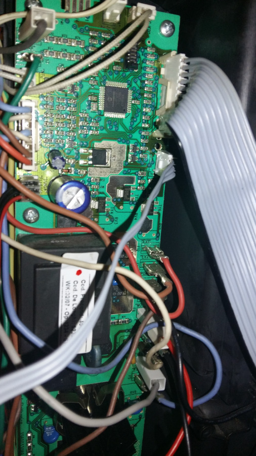

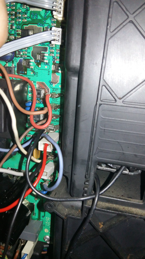

Mach nochmal ein Bild von der kompletten Verkabelung an der Leistungselektronik.Gruß Stefan
Ich weiß nicht wo was falsch gesteckt ist .

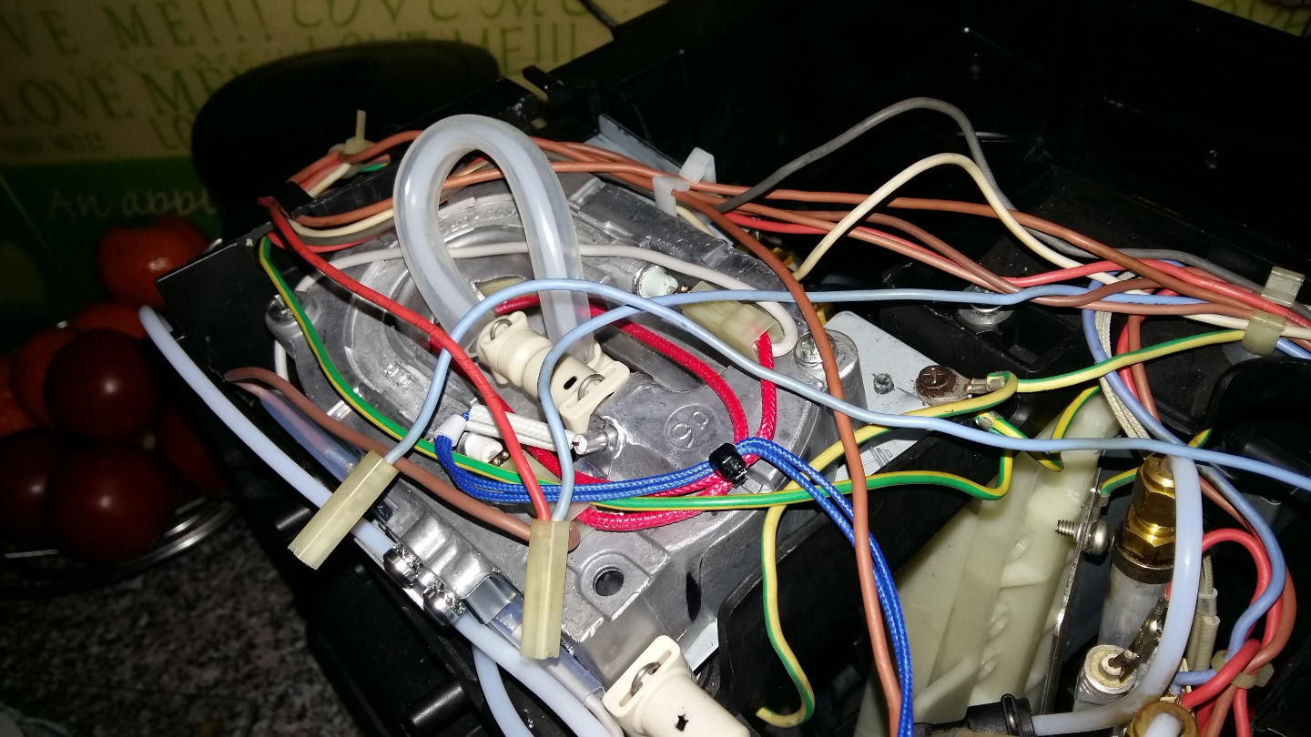

Habe das dunkel Blaue Kabel abgemacht und das weiße Kabel wieder angeschlossen.
Das Grau /Rot und das Graue Kabel habe ich jetzt oben auf den Endschalter am TB -

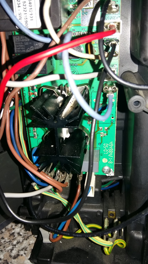

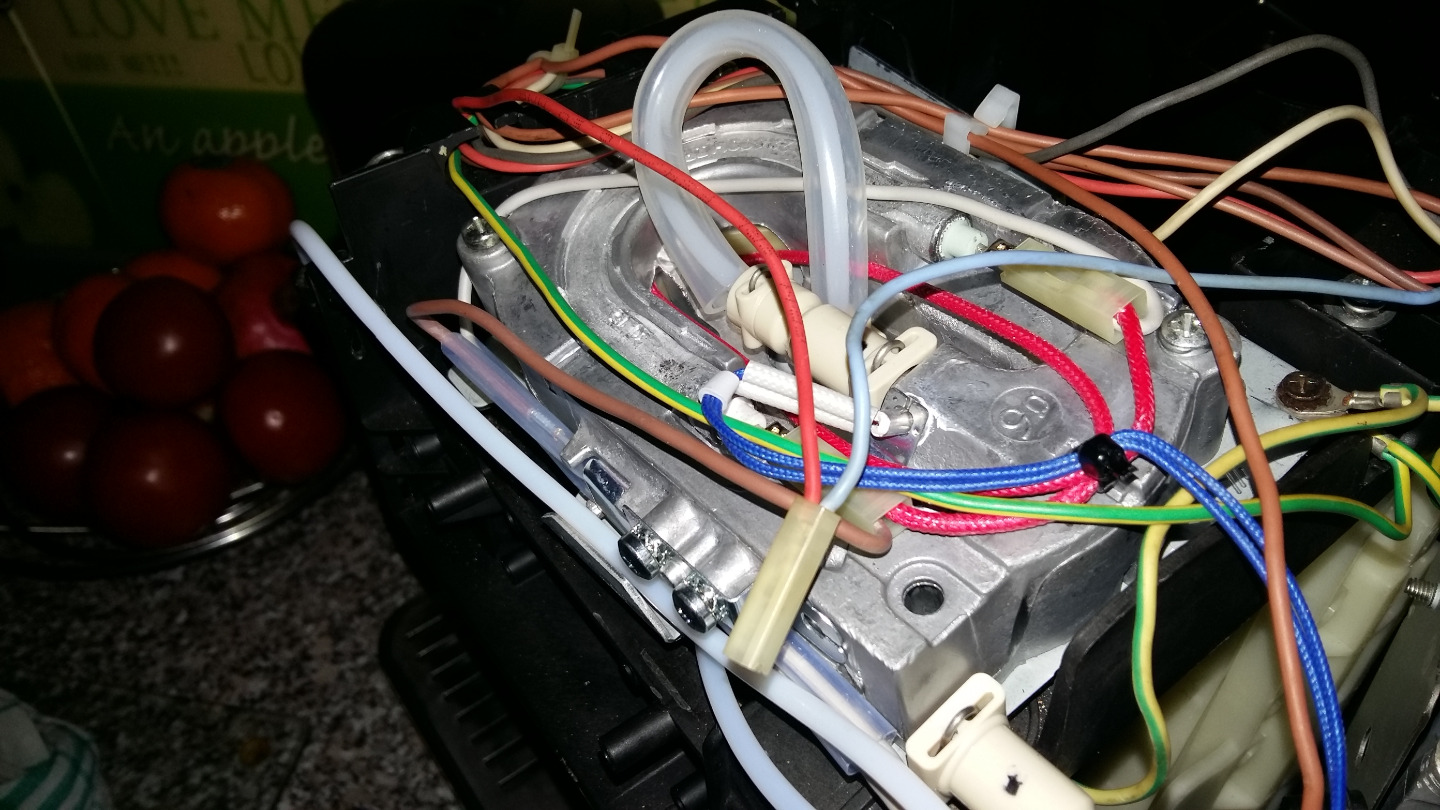

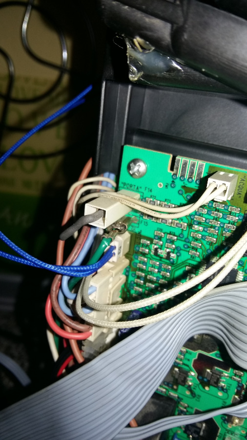

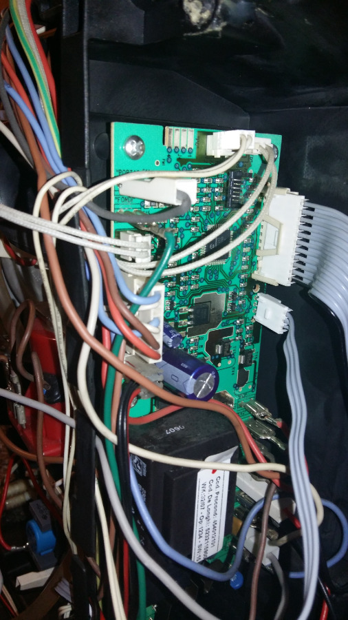

Wo hast du jetzt welchen Temperaturfühler an der Leistungselektronik eingesteckt?Gruß Stefan
Ich mache ein Bild
So ,ist alles richtig?
Jetzt doch wieder in blau?
Scheint jetzt richtig zu sein. Schaut so aus, als ob die Leistungselektronik jetzt sperrt, da es zu oft Fehler mit der BG gegeben hat. Fahr mal zigmal im Testmodus rauf-runter bis zu den Abschaltungen, so habe ich letztens die Sperre wegbekommen.Gruß Stefan
