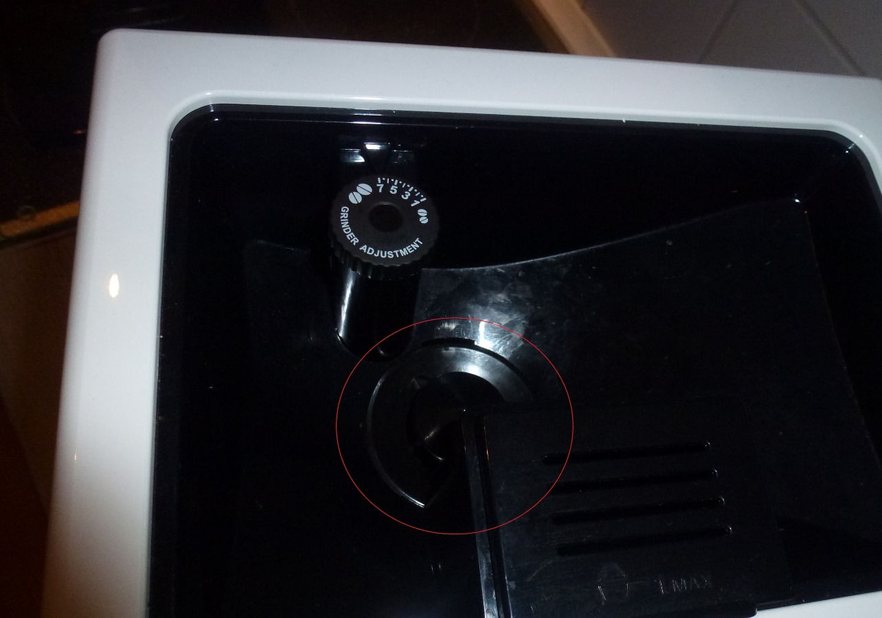

    auch ich habe vermutlich ein Stein im Mahlwerk meiner Eletta Cappuccino Top 45.366 ECAM
    von DeLonghi. Ich habe schon die vielen Anleitungen im Downloadbereich durchsucht aber
    nirgendswo konkret entdeckt,
    WIE ICH DIE MAHLWERKABDECKUNG (welche ohne sichtbare Schrauben aufgesetzt ist,
    nur ein kleiner Schraubenzieherschlitz zum Hochbiegen?) abnehmen kann?
    Bei der reduzierten Mahlwerkdemontageanleitung ist das Mahlwerk leider schon ausgebaut,
    d.h. der mir nicht klare Schritt vorher schon passiert.
    Danke schön und viele Grüße
    Maximum :1f642: :1f642: :1f642:
  • Servus,
    dazu muss der Gehäusedeckel entfernt werden.
    Könntest du bitte ein Foto von oben mit offenem Bohnenbehälter machen,
    Die Anleitung für die ECAM 26.455 hilft dir nicht weiter?
    MfG
    Michael
  • Hi,
    @MikeAstra: Danke für deine Antwort!
    Hier kommt nun das gewünschte Foto. Wie gesagt, ich habe die Vermutung, dass das Mahlwerk klemmt/blockiert ist.
    Beim Mahlen rattert es nur kurz, dann wird abgebrochen mit der Meldung "Bohnen nachfüllen" ('oben' rotiert es frei aber 'unten' hakt es
    und ich bilde mir ein, dort einen Fremdkörper zu sehen der blockiert).
    Aufgrund der Mahlwerkabdeckung komme ich aber mit dem Staubsauger
    nicht bis nach unten, so dass das klemmende Teil nicht absaugbar ist.
    Aufgrund einiger Versuche, bei denen es jeweils geklemmt hat, gehe
    ich davon aus dass der Fremdkörper auch verkantet ist und ich die
    mit dem 10er unter der Mahlwerkabdeckung lockern muss bevor ich es
    absaugen kann.
    Weiter als auf dem Bild (plus Absaugen) bin ich leider noch nicht gekommen. Mahlstärke von grob auf fein habe ich während der "Klemm-Mahlversuche" auch bereits verstellt ohne Erfolg.
    Liebe Grüße und Danke sagt
    Maximum
