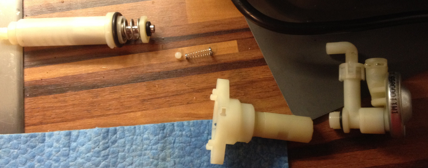

    Im Serviceprogramm habe ich die Pumpe jetzt mal "Intervallmäßig" laufen lassen (ca. 2s an, 2s aus, ...). Und auf einmal läuft wieder alles. Auch bei mehrfachen versuchen (BG runter / hoch, Pumpe an). :1f615:
    Jetzt habe ich mal die Pumpe zerlegt. Sieht soweit alles gut aus. Kein Dreck, kein Kalk, nix. - Im Überdruckschlauch ist auch nix drinnen / kein Wasser.

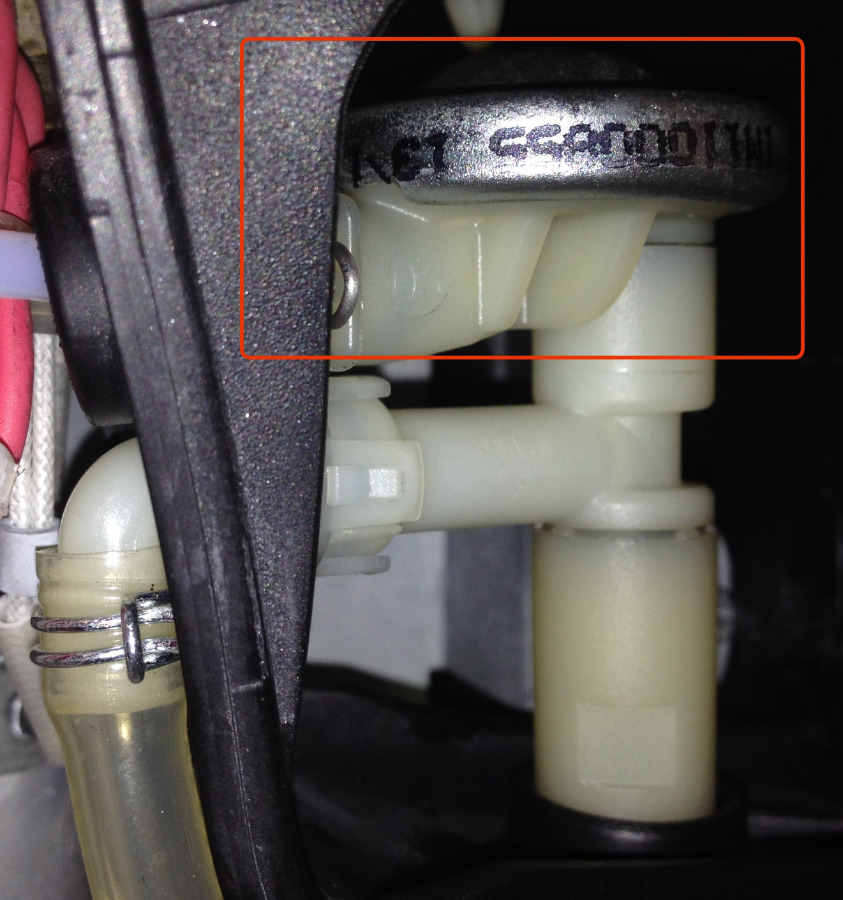

    Frage, was ist das (s. Anlage) für ein Teil / wie funktioniert es? Kann das Teil schuld sein?
    Mir gehen die Ideen aus. - Hat jemand noch einen Tipp?

    Pumpe (Innenleben)

  • Das Teil nennt sich Membranregler. Glaube ich nicht, dass das schuld ist. Ich würde auf die Pumpe tippen.
