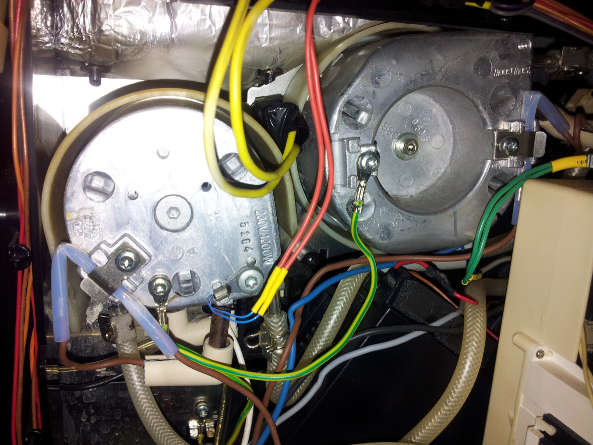

    Ich wusste leider nicht wie die Dinger aussehen ... und das einzige was an den Erhitzern für jeweils Wasser u. Dampf steckt sind die EFI und die Sensoren. Diese Kabel soll ich abstecken ? Ich habe in Google gesehn, dass eine Heizwendel wie eine Spirale aussieht .. seh so etwas aber nicht .. und schon gar nicht mit Kabel dran zum abziehen. Kannst du mir sagen, was du meinst?
      367,41 kB, 1.200×899, 196 mal angesehen
  • Wenn Du die Kabel von den Efenlitzen zum Thermoblock verfolgst, kommst Du automatisch zu den Anschlüssen der Heizschleife, die im Thermoblock eingegossen ist. Dort wo die weißen Kappen sind. Habe es in Deinem Bild rot markiert.
