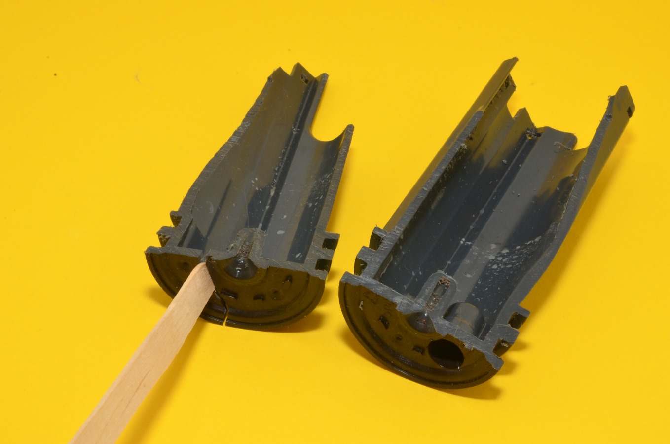

    • Der Riss am Aaaaah Holz. Das krum gesägte ist von mir.
      Ein Brühkolben der so verklemmt ist das er gar nicht mehr raus geht.
      Ich denke in der Werkstatt wird sich nicht mit Revision abgemüht. Neuteil und fertig. Die müssen ja auch Garantie auf die Arbeit geben.

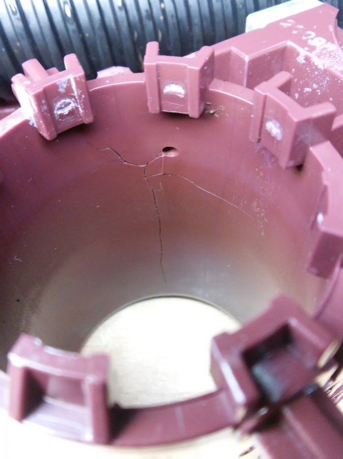

    • So einen Riss im Brühkolben einer WMF800 hatte ich auch, ca. 10.000 Bezüge
      Grüße Ingo (TT)
      Gruss Ingo ;)
