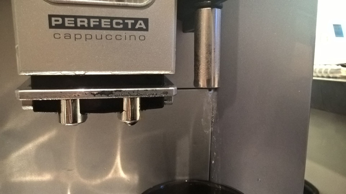

bei meiner ESAM 5500 kommt fast kein Wasser mehr aus dem Kaffeeauslauf und Heißwasserauslauf - es tropft langsam oder läuft manchmal auch ganz langsam.

Ich hab mal ein paar Fotos mit dem Wasser-/Kaffeefluss dazu getan.
