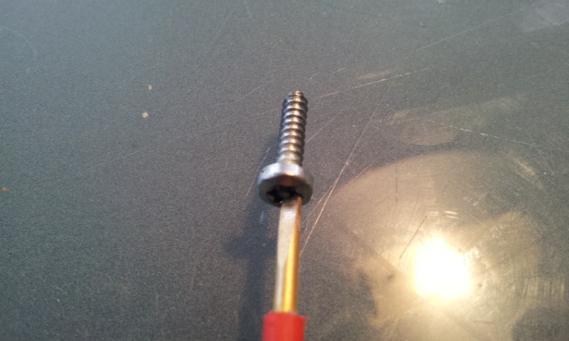

    Habe auch schon versucht das Gehäuse zu öffnen jedoch habe ich für die "selsamen" Schrauben (Torx mit mittigem Stift?!) kein Werkzeug.

  • Die Sicherheitstorx bekommt man auch anders auf, siehe Bild. Poste mal ein Bild von deiner Maschine, die kenne ich garnicht.
      85,88 kB, 800×480, 209 mal angesehen
