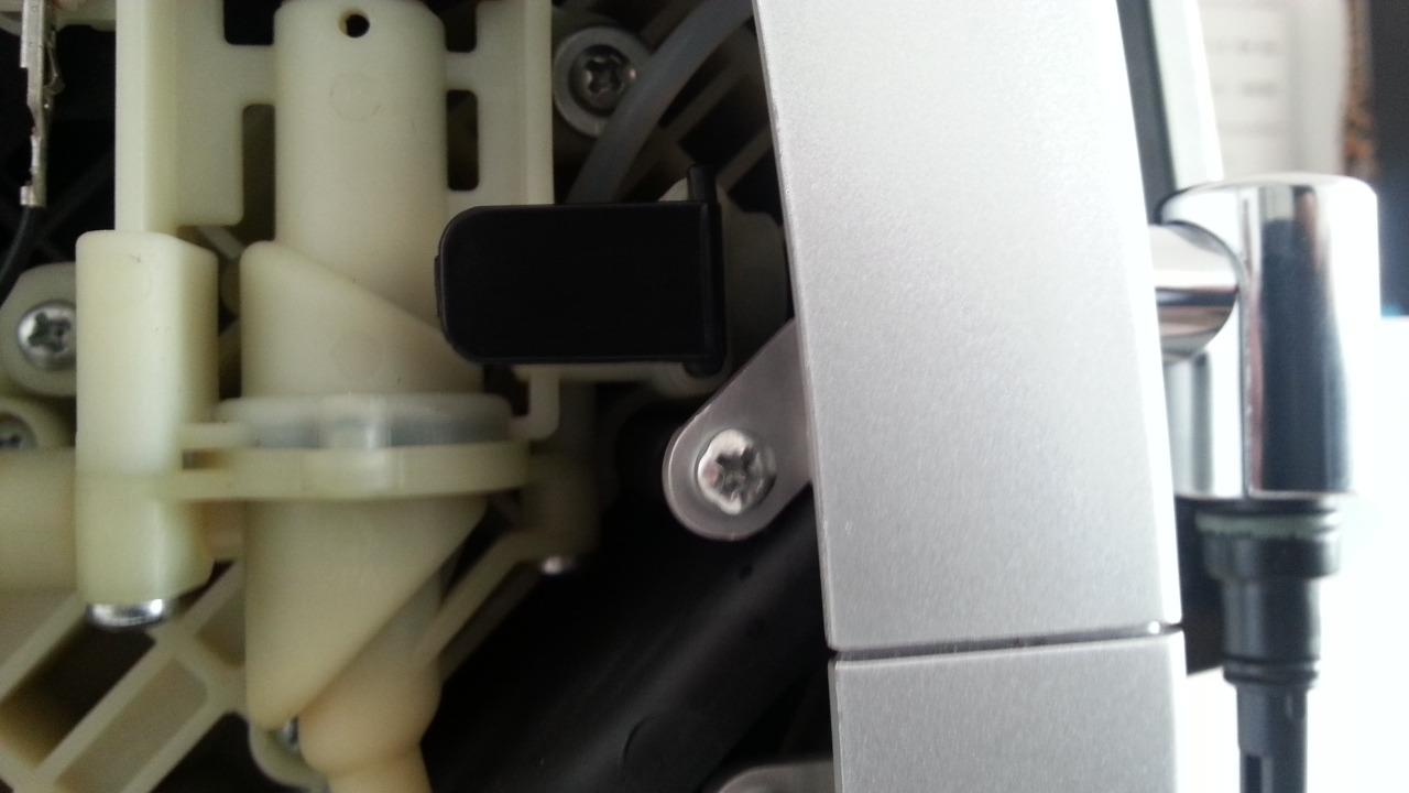

Bevor die obere Verkleidung der Ecam 23.420 abgenommen werden kann, muss
der Drehknopf für den Heißwasserspender/Milchaufschäumer entfernt werden. Dieser lässt
sich mit etwas Kraftaufwand einfach nach vorne abziehen.
Außerdem muss auch der Heißwasserspender selber entfernt werden.

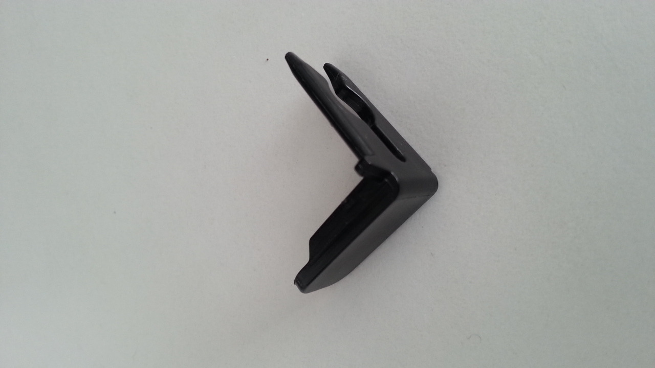

Dafür muss vorher unbedingt seitlich im Inneren der Maschine eine Art Sperrschieber
herausgezogen werden, siehe Bilder. Danach kann der Spender ganz leicht nach vorne abgezogen werden.
