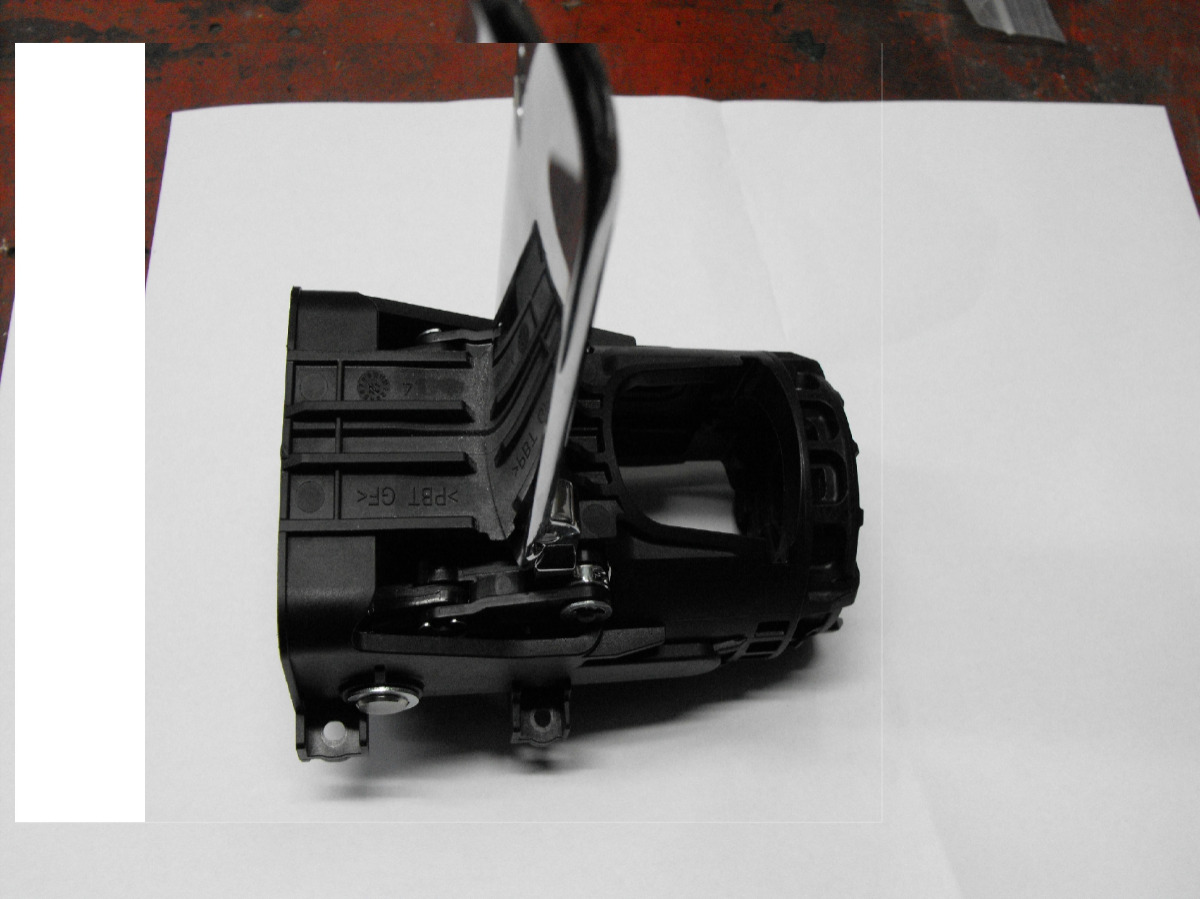

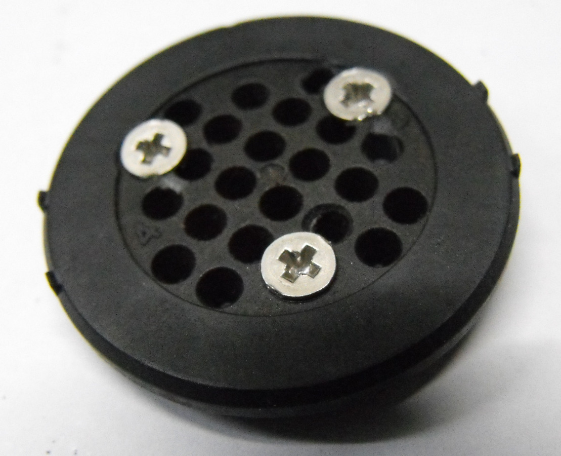

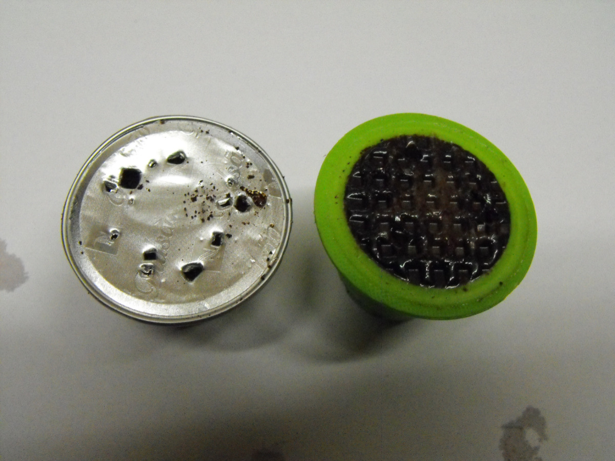

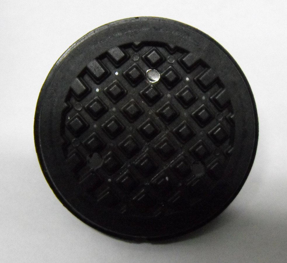

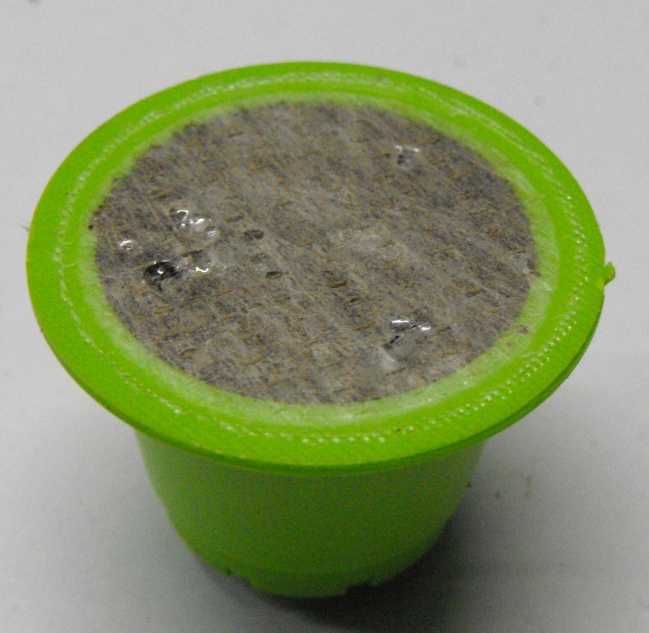

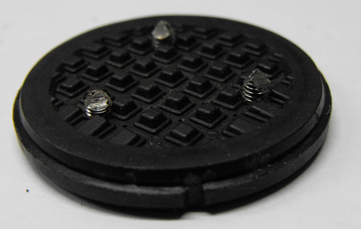

  • Hallo Stefan,
    habe mein Brein ein wenig mehr aktiviert.
    an der Brühgruppe kann es nicht liegen, habe diese im Ultraschall gereinigt, eine Besserung ist nicht bemerkbar. Die Spannhebel sind nicht verschlissen. Die Maschiene ist nicht 3 Jahre alt. Die Pyramiedenplatte kann nicht so schnell verschleißen. Es liegt eher an den verwendeten Kaplseln. Wie schon offt erwähnt schreiben die Maschinenhersteller ihre eigenen Kapseln vor. Das darf nicht sein. EU Norm sollte passen. Tatsächlich ist es aber so, dass einige funktionieren und andere nicht.
    Ich habe mich entschlossen die Pyramiedenplate zu modifizieren, so das alle Kapseln durchstochen werden.
    Ich habe festgestellt dass die Pyramiedenplatte ausbaubar ist und sogar als Ersatzteil lieferbar ist.
    Nun habe ich an die alte drei M3 Bohrungen von der gegenseite gebohrt und da 3 M3 VA Senkschrauben gekürzt gespitzt reingeschraubt. War 1 Stunde Arbeit. Bilder habe ich angehängt.
    Morgen tue ich alles zusammenbauen und dann beginnt der Test. Ich glaube ich habe Erfolg.
    Bericht folgt.
    Manfred
    (nenne mich nun nicht Bastler)
    Sollte durch diese 3 Bohrungen nicht der Kaffee fließen?
  • Die EU-Norm für Nespresso Kaffeekapseln möchte ich mal sehen....
  • @Stefan: Die Bohrungen wurden nachträglich gebohrt. Die sind werksseitig nicht vorhanden.
    @TE: In meinen Augen zwar kompletter Murks und Pfusch aber wenn du die Maschine dem Kunden so mit gutem Gewissen überlassen kannst ist das natürlich dein Bier. Nebenbei, Nespresso garantiert nur das ihre eigenen Kapseln passen :1f609: Und was soll die Reinigung im Ultraschall bewirken? Das war zwar nicht ganz unnötig aber hat im rahmen deiner Reperatur nichts zu tun gehabt...
    MfG Michael
    Ich habs mir fast gedacht, da die nicht orginal aussehen. Aber wie fließt dann der Kaffee raus? Ich sehs schon, muß mich doch mal näher mit den Maschinchen befassen.
