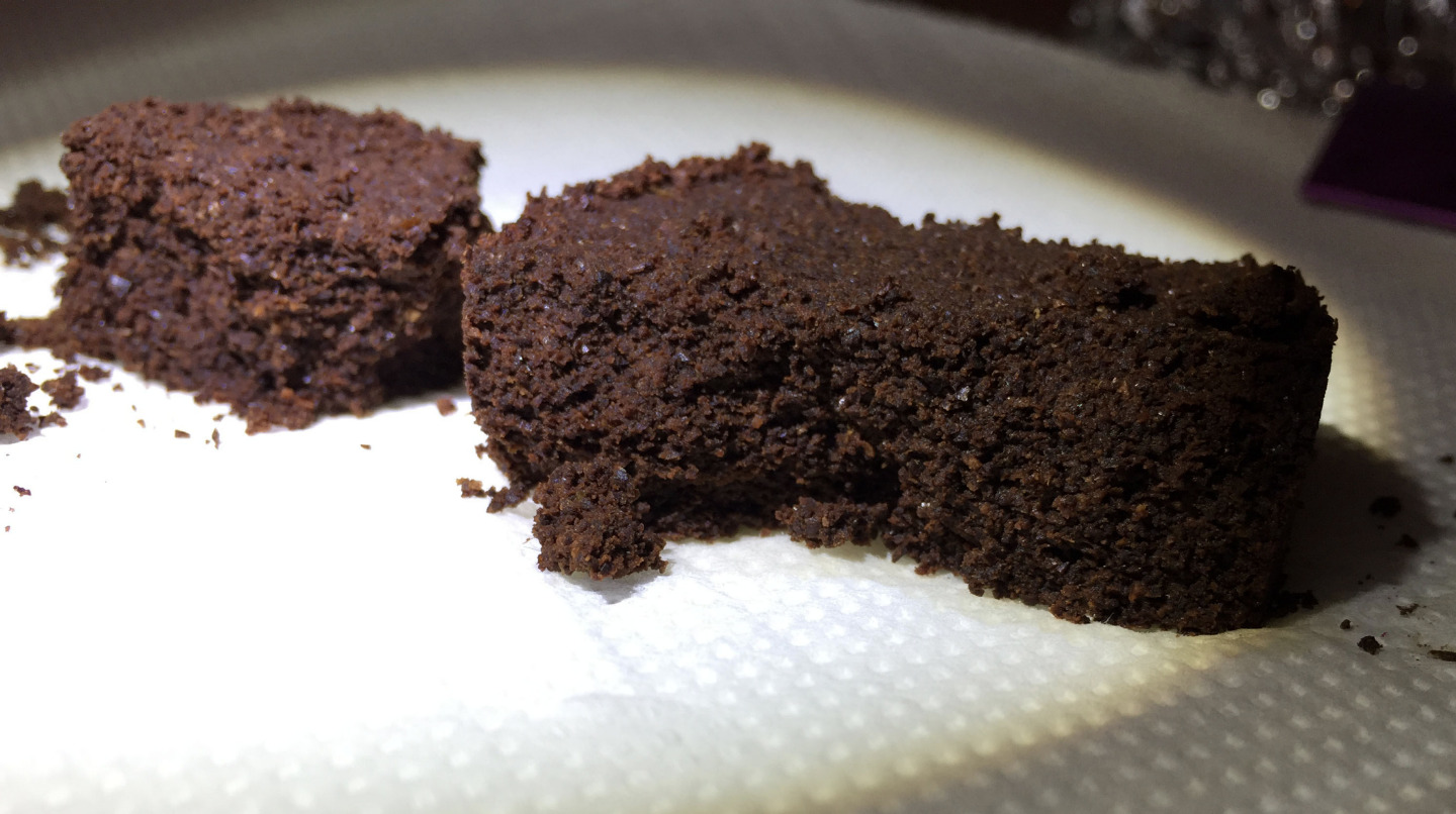

  • Lade mal ein Bild vom Trestertab hoch, wo man die Körnung erkennen kann

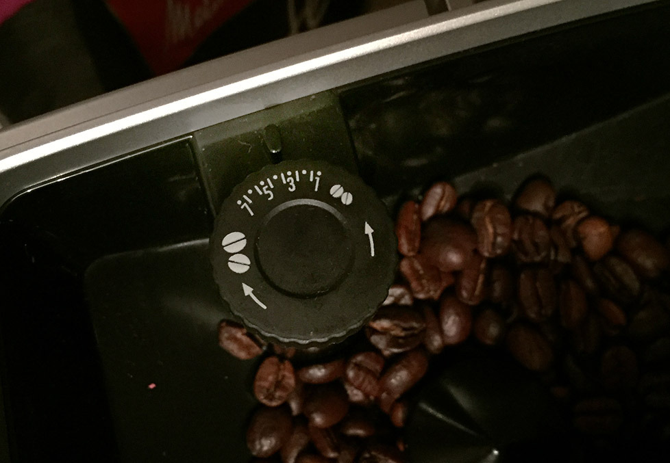

  • Wo steht der Mahlgrad?
  • Stell mal bei laufender Mühle auf einen Strich vor 3, dann sollte der Kaffee stärker werden.
  • Wegen einer Mahlzeit habe ich immer eine Idee :1f602:
    Probier es erstmal aus. Die Stärke des Tabs ist zwar etwas wenig, aber Alternative wäre ein teurer Leistungselektronikwechsel.
  • Guten Morgen zusammen!
    Habe gestern den Mahlgrad feiner gestellt, aber auch nach ein paar Bezügen halte ich den Kaffee für ungenießbar :1f622: ! Beim Juraprofi habe ich eine neue Leistungsplatine bestellt (33€ + Versand) und werde diese einbauen sobald sie da ist. Werde natürlich berichten...
    Danke für die Hilfen soweit!
  • Flow_84 schrieb:
    Habe gestern den Mahlgrad feiner gestellt, aber auch nach ein paar Bezügen halte ich den Kaffee für ungenießbar !
    Das kann natürlich passieren. Welche Bohnen verwendest du eigentlich?

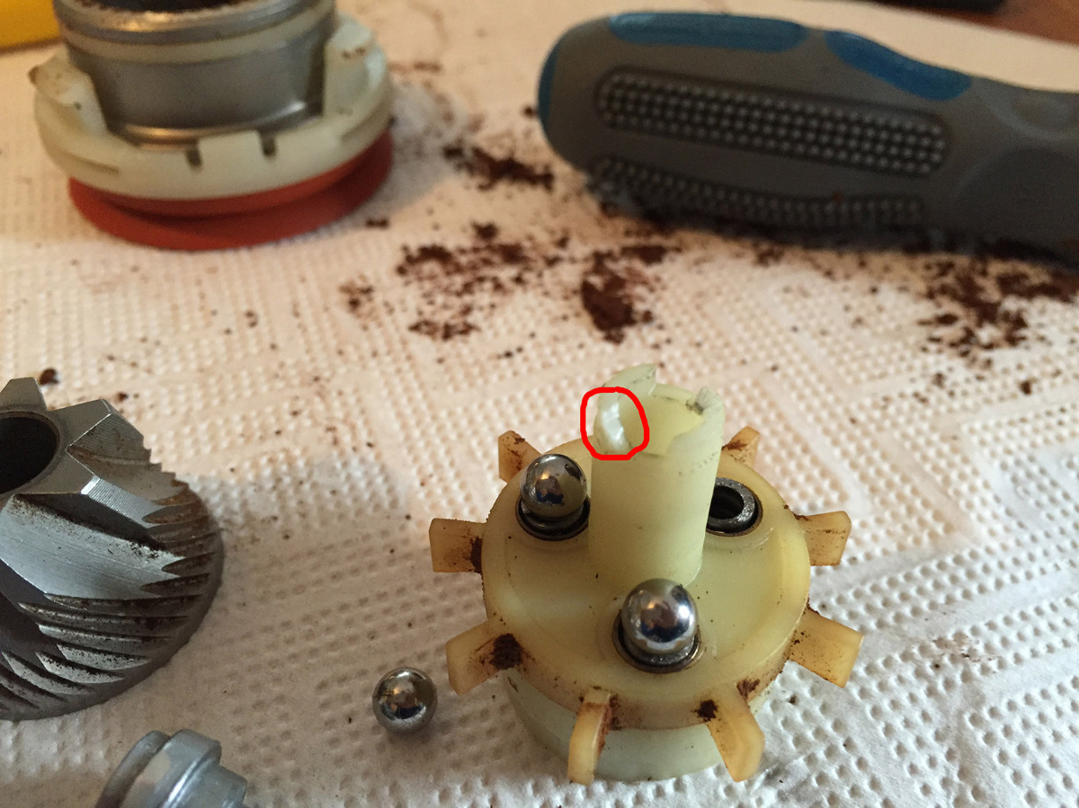

  • Update:
    Ich habe gerade noch mal das Mahlwerk zerlegt!
    Mir ist aufgefallen, dass die Bohneneinzugshilfe zwei Nasen hat, die in die zugehörigen Aussparungen des Förderrads einrasten sollen! Die Bohneneinzugshilfe rastet bei mir allerdings NICHT ein und bei nährer Betrachtung habe ich gemerkt dass das Plastik gebrochen ist. (Siehe Foto)
    Kann das der Übeltäter sein!!?
      313,88 kB, 1.200×899, 737 mal angesehen
  • Bild wird bei mir nicht geladen, aber nach deiner Beschreibung könnte das der Übeltäter sein. Der Michael ist der Spezialist für MW, der wird da sicherlich was dazu sagen.
