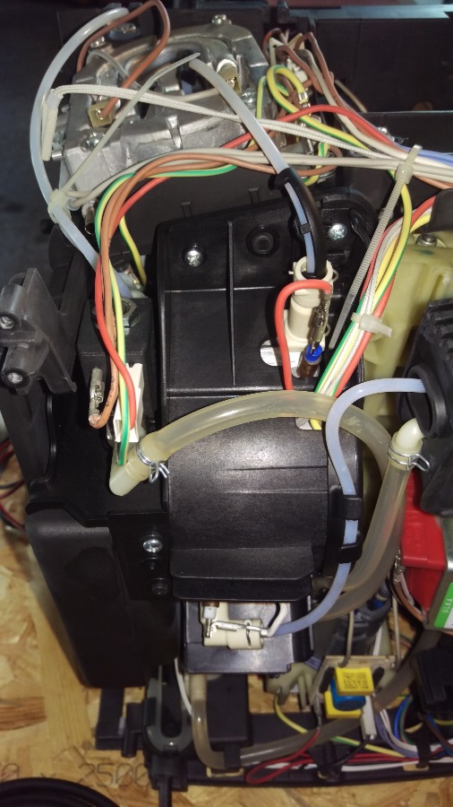

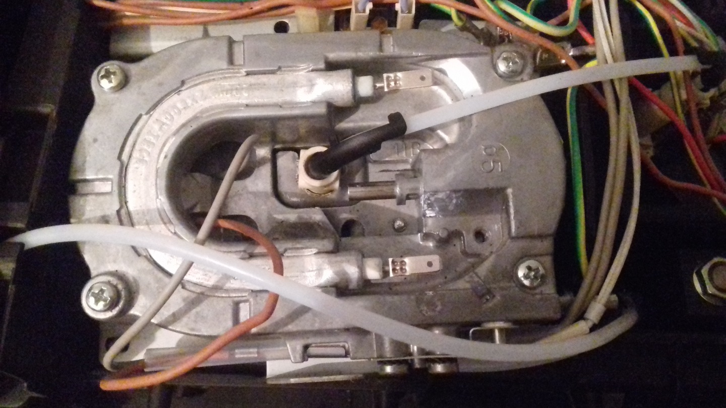

    Hallo Gemeinde, Ich habe heute eine 5400 EX1 geöffnet und habe eine merkwürdige Entdeckung gemacht. Kenne mich inzwischen sehr gut mit den DeLonghi Modellen aus, Aber so etwas habe ich noch nie gesehen.
    Der Thermoblock ist nicht angeschlossen und das Gerät wird von dem hinteren Thermoblock versorgt. Der obere hat 2 Heizungen von denen nur eine elektrisch angeschlossen ist. Wasserseitig ist er nicht verbunden. Siehe Fotos.

  • Die wurden zwischendurch so gebaut, als man auf den neuen TB wechselte. Der dient eigentlich nur noch als Heizung für die Tassenabstellfläche und als Halter für den oberen Brühkolben.
  • Hallo habe das gleiche an meiner Maschine vorgefunden und ich kann wohl auch bestätigen, dass der Thermoblock (übrigens ziemlich teure Lösung) nur wegen der Brüheinheit angeschlossen ist (Strom)
    Was ich nicht verstehe, ist aber warum zum Teufel hat man die Temperatursonde da angeschlossen, schön sauber mit Übertragungssalbe.
    Die ist doch da total fehl am Platz.
    Meine Maschine zeigt Temperaturfehler an (was mich unter diesen Umständen nicht wundert) wird die Temp. noch wo anders abgegriffen??
    Grüße
    Coup
  • Anscheinend wird der TB als Tassenwärmer extra geregelt. Der runde TB muß aber auch einen Temperaturfühler haben.
  • Hi. bin neu hier. habe auch gerade meine esam 5400 geöffnet um den oberen Brühkolben zu reinigen und die Dichtung zu wechseln.dabei ist mir auch aufgefallen das der thermoblock nur für Tassenablage heizen angeschlossen ist. nun meine frage. der TB läuft ja die ganze Zeit trocken heiß?jetzt ist mir die Überlegung gekommen ob es nicht Sinn macht ihn komplett ausbauen und gegen einen zu tauschen der nur zur Hälfte heiß wird :1f602: . habe nämlich noch einen aus meiner anderen delonghi wo ich den TB ausbauen musste da der kaffee nicht mehr richtig heiß wurde.
    für antworten bin ich sehr dankbar.
    PS. der defekte TB wurde aus einer esam 5500 er ausgebaut und dort nicht als Fehler angezeigt.das heißt es sollte möglich sein den halb defekten einbauen :1f60a:
  • Hi. habe es gelöst. es ist möglich und völlig ausreichend einen TB zu nehmen wenn nur eine schleife funktioniert. hab es einfach ausprobiert. leider hatte ich keinen Multimeter zur Hand und musste herausfinden welche Seite funzt :1f600:
    hab jetzt noch den Kolben gereinigt und neue Dichtungen drauf. lecker. :1f60a:
    Nein, macht es nicht, da bei den EX1-Modellen, wo der Thermobblock nur als Heizung der Tassenablage benutzt wird, eh nur die obere Heizschleife angeschlossen. Was Du jetzt gemacht hast ist nicht ganz klug, da Du die untere, noch funktionierende Heizschleife angeschlossen hast. Das führt zu höherem Stromverbrauch, da der Temperaturfühler seitlich an der oberen Hälfte montiert ist, dort aber nicht geheizt wird. Jetzt muss erst der komplette Thermoblock bis oben hin von der einen Heizschleife durcherhitzt werden, bis die Abschalttemperatur am Temperaturfühler erreicht wird.
  • Ich verstehe nur immer noch nicht, warum Du den vorhandenen Thermoblock, der eh nur als Tassenheizung genutzt wird gegen den halb defekten getauscht hast. Welchen Vorteil soll das bringen?

  • Nö, da ist nix zu messen, ich habe eine 6600 am Start.
    Bei der 5er hatte ich den NTC abgekniffen und durch einen 4,3 KOhm Widerstand ersetzt. Dann heizt da nix mehr.
    Der Thermoblock als Tassenheizung, sorry, ich bin Pragmatiker und kein Kaffee Kenner. Die 600 Watt würde ich nie nicht, nimmer, verpulvern um Tassen zu wärmen.
    Heißwasser in die Tasse, vom Automaten, ca. 1/4, bissel rumschütteln das Ding, über die Finger merken wenn heiß, auskippen und Kaffee beziehen. Espresso würde ich das aus den Plastikbombern nicht nennen, eher einen kleinen Kaffee.
    Rein mathematisch dürfte das Teil dauerhaft glühen. Die Logik (PIC) ist die gleiche wie bei allen DeLonghi. Ergo schaltet der Thermoblock bei 101 Grad ab / wird dort gehalten. Mit 2 Heizschleifen dauert das ~50 Sekunden.
    Dann kommt die Dämmschicht Luft, zwischen TB und Wärmeplatte, welche zirkuliert. Dann das billige Metall. Der Verlust ist ergo 3* höher als bei "Direct Injection" per Wasser. Außerdem ist so eine frisch gespülte Tasse echt was tolles. Das Aufwärmen dauert 10 Sekunden...
    Der KVA wird nach dem Bezug ausgeschaltet. Hallo? Anschalter drücken. Keine Minute später kann ich die Plörre beziehen, das Wasser vom Spülen heizt übrigens die Tasse. Also wieder aus.
    So 'nen Vogel hat 1200 Watt Thermoblock und 1100 Watt Dampfheizung. Ich baller doch keine 2 KW/h durch die Luft, nur um alle 30 Minuten 10 Sekunden kürzer zu warten.

  • Hi Olli,
    der NTC funzt auch, wenn man die Stecker vom TB für Heizung abmacht, also gar nicht anklemmt.
    Maschine ist trotzdem genauso schnell Betriebsbereit.
    Mittlerweile gibt es den Brühkolben samt Blech auch ohne TB zu Kaufen.
    Ist zwar für ein anderes Modell, macht aber nichts, die funzen genauso gut.
    Den NTC einfach irgendwo am Brühkolben dran machen mit Halteblech, gibt genug Plätze
