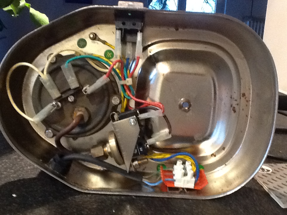

    Seit heute morgen geht meine Pavoni. nicht mehr an. Soll heißen, dass das Licht am Einschaltknopf gnicht angeht. Kann es an der Sicherung liegen., die ich unter dem Kessel gefunden habe?
    Es ist eine Bügelsicherung. Vielen Dank für eure dHilfe!
      286,81 kB, 960×720, 2.595 mal angesehen
  • Diese Sicherung geht meistens dann kaputt, wenn zu wenig (oder gar kein) Wasser im Kessel ist und deshalb eine Überhitzung auftritt.
    Zieh doch einfach die beiden Stecker von der Sicherung ab und messe dann an den beiden Kontakten den Widerstand der Sicherung.
    Widerstand = 0 => Sicherung in Ordnung
    Widerstand nicht messbar (unendlich) => Sicherung ausgelöst, muss getauscht werden
    Und wenn Du schon eine neue Sicherung verbauen musst, solltest Du gleich ein rückstellbares Klixon an gleicher Stelle einbauen.
    TEMPERATUR SICHERUNG PAVONI 127 °C | RÜCKSTELLBAR
    Alle Messungen nur bei vom Netz getrennter Maschine durchführen!
