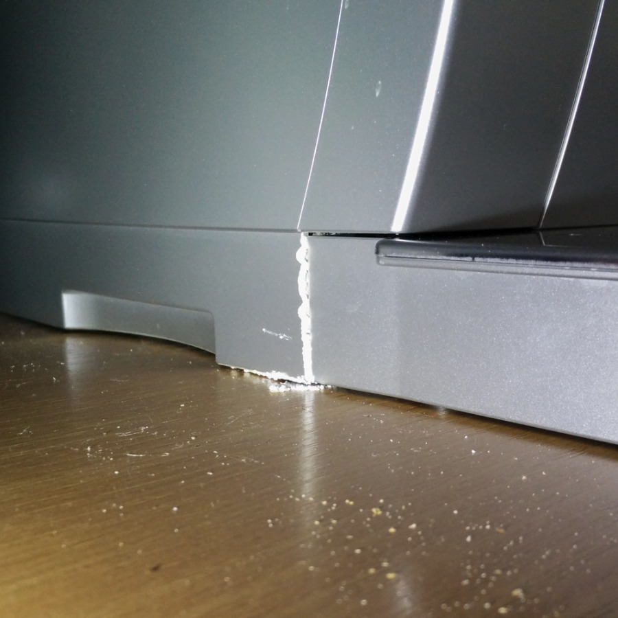

  • Das mit der starken Entkalkerlösung hatte ich natürlich bereits seit zwei Nächten versucht. Mittlerweile kommt kein Tropfen mehr heraus.
    Dafür habe ich heute morgen eine fette weiße Kruste an einem Abfluß entdeckt (siehe Photos). Das bestätigt doch meine These mit dem Kalk, oder?

  • Mit was entkalkst du?
  • Das ist Amidosulfonsäure drin, der sollte gehen.
