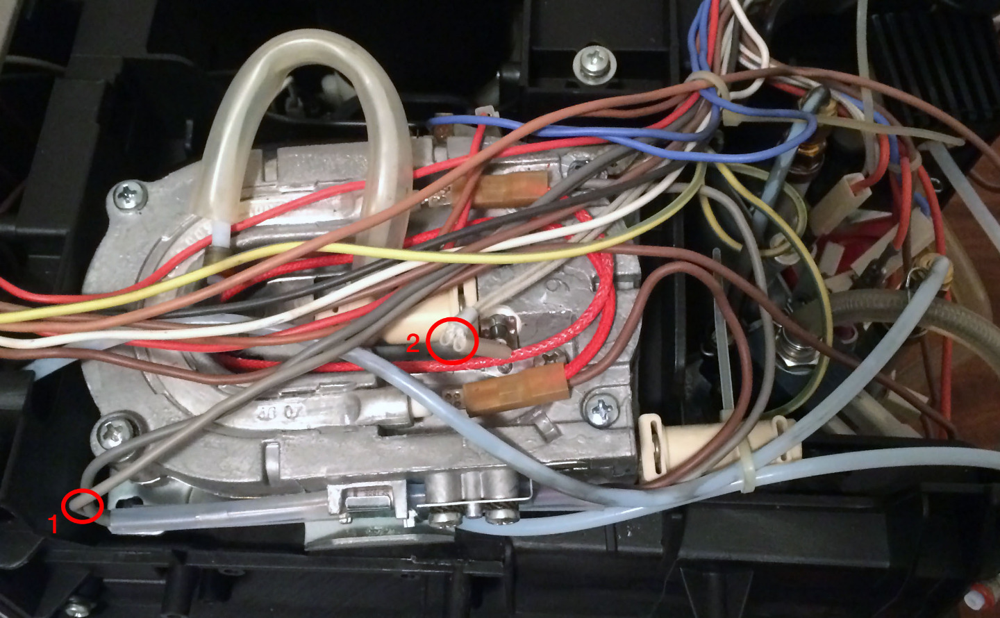

    Habe zwei Fotos gemacht: Sind die roten Markierungen 1 und 2 alle Leitungen, denen ich zur Leistungsplatine folgen muss und die zu trennen sind?

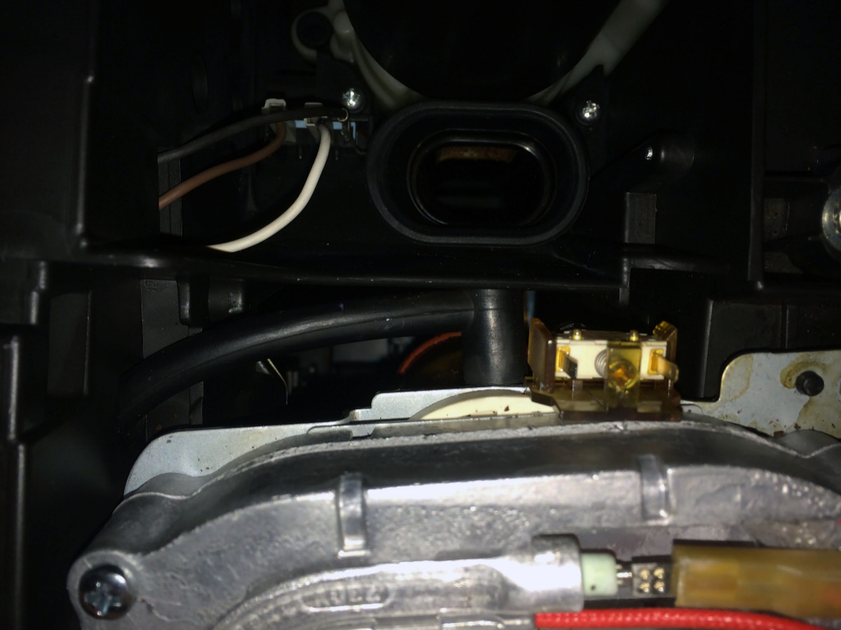

    Das andere Foto zeigt den schwarzen Schlauch, ich sehe da keine Möglichkeit, ihn abzuziehen, ohne zuvor den TB anzuheben...
    ...was leider nicht so recht funktioniert. Die vier äußeren Schrauben sind lose (aufgeschraubt bis sie durchdrehen, herausnehmen lassen sie sich nicht) die Schutzleiterschraube ist entfernt. Der TB lässt sich ein paar Millimeter anheben, dann stoppt ein helles metallisches Klickgeräusch die Bewegung.
    Zum hochheben und oBK abschrauben kannst Du die Stecker aufgesteckt lassen.
    Er geht auch bei festgeschraubtem TB ab. Warte aber bis der TB abgeschraubt ist.
    Mit dem Zeigefinger unter den TB greifen und die Mutter mit Scheibe andrücken und oben weiter aufdrehen.
  • Die TB-Schrauben sind mit Muttern versehen (Wassertank herausziehen, da ist eine; Tür öffnen, da kann die zweite erfühlt werden; hinter der Dampfheizung), Muttern mit den Fingern festhalten.
    Die Kabel müssen nicht am TB abgezogen werden, da die zweite Heizschleife auf der Unterseite des Erhitzers sitzt. Entweder Kabel dranlassen, oder die Kabel zur Leistungsplatine verfolgen.
    Der schwarze Schlauch lässt sich nach dem Lösen des TB besser abziehen.

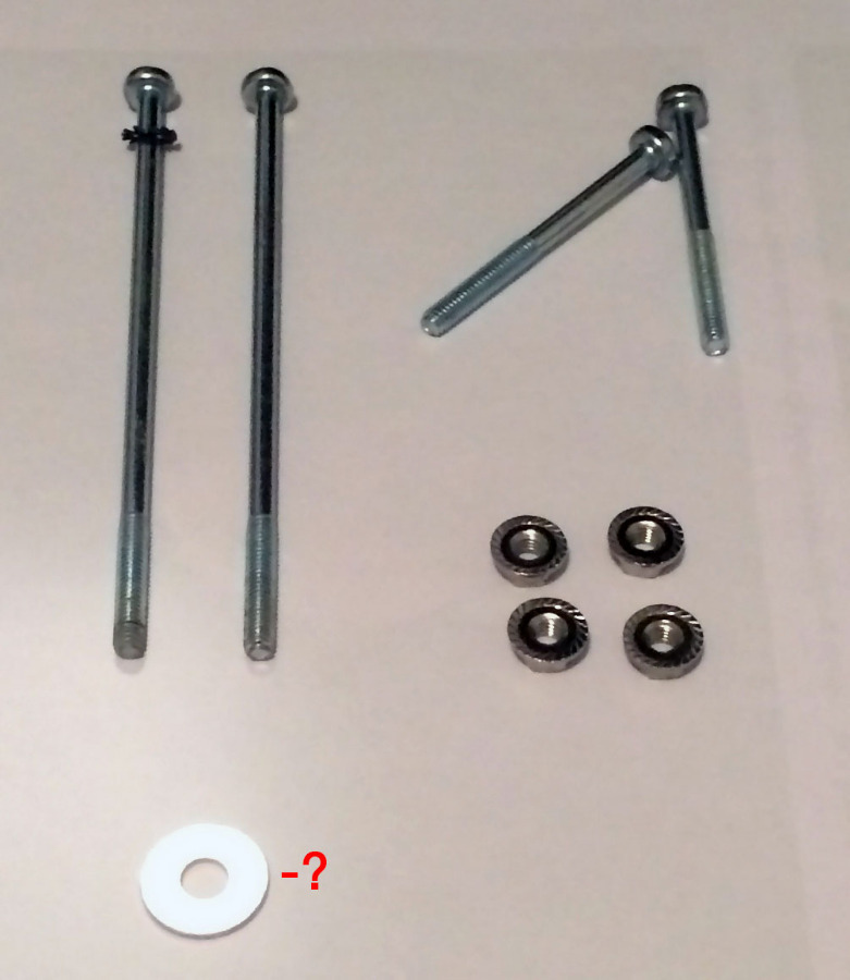

  • Habe die fehlende Scheibe gefunden, das zeitaufwendigste war das Warten auf das Entkalken der Teile für die Anschlüsse der Druckschläuche, das hat fast zwei Tage gedauert, bis man die Ringe herausholen konnte, obwohl mit bloßem Auge nichts zu sehen war.
