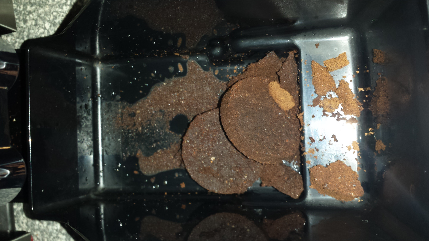

    was ich auch gelesen habe, wenn ich einen großen kaffee nehme und auf 2 tassen drücke, das der kaffee dann dünner wird weil er nur mehr wasser durchlässt.
    was bin ich froh, hier soviel hilfe zu bekommen. danke danke danke :1f642:
    ps: sry für meine schreib unf ausdrucksweise, das ist leider nicht meine stärke :1f607:
  • Ich kann bei dem wenigen Wasser kein Problem erkennen.
