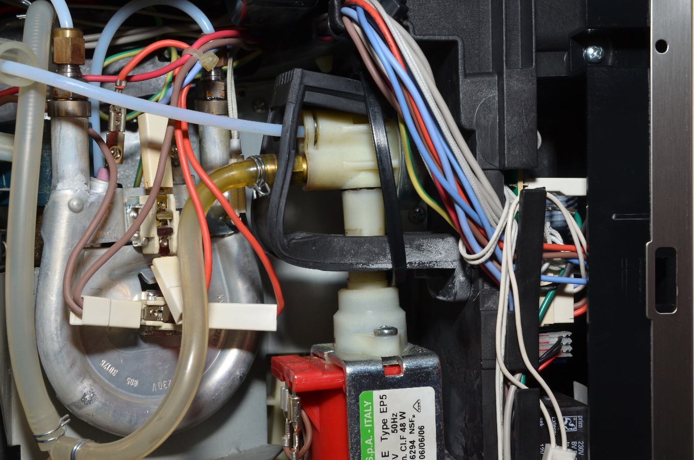

  • So, jetzt habe ich die Ersatzteile bekommen, danke Michael für diese schnelle Lieferung. Jetzt habe ich nur ein Problem: Wie wird der NTC montiert, ich meine mir gemerkt zu haben, dass er rechts am Brühkolben montiert war (von hinten gesehen) Das Blech scheint mir nicht verbogen, trotzdem berührt er de Brühkolben nicht. Hat wer ein Bild wie das genau aussehen muss? Bei den Downloads habe ich nichts gefunden zuminderst nichts das wie mein Brühkolben aussieht.
    Danke schön :1f642:
  • Hallo Michael,
    danke für das Foto. Allerdings bin ich noch nicht wirklich weitergekommen. Hab Thermostat Thyrac und NTC erneuert und anschliessend getestet. Die Maschine ging sofort auf Störung. Ursache war daß der NTC im MOhm Bereich war also defekt. Jetzt weiss ich natürlich nicht, ob es diesen sofort geschmissen hat, bei Einbau kaputt ging o.a. Wenn ich einen Widerstand zur Überbrückung reintue fährt die Maschine hoch (muss allerdings dabei das Thermostat unterbrechen, sonst wird sie oben zu heiss und fängt zu rauchen an.
    Wenn ich mir jetzt einen neuen NTC bestelle laufe ich Gefahr, dass dieser sofort abraucht, wie gesagt mit dem 1/4W Dummy Widerstand fährt sie problemlos hoch. ...
