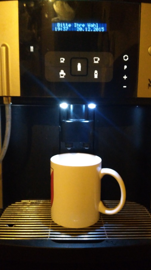

      Ich habe grade Urlaub und hatte etwas langeweile, da habe ich meine 800er mal auseinandergenommen um ihr ein paar Lämpchen zu verpassen. Die LED´s der Tassenbeleuchtung sind von einer Jura S9 da diese schon fertig in einem Lampengehäuse verbaut sind. Das für mich wichtigere ist allerdings die Bohnenkontrolle. Ich habe mich schon immer etwas geärgert das mir immer mal wieder der Bohnenbehälter leer ging und ich erst in den Keller muss um mir Bohnen zu holen wenn ich gerade draufgedrückt habe und JETZT einen Kaffee will. Inspiriert von einer Severin KV8001 (die ich als schrott noch im Keller habe) versuchte ich das an der 800er umzusetzen. LED incl. LED Gehäuse aus der Severin in die 800er gebaut. Bohnendeckel aufgeschnitten und die Scheibe aus dem bohnendeckel der Severin angebracht. Die rote LED sitzt im Bohnenbehälter hinten an der Schräge kurz bevor es gerade runter in das Mahlwerk geht. Die LED ist immer an wenn die 800er angeschalten ist. Sobald nun die Bohnen weniger sind und nur noch für ca. 2 Bezüge reichen geben die runterrutschenden Bohnen die LED frei und ich sehe oben durch den deckel ein rotes leuchten und weiß das ich Bohnen nachfüllen muss.
        76,79 kB, 506×900, 636 mal angesehen
        47,14 kB, 506×900, 570 mal angesehen
        45,07 kB, 506×900, 604 mal angesehen

    • Das mit der Bohnenkontrolle ist klasse! Respekt!
