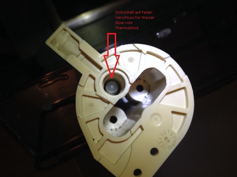

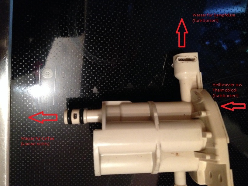

    Hallo Forum,
    Fehler: keine Wasser bei Kaffeezubereitung. Heißwasser funktioniert.
    Bei der Fehlersuche habe ich den Thermoblock als Ursache identifiziert. Wasser hineinpumpen funktioniert (wenn der Schlauch vorher abgezogen wurde), aus dem Brühkolben fließt jedoch nichts heraus. Nachdem ich den Brühkolben zerlegt habe, konnte ich feststellen, dass das Wasser aus dem weißen Einsatz (siehe beigefügtes Bild) nicht in den Brühkolben fließt. Das aufgeheizte Wasser fließt aus dem Erhitzer in den Brühkolben. Dort sitz ein Silikonball auf einer Feder, der die Öffnung verschließt, solange die Pumpe nicht pumpt. Dieser Ball und Feder waren total verkalkt. nach intensiver Entkalkung war Feder mit Ball wieder freitägig, jedoch ist nach wie vor der Weg in den Brühkolben verstopft.
    Nun meine Frage: Kann man die Feder mit dem Ball aus der Öffnung herausziehen (siehe beigefügtes Bild), sodass man sehen kann, ob eine Verstopfung dahinter vorliegt? Habe es vorsichtig ohne Erfolg versucht, möchte ja nicht zerstören.
    Ist der weiße Brühkolbeneinsatz als Einzelteil erhältlich?
    Danke im Voraus für die Antworten.
    Beste Grüße
    Axel

  • Vielen Dank Euch beiden für die Antwort.
    Entkalken: Ich hatte den oBK schon eine Nacht im Entkalkbad liegen. Dann muss er wohl nochmal da rein :1f642:
    Tropfstopp: Ich hatte schon versucht den Tropfstopp mit einer Pinzette herauszuziehen. Nachdem die Feder 1 cm länger war, habe ich lieber aufgehört. Wollte nichts kaputt machen.
