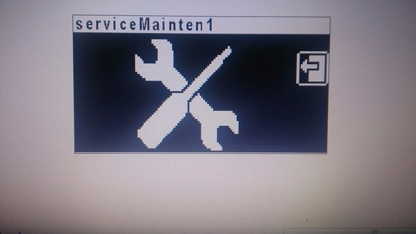

Die Bistro! funktioniert auch mit dem Hinweis Servicewartung weiterhin.
Sollte sie nicht funktionieren,hilft das Rücksetzen vom Servicetermin auch nicht weiter, dann muss der Fehler behoben werden.

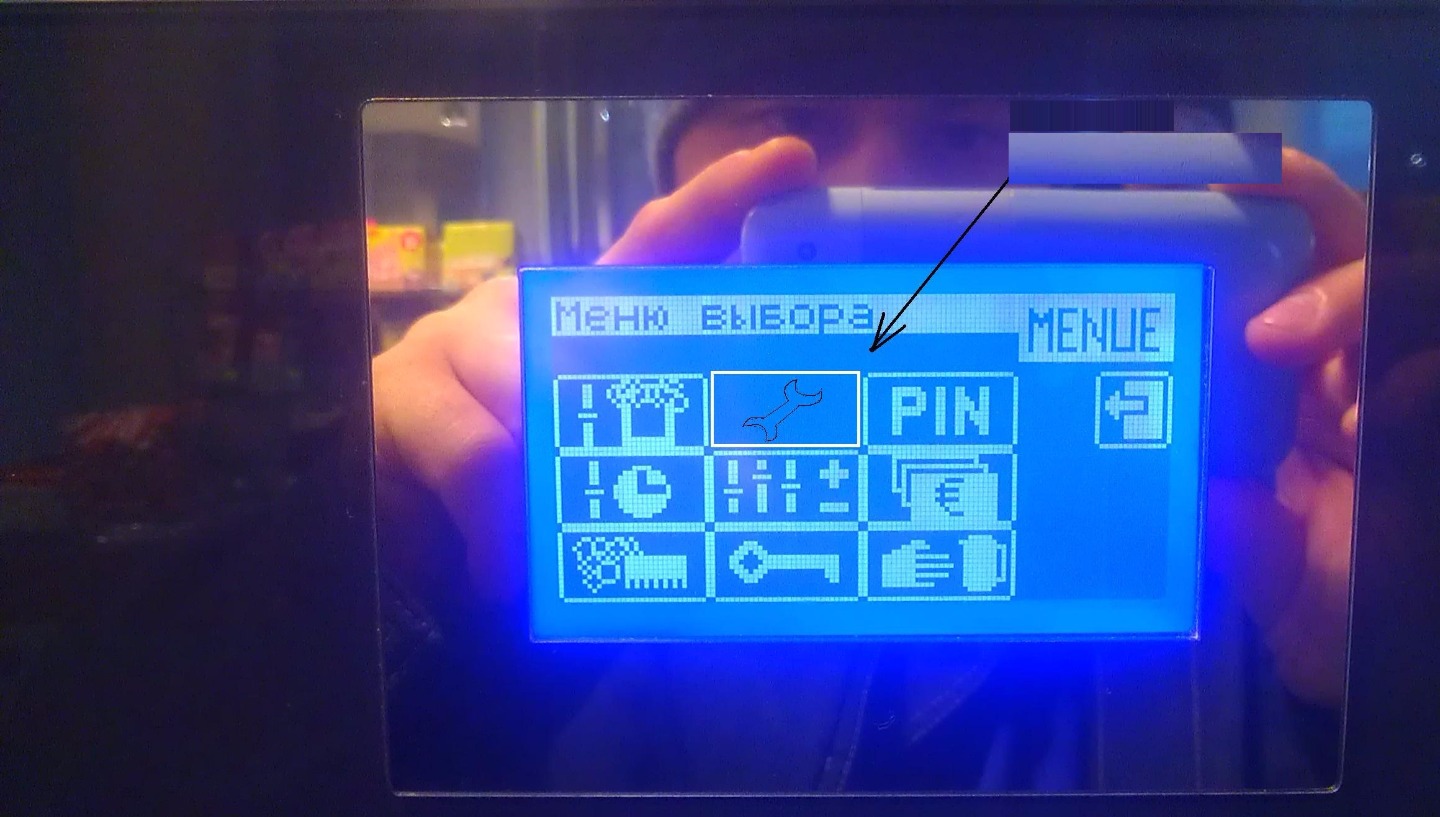

Freunde, ich bin aus Russland. der nächstgelegene Service-Center in Moskau 3000 km. Ich werde die Kaffeemaschine zu beheben, aber die Software nicht kennen. Tee, der in Moskau durchführen könnte, teuer!
Das aktuelle Datum Rückwärts eingeben ohne die 2 von 20 beim heutigen Datum 12.09.22 lautet der Code 29021
