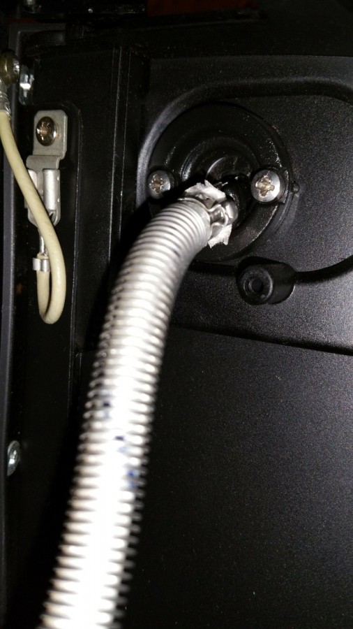

    Habe den Boiler rausgekriegt, aber dabei ist ein riss entstanden. Ziemlich blöd gelaufen, dennoch würde ich gerne alle Schläuche direkt mal abmontieren und säubern.
    Habe mal noch nie frage, die meisten Schläuche kann man null durchpusten wenn die montiert sind, nachdem sie abgemacht sind geht es schwergängig trotz Einsatz von Kalkreiniger.

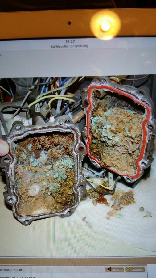

    Könnte sich eventuell im Boiler ne Bakterienkultur entwickelt haben wie bei dem Typen hier? Hat die auch seit Monaten nicht entkalkt gehabt..
