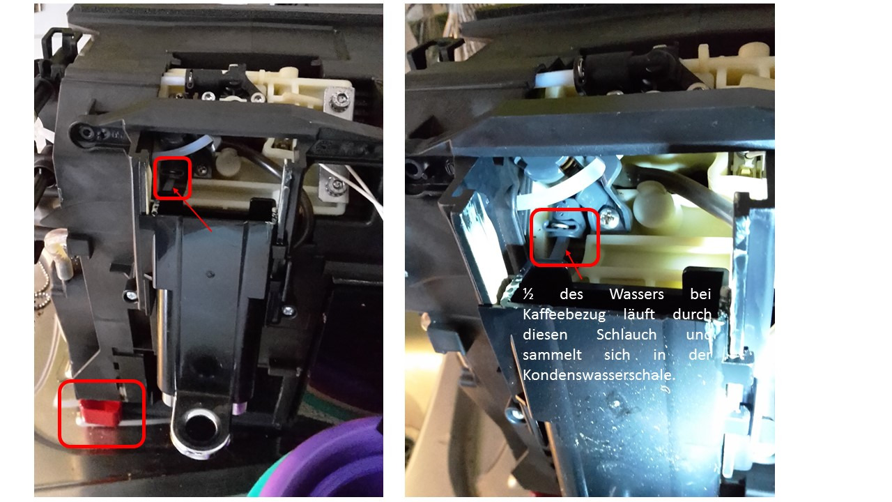

Hallo liebe Forengemeinde,
ich habe ein Problem mit meiner Delonghi ECAM 22110b. Seit geraumer Zeit füllt sich die Tasse bei Kaffeebezug nur noch zur 1/2. Der Rest des Wassers landet in der Kondenswasserauffangschale, links unten am Gerät bzw. füllt sich darüber auch der restliche Wasserauffangbehälter. Die Maschine wurde regelmäßig entkalkt, ebenfalls über die Spülfunktion um den gesamten Wasserkreislauf zu entkalken. Die Maschine verliert nach Sichtprüfung ansonsten an keiner anderen Stelle/Schlauch/Dichtung Wasser und ist auch im Innenraum trocken. Ich habe ein Foto der bezüglichen Stelle wo das Wasser - was eigentlich in der Kaffeetasse landen sollte - abgeleitet wird, angehangen. Das Wasser was in der Auffangschale landet ist warm/heiß und klar (ohne Kaffe).
Vielleicht kann mir hier ja jemand mit Erfahrung oder eventuell ähnlich gelagerten und bereits gelöstem Problem helfen.
Vielen Dank im Voraus !
