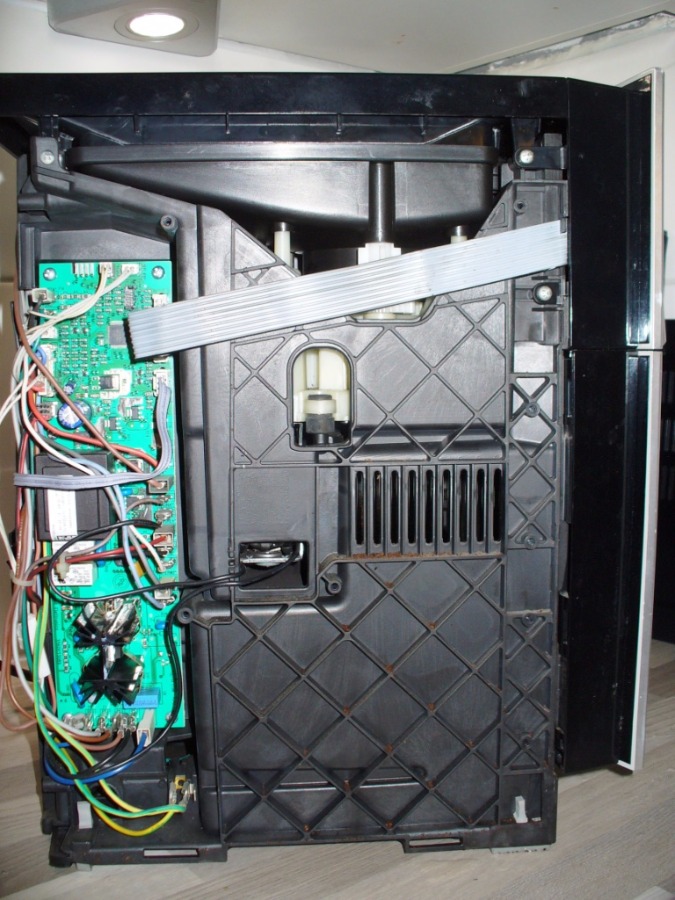

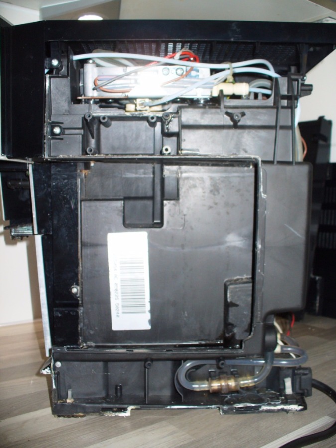

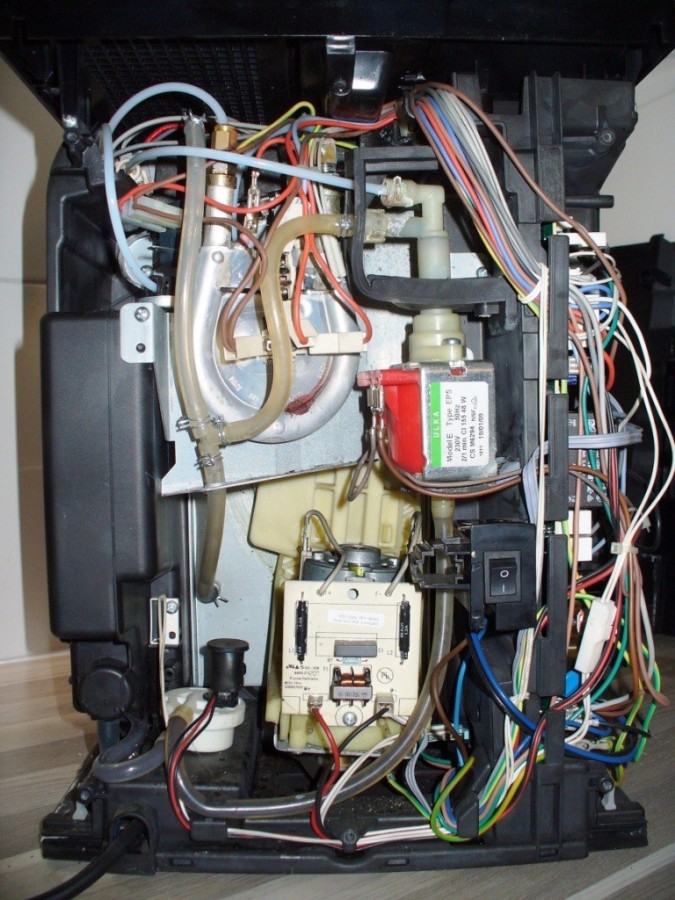

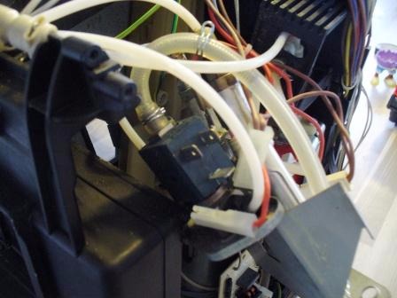

  • Hallo Stefan,
    so, hab mal ein paar Bilder eingestellt. Hoffe man kann dort alles soweit erkennen. Hab auch schon das besagte hintere Ventil entdeckt.Es ist eigentlich nicht zu übersehen, gestern wohl schon :-). Die beiden Thermosicherungen kann man auch gut erkennen. Habe mal beide durchgemessen (welche ist die 318 Grad, oben oder unten?). Die obere zeigt 0,3 an, die untere ist gar nicht messbar, selbst in der höchsten Einstellung zeigt das Display "OL" an (Überlastungsanzeige). Hab dabei auch mal das hintere Ventil durchgemessen, zeigt einen Wert von 2,2. Normal?
    Was sagen die Bilder? Mit oder ohne Dampfheizung? Kannst Du auch anhand des Typenschildes sehen, die Maschine eine EX 1 oder EX 2 ist?

  • Die untere ist die 318°C und die ist defekt. Mach mal die Magnetspule vom Ventil runter. Vor dem Ventil das hufeisenförmige ist die Dampfheizung.

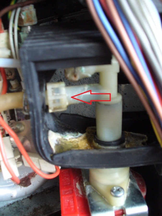

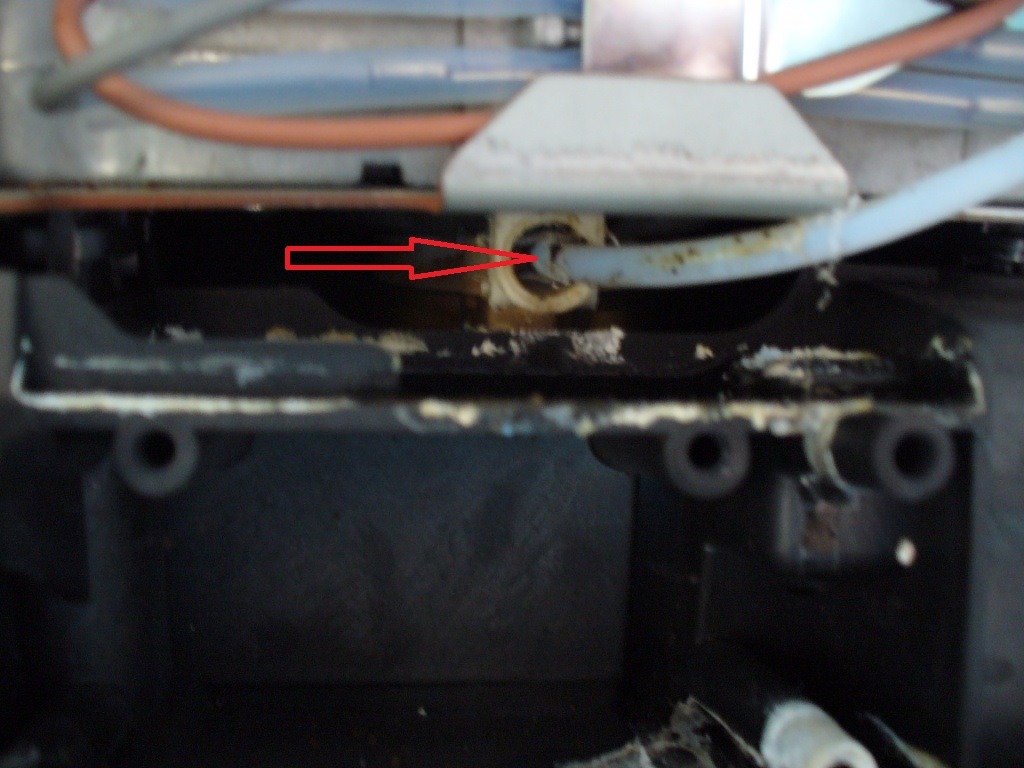

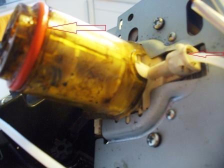

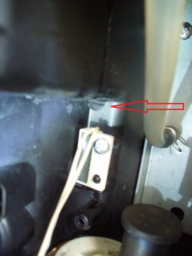

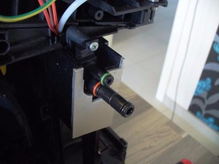

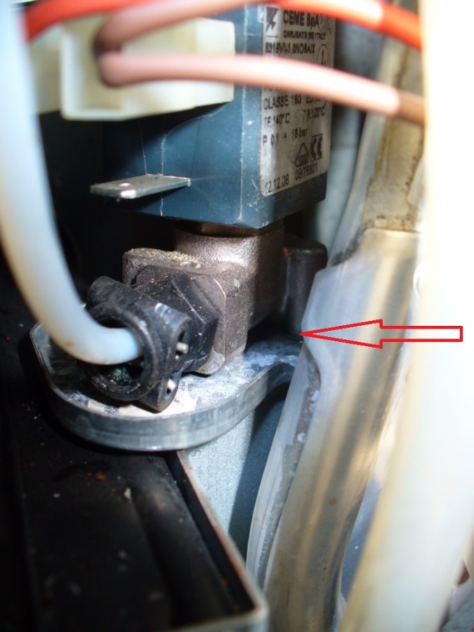

  • Hallo Stefan,
    Teile kamen heute an. Sicherung hatte ich gleich mal gewechselt und Maschine funktioniert wieder. Nach anschließenden Test konnte ich nunmehr 3 größere Undichtigkeiten ausmachen. Wobei zwei davon wahrscheinlich mit dem Auswechseln von Dichtungen zu beheben sind. Die größte Undichtigkeit die auch für die Wasserlache unterhalb der Maschine verantwortlich ist, betrifft wohl Deine Vermutung. Irgendwas ist da am hinteren Magnetventil gebrochen. Im Testlauf kam da auch verhältnismäßig viel Wasser raus. Weil das Wasser gleich nach unten abfließt, war der Schaden auch nur während des Testlaufs zu erkennen. Wie heißt das Teil was ich noch bestellen müsste?
    Ich denke mal, dass wegen dem Leck am Magnetventil auch die 318 Grad Sicherung gekommen ist. Wäre das auch Deine Vermutung? Wenn ja, sollte ich den Schaden mit dem Ventil schnell beheben. Hab zwar vorsichtshalber noch eine 2. Sicherung als Reserve mitbestellt, aber provozieren will ich einen erneuten Ausfall nicht.

  • Wechsel das Magnetventil, Art.-Nr.: 521321018. Aber lies dir die Artikelbeschreibung genau durch, was da noch zu beachten ist. Ausserdem für das Leck oberhalb Wassertank und über der Pumpe jeweils einen O-Ring Hochdruckschlauch.

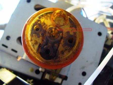

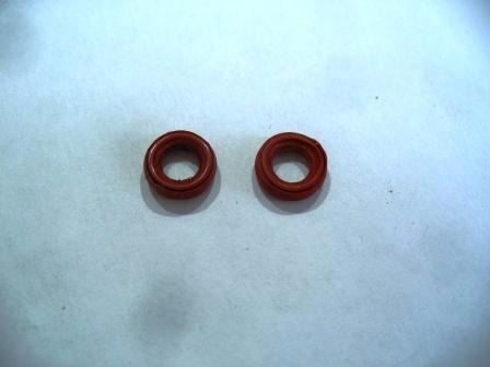

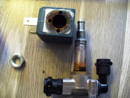

  • So, hab es endlich geschafft. Danke Dir nochmal Stefan für Deine Hilfe bei der Ursachenforschung :1f44c: .
    Die letzten Teile kamen gestern (ziemlich schnell von BND, haben wohl hier mitgelesen :1f602: ). Hab dann auch gleich alles ausgetauscht und nun gibt es wieder lecker Kaffee. Neben der Schaumfunktion die nun wieder prächtig funktioniert, ist nun auch mehr Kaffee in der Tasse. Macht halt ne Menge aus, wenn das System wieder zu 100% dicht ist. Im Probelauf war auch alles schön trocken in der Maschine.
    Beim "groben" Brühkopfreinigen habe ich einen kleinen Haarriss festgestellt, muss aber erst mal so damit laufen. Das große Reinigen des Brühkopfes inklusive des Austauschs aller Dichtungen war mir zu aufwendig. Schon aufgrund des Haarrisses wird es wohl irgendwann mal ein neuer Brühkopf werden müssen. Die Kosten mit 25€ halten sich in Grenzen.
    Das ausgetauschte Magnetventil habe ich mal zerlegt. Korrosion ist zwar deutlich zu erkennen. Aber nach deren Beseitigung, konnte ich keinen Riss erkennen. Insofern bleibt es mir ein Rätsel, wo dort das viele Wasser rauskam :1f615: .
    Den Connector hatte ich bei der Gelegenheit auch gleich ausgetauscht. Der alte sah nicht mehr so lecker aus. Man kommt ja, wenn die Maschine mal nicht gerade "entkleidet" ist, nicht so gut ran zum säubern. Der alte wird gereinigt und aufgehoben. Eigentlich dachte ich, ist mal eben schnell ausgetauscht. Hatte nach der Montage den neuen Connector ausprobiert bevor ich ihn verkleidet habe. Es funktionierte alles soweit gut, der Milchbehälter lies sich sauber aufstecken und der Microschalter wurde dabei gedrückt. Nachdem ich noch alle anderen Teile gewechselt hatte, Testlauf mit Kaffee- und Milchzubereitung, alles i.o., dann schraubte ich wieder alle Abdeckungen an die Maschine. Später machte ich nochmal einen Kaffee mit Milchschaum. Kaffee kam nur der Milchschaum nicht. Den Microschalter hörte man nicht mehr klicken. Schuld war die vordere Verkleidung, die verdrängte den Stift am Milchbehälterkopf, so dass der Stift nicht mehr auf den Microschalter drückte. Ganze Verkleidung wieder ab. Connector geprüft, er saß dort in der Führung wo er auch sitzen sollte. Hab ein wenig mit den Schrauben am Connector gespielt und sie wirklich nur zart angezogen (sonst verformte sich der Connector). Ohne Verkleidung war alles gut, nur mit, das übliche Problem. Konnte machen was ich wollte (die Verkleidung war auch in der Führung, so wie es sein sollte). Schließlich habe ich den L-Schlitz in der Verkleidung etwas aufgefeilt. Nicht schön, kann ich aber mit leben. Ich denke der Connector war nicht 100 % passgenau, obwohl beim direkten Vergleich kein Unterschied zu sehen war. Jedenfalls funktioniert die Milchschaumfunktion jetzt, auch mit Verkeidung.
    Zum Abschluss habe ich heute noch die Brühgruppe gereinigt, geschmiert und mit neuen Dichtungen versehen. Ich muss schon sagen, das Kaffeefett ist ziemlich hartnäckig. Das Sieb habe ich erst gar nicht richtig reinigen können. Eingelegt in einer kaffeefettlösenden Substanz.....1/4 der Löcher blieben trotzdem zu. Zuhilfenahme einer Zahnbürste...keine Veränderung. Schließlich habe ich das kleine Sieb mit der kaffeefettlösenden Substanz 5 Minuten im Topf gekocht und siehe da, das Sieb erstrahlt in neuem Glanz und alle Löcher sind wieder durchgängig.
      54,95 kB, 448×336, 305 mal angesehen
