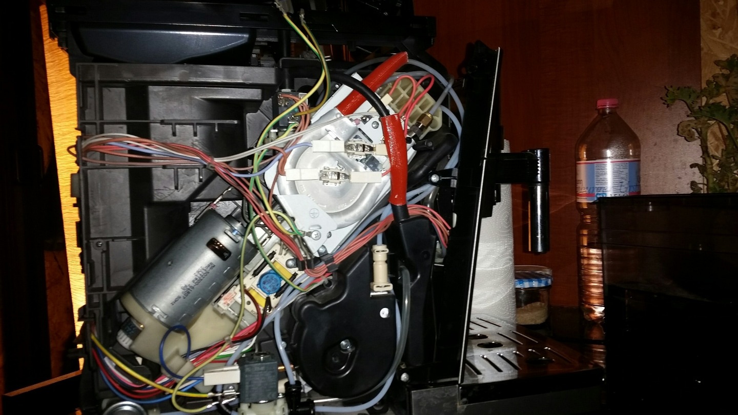

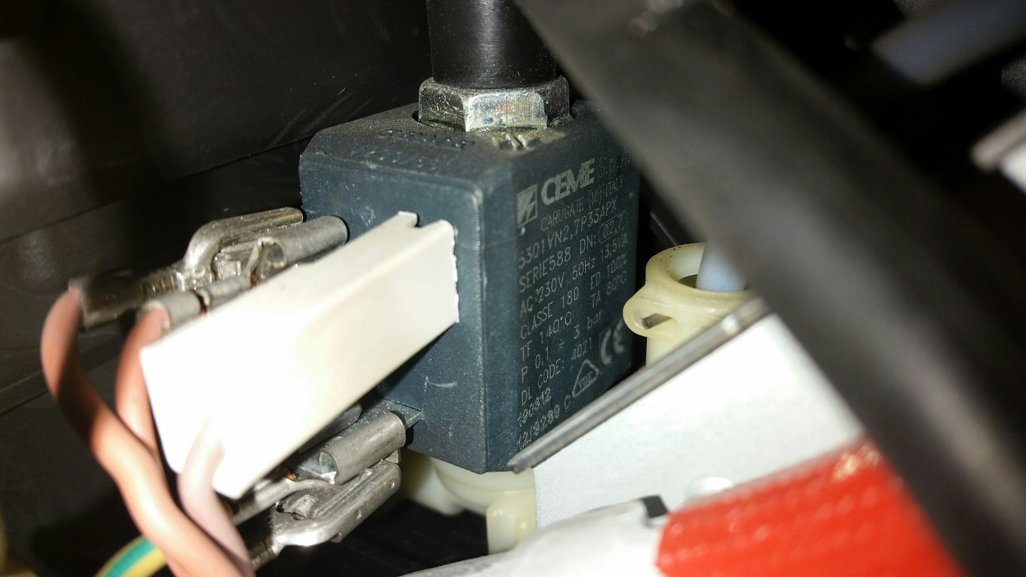

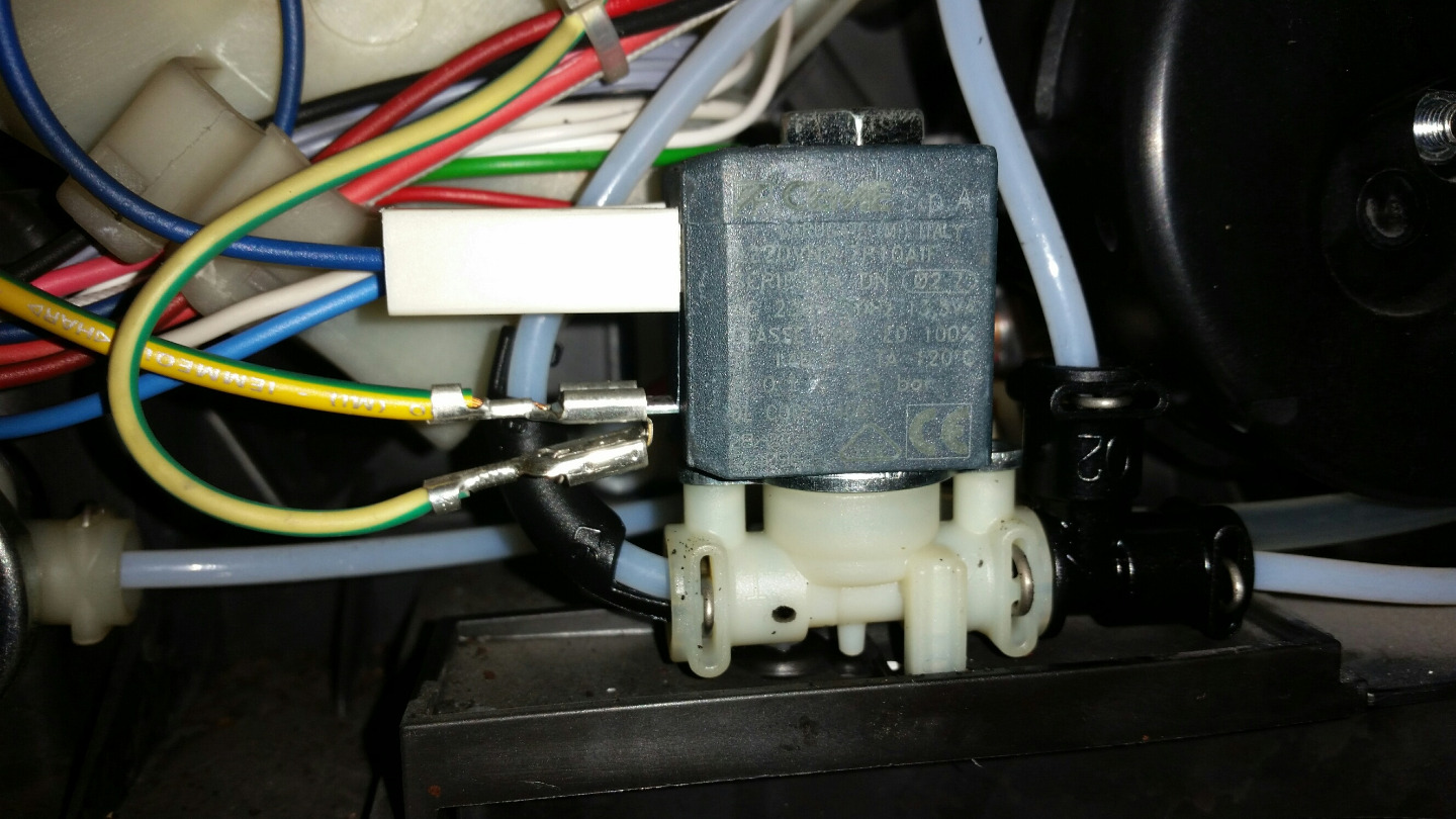

  • Hallo Stefan, ich hab im Moment noch keinen richtigen Überblick über die einzelnen Kreisläufe der Maschine. Vielleicht helfen dir ein paar Fotos weiter? Ich hoffe, du kannst damit etwas anfangen? Es ist das obere Ventil an dem der schwarze Schlauch dran ist, der zur Auffangschale führt. Diesen hatte ich mal "probehalber" an der Abtropfschale abgezogen und zugehalten. Es baut sich ein ziemlicher Druck auf und das heiße Wasser sucht sich einen anderen Weg. Nach meinem Verständnis sollte dort nur etwas Wasser bei Überdruck abgelassen werden jedoch nicht bei normalem Kaffeebezug.
      316,8 kB, 1.440×810, 375 mal angesehen
      296,68 kB, 1.440×810, 552 mal angesehen
      242,2 kB, 1.440×810, 323 mal angesehen

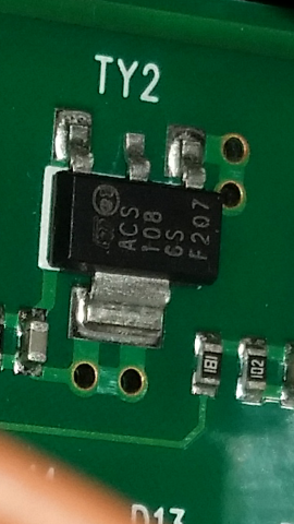

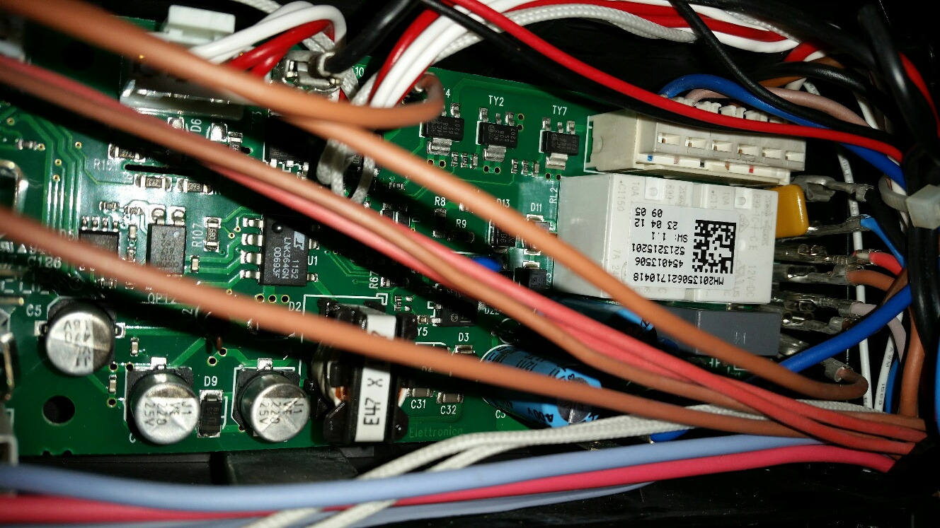

    Die Leistungsplatine hab ich ausgebaut und sogar die entsprechenden Triacs gefunden (alle 3 --TY2 , TY4, TY7 gleich-- ACS 108 6S F207) wobei der TY2 derjenige ist, an dem das Kabel vom Ventil ankommt.
    Wenn ich das richtig sehe, bleibt mir entweder den TY 2 oder die gesamte Platine zu tauschen.
      262,45 kB, 270×480, 662 mal angesehen
      403,38 kB, 1.328×747, 525 mal angesehen
