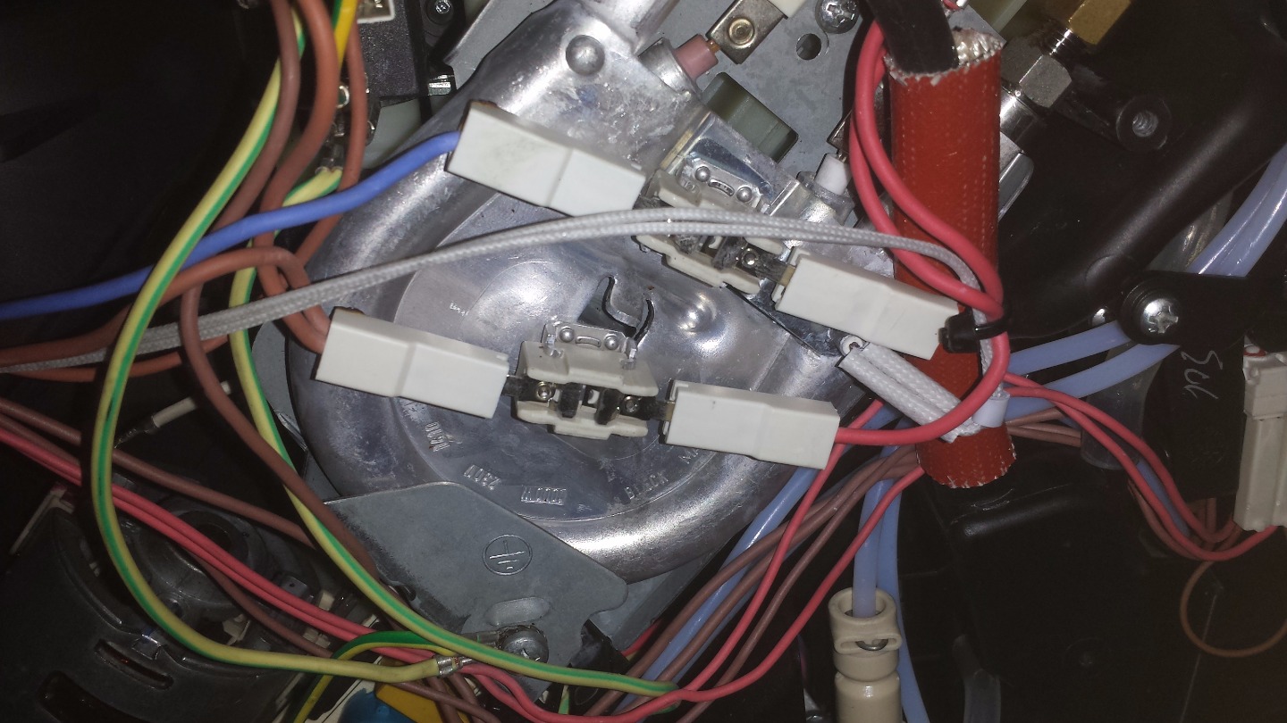

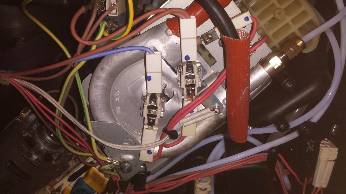

Ich habe zwei ECAM 26.455. Eine davon habe ich geschenkt bekommen. Diese macht kein Dampf. So beide Maschinen geöffnet und verglichen. Maschine ohne Dampf ein Thermostate ist kaputt. Jetzt meine Frage ist die Kabelverbindung zu den Thermostate egal? Den an der Maschine die in Ordnung ist sind die Kabel andersrum gesteckt.
