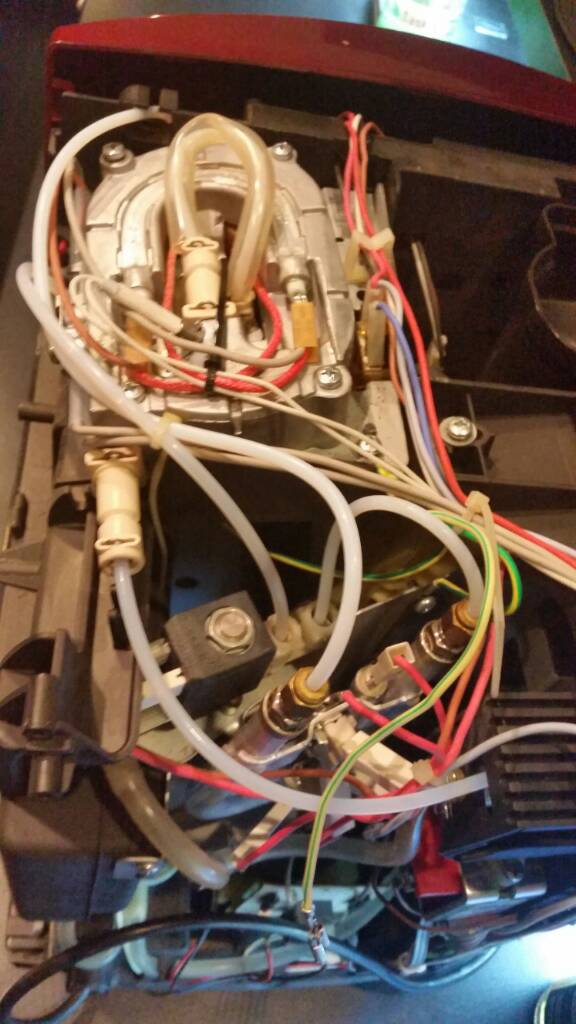

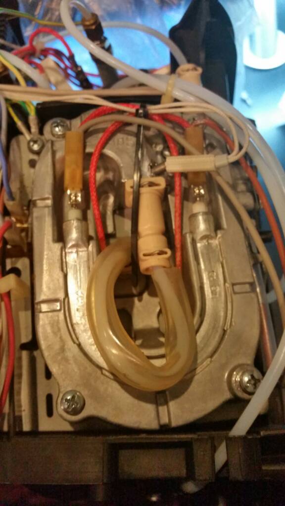

    ich bin der neue wollte mich mal vorstellen und dachte überfalle ich euch mal mit einer Frage. Ich bin Marco komme aus Berlin und habe außer der Delonghi 3400r ( ein geniales Rot ! ) auch noch eine Saeco SUP 16 Royal Cappu die seit gestern wieder geht, noch eine defekte Saeco SUP30BD Primea Cappu Touch mit dem s/w Display ( leider flackert das Display )
    Ja nun schreibe ich euch wegen meiner 3400r mit Digitalanzeige ein neuen DLE wurde vom Vorbesitzer verbaut. Es wird beim Anschalten nur Aufheizen angezeigt, dauert verdammt lange habe an den Kontakten mit dem Duspol nur 107V gemessen.Hier kann was nicht stimmen. Hat von euch jemand zufällig für die Fehlersuche "Fluid" Plan sowie Stromlaufplan. Da die Heizung nicht funktioniert kann es nur was Elektronisches sein. Gibt es eine Anleitung zum Durchmessen / Wiederstandswerte bzw. Empfehlung Austausch Triac etc. ?
    Vielen Dank für eure Hilfe ich poste Bilder gleich mal im Anschluß

    Das Corpus Delicti

  • Danke Stefan !
    Supi für die Anleitung, schon die erste Messung sagte : Vonwegen DLE wurde erneuert, Zeigt 20MOhm Bj. 46.KW2009 somit leider wird ein neuer DLE benötigt. Welches wären denn Vergleichs Typen vom KFA ?
    Ich messe mal den Rest noch durch mal schauen was noch benötigt wird.
    Grüße Marco
  • Was ist auf dem Thermoblock aufgestanzt? Eine 5 oder eine 6? Und was bedeutet KFA?
