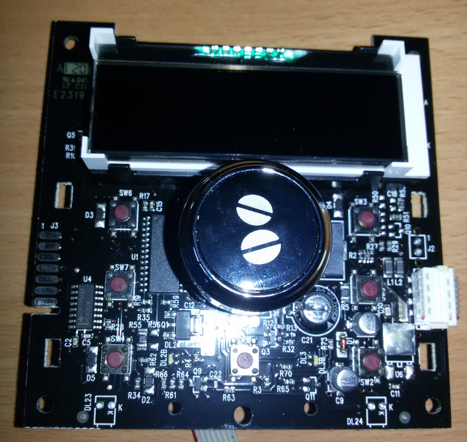

    habe hier ebenfalls eine ecam 23.420 mit totem Display.
    Die hat letzte Woche einer im Repaircafé stehen lassen mit den Worten: "Display ist kaputt, brauch ich nicht mehr".
    (man muss ja auch mal was von haben, dass man den Leuten das Zeug für lau repariert)
    Sie kocht noch Kaffee, die Buttons und LEDs gehen noch, aber das Display bleibt leer. Ich denke, die Hintergrundbeleuchtung tut, da das Display schon irgendwie "scheint".
    Sollte ich einfach ne neue Platine kaufen?
    oder hat jemand eine Idee oder möchte beim Reparieren helfen?
    Erkennen tu ich nen simplen Logikbaustein (HC4052) und einen PIC (16F916), eine RTC (M41T00)...
    Rechts sind die Anschlüsse für die Hintergrundbeleuchtung...
    Die Chips für's Display sind darunter, mh?
    Dann sollte man aber was erkennen können, wenn man es mit einer Taschenlampe anleuchtet.
    habe hier ebenfalls eine ecam 23.420 mit totem Display.Sie kocht noch Kaffee, die Buttons und LEDs gehen noch, aber das Display bleibt leer.Die Hintergrundbeleuchtung funktioniert, da das Display blau leuchtet.Аber die Charaktere fehlen.Аber die Bildunterschriften fehlen.Kann mir jemand sagen, wie ich dieses Display reparieren kann?
    Da lässt sich nichts reparieren, Displayplatine tauschen, dann geht es wieder. Neue Platine muss aber gleiche Delonghi Nummer haben wie die defekte.
    Die sind teilweise sehr empfindlich bzg. statischer Aufladung.
