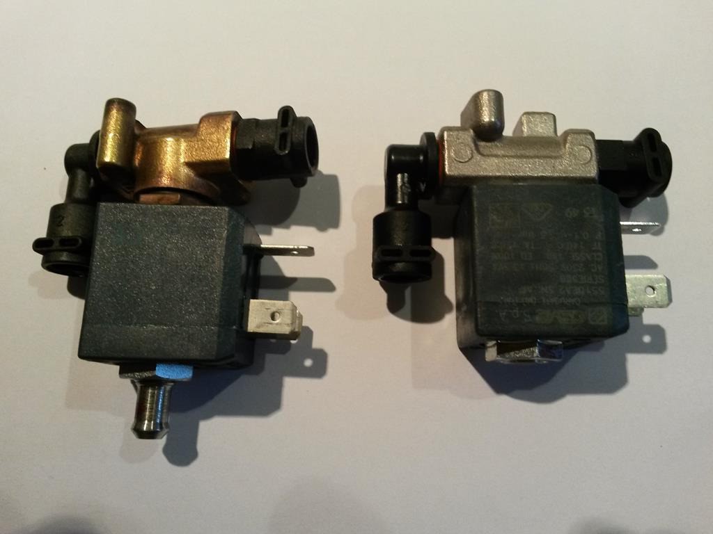

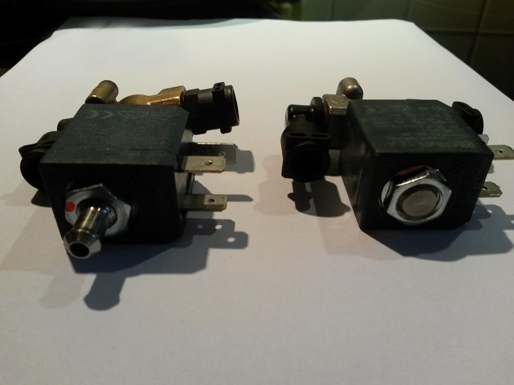

    Beim Neuen fehlt eine Anschlußmöglichkeit für einen Überdruckschlauch (ich glaube, dass man den so nennt, also den dicken Schlauch).
    Ich hänge auch mal zwei Bilder an, wo man den Unterschied gut sehen kann. Links das alte und rechts das neue Ventil.
    Beim Neuen fehlt unten das "Röhrchen" an dem der Schlauch festgemacht war.
    Wie soll ich jetzt weiter vorgehen? Habe ich doch das falsche Ventil bestellt?
    Ich kann den Schlauch ja nicht einfach weglassen, oder?
    Danke schon mal, für eure Hilfe!
  • Du könntest am neuen Ventil einfach mal die Mutter lösen. Möglicherweise kannst Du den Schlauchanschluss vom alten MV verwenden. Im dümmsten Fall löst sich nur der Spulenkörper, das wäre nicht schlimm. Und wenn Du den Schlauanschluss nicht verwenden kannst schraubste das neue MV zusammen und bestellt ein anderes.
    P.S.: Musst die Mutter ggf. so lösen dass keine Spuren sichtbar sind :1f642:
    Der Elektriker: Er steht morgens geladen auf, geht mit Widerstand zur Arbeit und schwimmt den ganzen Tag gegen den Strom. Er kommt abends nach Hause, greift seiner Frau an die Steckdose und kriegt eine gewischt!
    VA: ESAM 5500, 2010 gekauft, 02/2016 jetzt gesamt ca. 25.000 Bezüge. Defekte Teile bisher: 1 x Thermoblock, 1 x Pumpe.
    Leider ja. Du brauchst das 3-Wege und hast ein 2-Wegeventil bestellt. Lies dir aber die Beschreibung vom 3-Wege genau durch, da es ein Nachfolgeventil ist.
