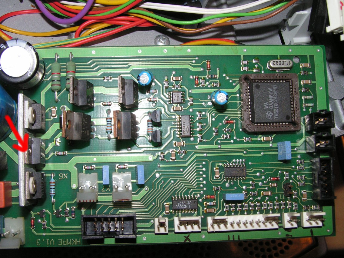

  • Hallo Schlenkman,
    vielen Dank für den Hinweis. Ich habe mal 2 Fotos gemacht.
    Die Bezeichnung ist bei mir jedoch BUK552.
    Habe auch mittlerweile wo gelesen :1f602: , dass dabei auch ein Bauteil namens SPP18P06 kaputtgehen kann.
    Kann ich auf meiner Platine jedoch nicht erblicken. Vielleicht kannst Du mir sagen wie das Teil auf meiner
    Platine heißt - Foto anbei.

  • Hallo Schlenki,
    und wie recht Du hattest...
    Gestern nachmittag den BUK und den SPP bestellt (bei Conrad gabs wie üblich nixX()
    heute schon da (vor der Rechung!) den BUK getauscht - und die Kiste geht wieder.
