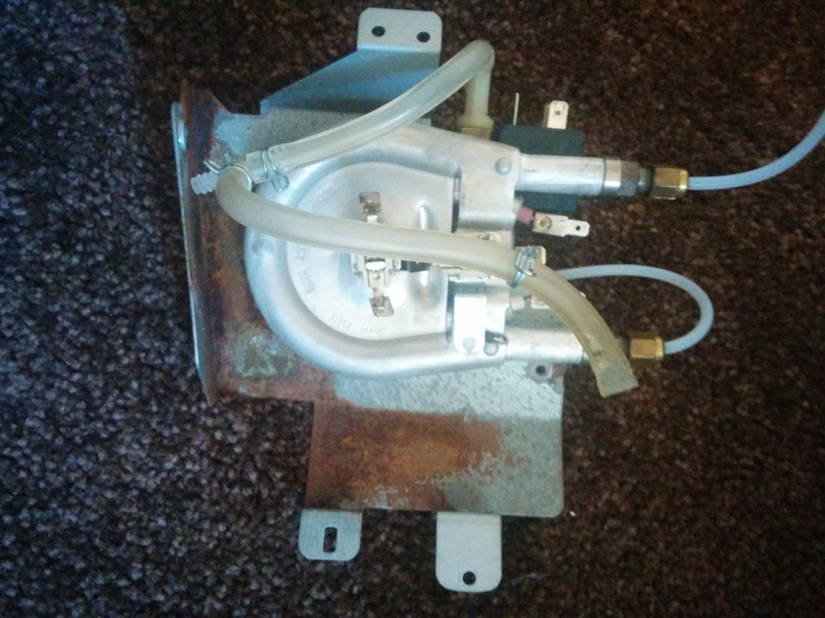

    Die Maschine zeigt keinerlei Reaktion nach dem einschalten. An dem Blech der Dampfheizung, die ich mittlerweile gewechselt habe, war sehr viel Rost (Foto 1).
    Daher kam ich zu dem Schluss, das Wasser ausgetreten ist und in den Motor gelaufen ist und es deshalb einen Kurzschluss gab.

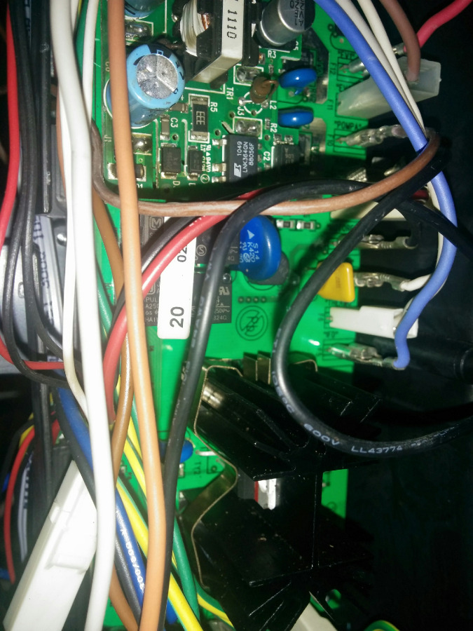

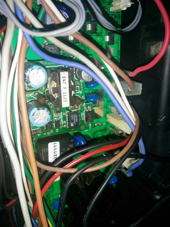

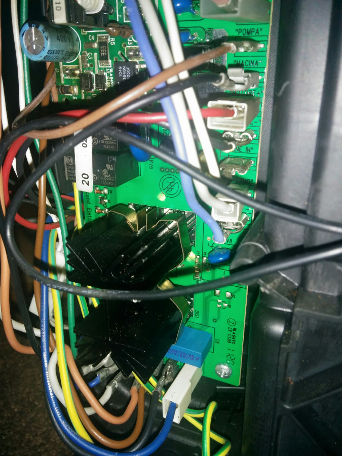

    Leistungsplatine sie eigentlich ganz gut (Fotos 2-4) --> habe aber auch keine Ahnung davon!

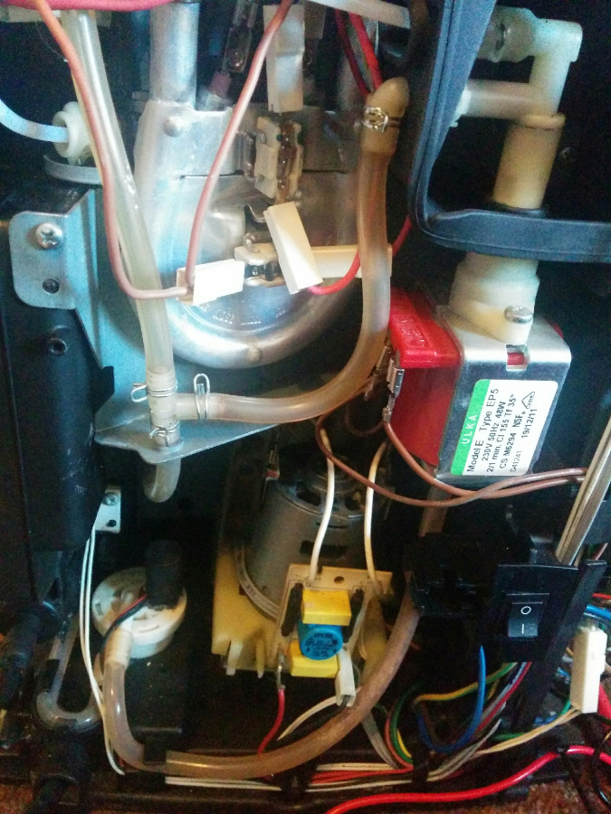

    Des Weitere denke ich das der Motor nach Wassereintritt auch getauscht werden muss, oder?

  • Nach deiner Beschreibung sollte Bedienteilplatine und Leistungselektronik hin sein. Motor solltest du mal ohmisch durchmessen. Kosten sind schon deftig, schreib mal von beiden Platine den Cod. DeLonghi rein.
  • Die gibt es einzeln.
