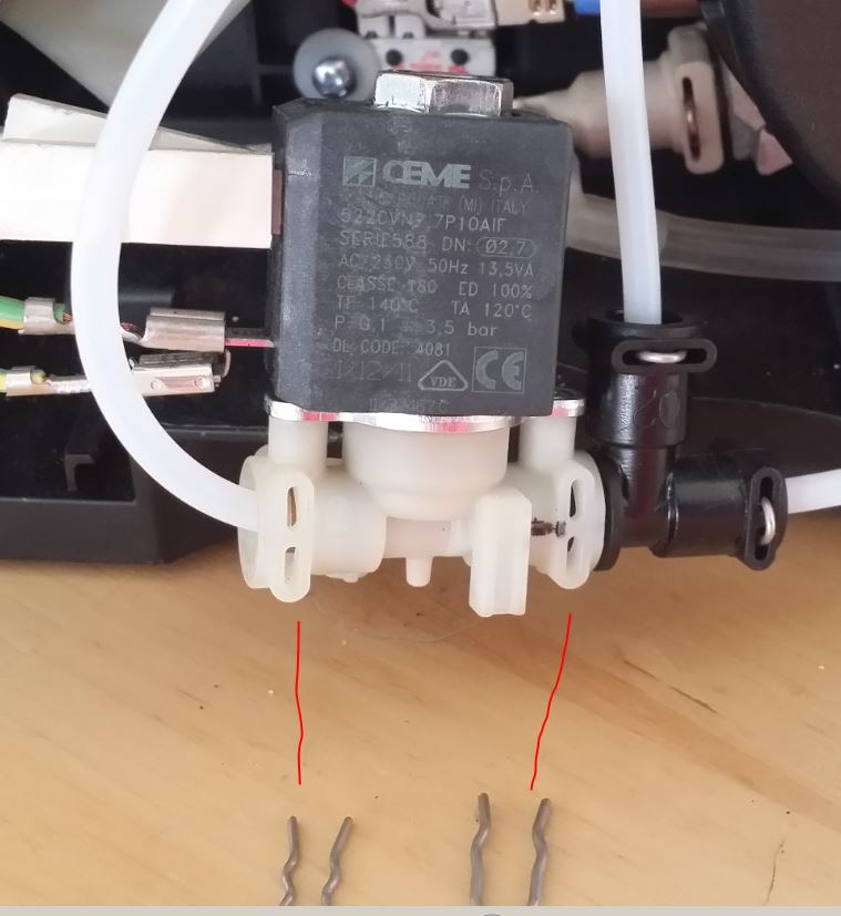

LÖSUNG Ventil richten.
Lange habe ich gebraucht es herauszubekommen einige Beiträge in Foren waren hilfreich nun die Lösung.
Alles auf eigene Gefahr
Das Magnetventil hat zu wenig Weg zum Öffnen, dadurch kann nicht ausreichend Dampf nicht zum Milchschäumer / Dampfrohr kommen.
Durch Abschleifen der Dichtstelle kann das Ventil besser gängig gemacht werden.
!!! Vorher einen Test durchführen um den Fehler zu bestätigen !!!
Ventil zusammenbauen ohne das Innenteil und einbauen.
Dann Milch aufschäuen zum testen ob eine Änderung des Ventilsitzes Abhilfe schafft.

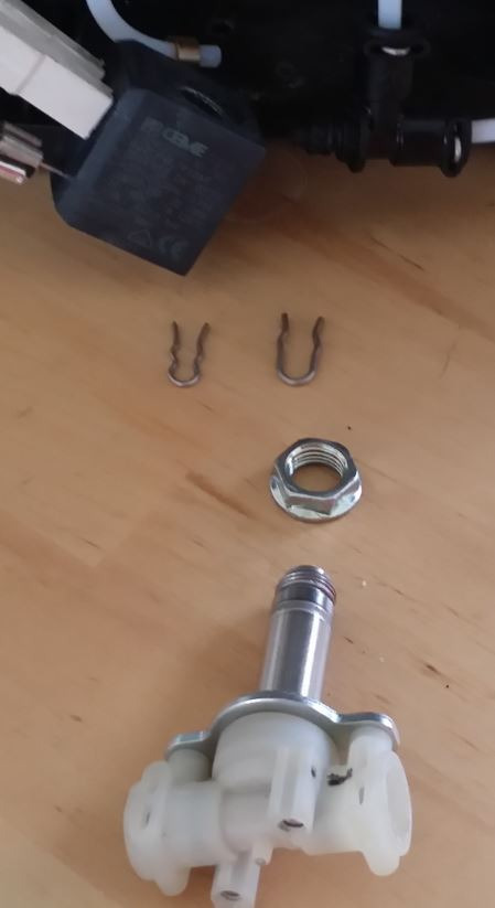

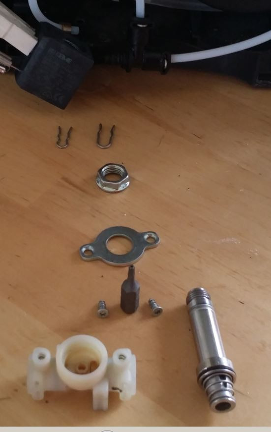

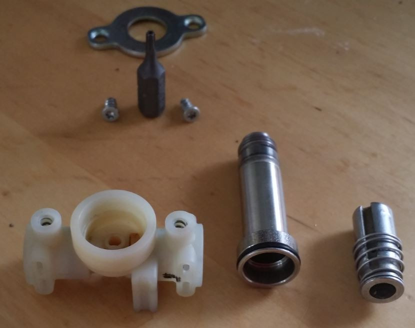

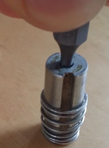

So nun mal ein paar Bilder, zerlegen Ventil
!!! Vor dem Ausbau markieren wo das schwarze Plastik ist !!!
2
3
4
5

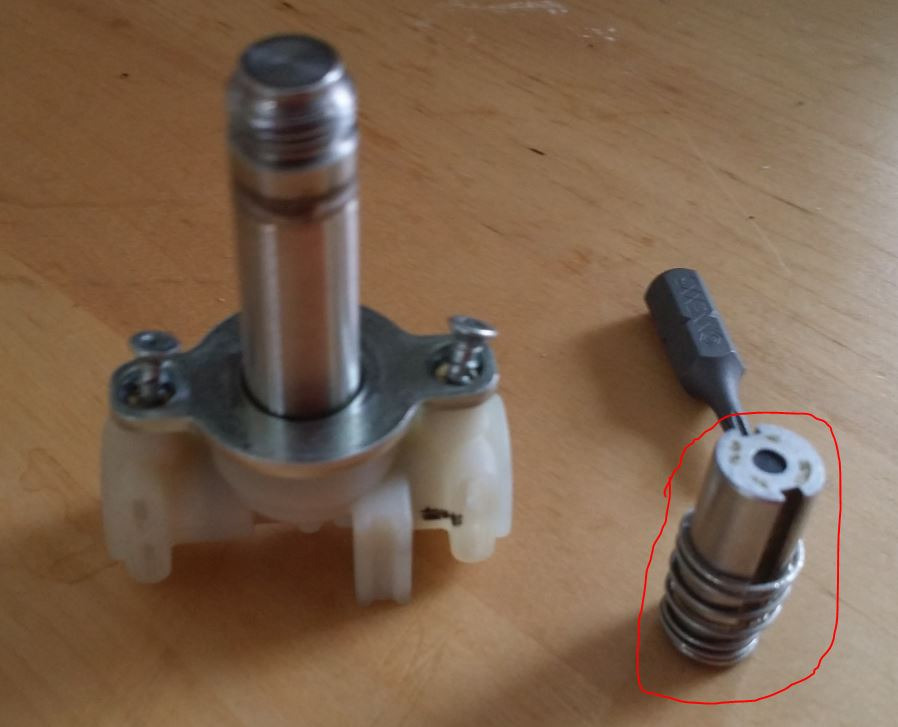

Ventil im Ventil Test
6

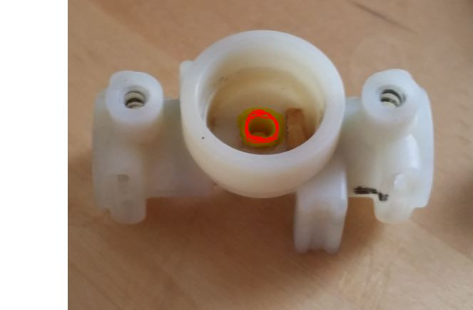

ACHTUNG !!! Diesen Schritt nur machen wenn der oben erklärte Test erfolgreich war.
An der rot markierten Stelle leicht abschleifen
(für alle die sich nicht sicher sind was Sie machen, empfehle ich das Abschleifen in mehreren Schritten zu machen und zwischendurch zu testen ob es schon besser ist)
Ein Ersatzventil kosten mit Versand Max. 30€
