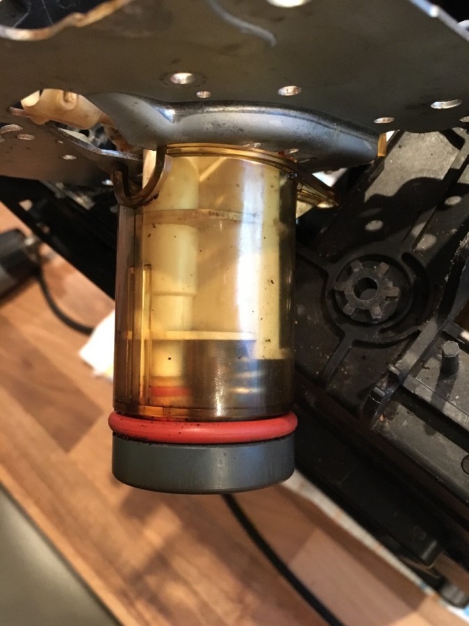

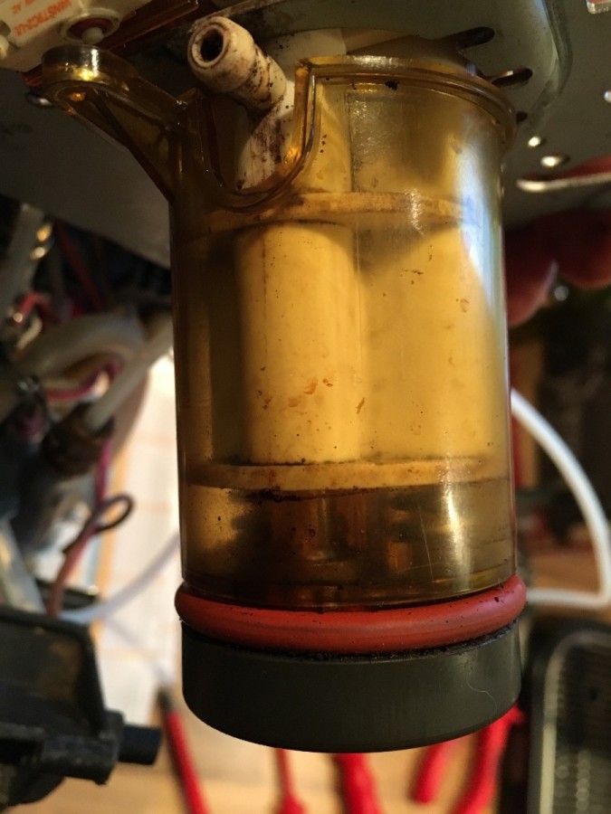

Kaum habe ich den Fehler mit der Reedplatine gelöst, steht Wasser unter der Maschine
Ich habe den BK revidiert. Das Steigrohr hatte einen kleinen Riss oben bei der Schraube und ich habe dieses dann ausgetauscht. Die Feder (Tropfstopp) ist korrekt drin. Restliche Dichtungen getauscht.
Wenn ich von oben reinschaue, dann steht beim Spülen oder Kaffeemachen bei der Rückfahrt der BG Wasser oben auf dem Sieb. Die BG habe ich gestern auch komplett zerlegt, ist sauber und leichtgängig.
Deutet es doch eher auf einen Defekt des BK hin?
