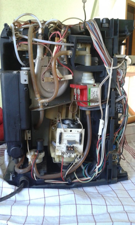

ESAM 5400.s kein Wasser/Dampf/Kaffee
Gregor meint ob durch diese Schläuche bei Kaffeebezug Wasser fliesst.
Das sind auch Überdruckschläuche die dann in der Schale münden. -
Wenn dort Wasser abgeht kann es nur von der Pumpe sein, das MV schaltet nur bei Wasser/Dampf und leitet dann wenn es nich schaltet über den Silikonschlauch das Wasser ab.

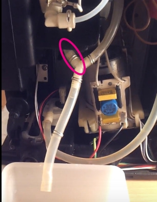

Wasserfluss bei Kaffeebezug
Es ist fast gar nichts zu sehen. Das Wasser steht quasi in dem dicken Silikonschlausch und schwankt ein wenig.Mit freundlichen Grüßen
Der (easy)Udo

mike4711 schrieb:
Sieht bei meiner esam3500 so aus
Ansonsten kannst Du den Schlauch, der von der Abzweigung nach vorne führt einfach in ein Glas halten, also aus der Durchführung herausziehen. Dann kann man ganz sicher sein. Ich meine, dass durch den Schlauch, der in die Führungshaken eingeklemmt ist etwa Wasser abgeht? -
Hmm ist in der Tat schlecht zu erkennen.
was ich erkennen kann ist das der Schlauch der vom Überdruckventil Pumpe unten am Y Verbinder ein wenig Wasser steht und oberhalb davon etwas weißes.
Ob der Schlauch vom MV Wasser führt kann ich nicht sehen.
Ist nur merkwürdig das da überhaupt Wasser stehen bleibt, ist bei mir immer komplett leer.
Trenn mal die Verbindungen mach die Schläuche damit leer und nochmal Kaffeebezug.
Dann schaun wir mal.
Hatte noch 3 ander ansätze bevor ich das Video gesehen habe, aber dazu später -

Woher kommt der linke Schlauch?Gruß Stefan
Der kommt vom oben Solenoidventil. Deshalb dampft es.Mit freundlichen Grüßen
